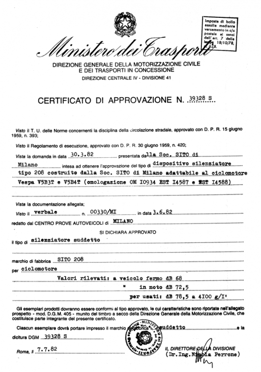

sahara Inviato 31 gennaio 2018 - 09:46 Share Inviato 31 gennaio 2018 - 09:46 (modificato) Scusa Marben, ma dalla scheda si "evince" che il codice è sempre IGM 41098 S" mentre la Sito ( che ho appena acquistato per un Primavera del 74) riporta DGM 39328S, e quindi non sarebbe compatibile... e anche seguendo il link dell'altra discussione la perplessità mi rimane. PS Sull'etichetta posta sul sacchetto originale Sito c'è scritto " Vespa 50 e 125 Primavera", ma sulla dichiarazione di conformità il DGM è riferito alla sola 50 .V5B3T VESPA 50 SPECIAL R L Grazie! Modificato 31 gennaio 2018 - 09:59 da sahara ulteriore precisazione 0 Quote Link al commento Condividi su altri siti More sharing options...
Utenti Registrati Marben Inviato 31 gennaio 2018 - 12:19 STAFF Utenti Registrati Share Inviato 31 gennaio 2018 - 12:19 2 ore fa, sahara dice: Scusa Marben, ma dalla scheda si "evince" che il codice è sempre IGM 41098 S" mentre la Sito ( che ho appena acquistato per un Primavera del 74) riporta DGM 39328S, e quindi non sarebbe compatibile... e anche seguendo il link dell'altra discussione la perplessità mi rimane. La scheda omologativa del veicolo ovviamente riporta solo i componenti omologati di primo equipaggiamento. Eventuali ricambi prodotti e venduti da terzi possono essere oggetto di omologazione per un determinato veicolo, ma per questo fa fede il certificato di omologazione del ricambio e non la STO del veicolo. Nel caso della marmitta Sito tipo 208, esiste il suo certificato di omologazione, che riporto di seguito e che è pure scaricabile da qui: Come è esplicitato nel certificato, la Sito tipo 208 è omologata per le Vespa 50 Special seconda e terza serie (V5B3T e V5B4T), e non lo è per tutte le altre Vespa sulle quali sarebbe pure installabile senza ulteriori modifiche. Evidentemente Sito ha voluto omologare questa marmitta come ricambio dello scarico Piaggio con codice di omologazione DGM 9978 S (montato, per l'appunto, su Special seconda e terza serie, oltre che sulle corrispondenti Elestart). Lo scarico Piaggio DGM 4109 S era montato, invece, sulle 50 faro tondo (V5A1), sulle 125 Nuova e Primavera, sulle 90 (V9A1), sulle Special prima serie (V5A2) e sulla corrispondente Elestart (V5A3). La Sito 208 si può montare su tutte queste, ma non risulta regolare (non è omologata per questi modelli). 0 Quote Link al commento Condividi su altri siti More sharing options...
sahara Inviato 1 febbraio 2018 - 17:43 Share Inviato 1 febbraio 2018 - 17:43 Il 31/1/2018 at 13:19, Marben dice: La scheda omologativa del veicolo ovviamente riporta solo i componenti omologati di primo equipaggiamento. Eventuali ricambi prodotti e venduti da terzi possono essere oggetto di omologazione per un determinato veicolo, ma per questo fa fede il certificato di omologazione del ricambio e non la STO del veicolo. Nel caso della marmitta Sito tipo 208, esiste il suo certificato di omologazione, che riporto di seguito e che è pure scaricabile da qui: Come è esplicitato nel certificato, la Sito tipo 208 è omologata per le Vespa 50 Special seconda e terza serie (V5B3T e V5B4T), e non lo è per tutte le altre Vespa sulle quali sarebbe pure installabile senza ulteriori modifiche. Evidentemente Sito ha voluto omologare questa marmitta come ricambio dello scarico Piaggio con codice di omologazione DGM 9978 S (montato, per l'appunto, su Special seconda e terza serie, oltre che sulle corrispondenti Elestart). Lo scarico Piaggio DGM 4109 S era montato, invece, sulle 50 faro tondo (V5A1), sulle 125 Nuova e Primavera, sulle 90 (V9A1), sulle Special prima serie (V5A2) e sulla corrispondente Elestart (V5A3). La Sito 208 si può montare su tutte queste, ma non risulta regolare (non è omologata per questi modelli). devo aver fatto casino con "stiky", quindi non so come ho risposto La ripropongo: .. grazie mille per la precisa e veloce risposta! Si conferma quindi che è adattabile al Primavera, ma non è omologata. Certo che i venditori o la Sito potrebbero specificarlo, invece giocano un poco sull' equivoco... Grazie ancora! 0 Quote Link al commento Condividi su altri siti More sharing options...
