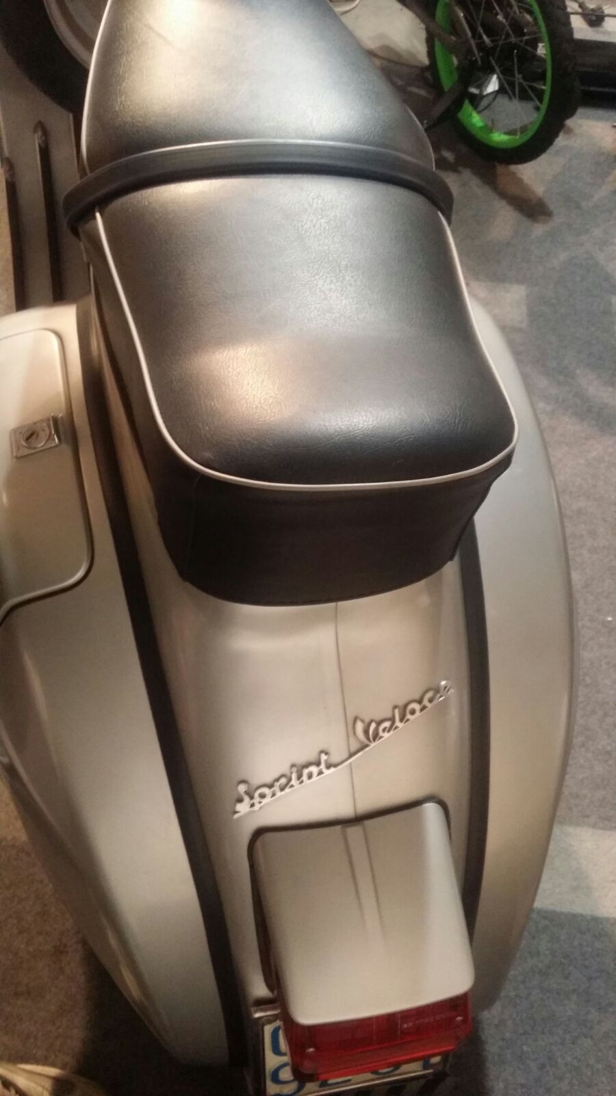

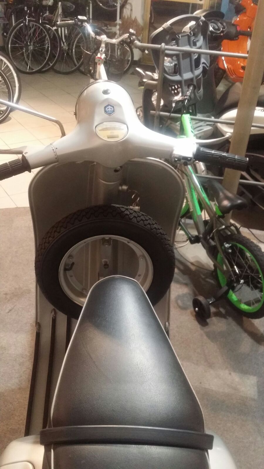

Greenrat Inviato 9 dicembre 2017 - 17:51 Share Inviato 9 dicembre 2017 - 17:51 Ho da poco acquistato questa '72 e me la devono ancora portare ma inizio a portarmi avanti...ho già visto che il clacson ha le feritoie a croce e non orizzontali perciò non è giusto per l'anno. Ma il dubbio è sulle parti in gomma(manopole, guarnizioni cofani e guarnizione fanale posteriore): ho letto che dovrebbero essere grigio chiaro ma da altra fonte che invece erano grigie solo fino al '71 e nel '72 potevano essere già nere. P.S. questo non è il mio primo messaggio, mi sono solo riscritto con una nuova mail e risulto nuovo utente.... 0 Quote Link al commento Condividi su altri siti More sharing options...
Utenti Registrati Marben Inviato 9 dicembre 2017 - 18:58 STAFF Utenti Registrati Share Inviato 9 dicembre 2017 - 18:58 Per il clacson: durante gli anni '70 su tutta la produzione si sono alternati sia l'Elettro GS Bologna (a feritoie incrociate), sia il GPM Milano (a feritoie orizzontali). Importante è che, in entrambi i casi, si tratti della versione con griglia in acciaio inox; detto questo, su una Sprint Veloce dei primi anni '70 è statisticamente più probabile un GPM Milano, con rivetto centrale grosso (i GPM più giovani hanno un occhiello più piccolo). Comunque niente di così critico: il Bologna si ritrova facilmente in Vespe coetanee. Per le parti in gomma: il mio parere personale è che su una '72 si più probabile trovare i bordi dei cofani di colore grigio; guarnizioni clacson e fanale grigi ma non di rado si ritrovano anche neri, o comunque "mischiati". Vedi foto di questo conservato: (fonte: link - si parla di produzione 1972) Non conoscendo la storia di questo esemplare, io uniformerei le parti in grigio, con l'eccezione delle manopole, secondo me del tutto improbabili su un esemplare del 1972. Nota che la guarnizione del clacson è in ogni caso da cambiare: parrebbe quella di una smallframe, sulle large va quella a bordo largo. Per il resto, penso sia più urgente dare una sistemata al parafango, che ha decisamente qualcosa che non va. Da questa angolazione non si capisce se è un originale rifilato e pesantemente stuccato, oppure una repro anch'essa un po' rimaneggiata. Buon lavoro P.S. Per il tuo profilo utente, vediamo di provvedere alla fusione col tuo vecchio profilo. 0 Quote Link al commento Condividi su altri siti More sharing options...

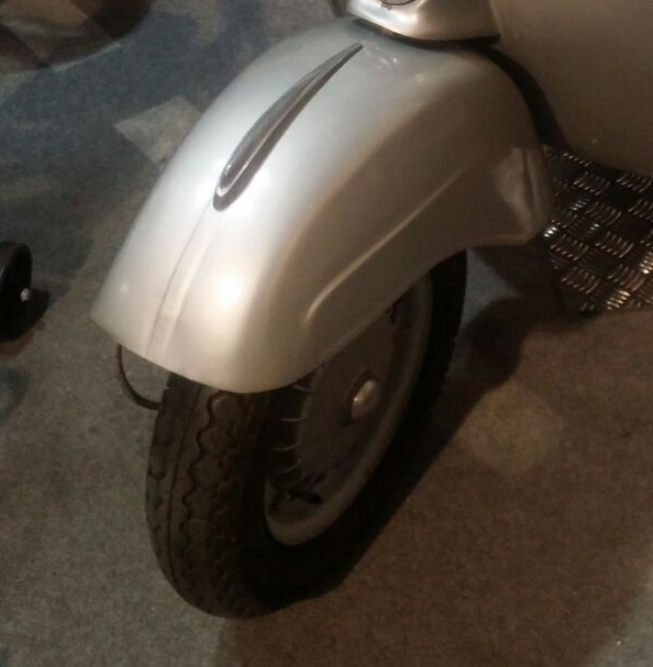

Greenrat Inviato 10 dicembre 2017 - 17:22 Autore Share Inviato 10 dicembre 2017 - 17:22 Cosa noti di strano nel parafango anteriore? Vedendolo così in foto non noto niente. Credo che per le parti in gomma cercherò di lasciarle nere, però prima di fare le foto ufficiali per l'iscrizione al Registro Storico FMI contattero' l'esaminatore e gli farò vedere lo stato attuale del mezzo così da avere un suo parere. Sicuramente prima però cambierò le leve(se ho ben visto ci vanno quelle più dritte con il pallino rivolto in avanti) e la guarnizione del clacson. Grazie dei consigli e grazie anche per la fusione del profilo. 0 Quote Link al commento Condividi su altri siti More sharing options...
Utenti Registrati Marben Inviato 10 dicembre 2017 - 18:34 STAFF Utenti Registrati Share Inviato 10 dicembre 2017 - 18:34 1 ora fa, Greenrat dice: Cosa noti di strano nel parafango anteriore? Vedendolo così in foto non noto niente. Se guardi bene, la nervatura nella parte anteriore non si vede più (forse coperta da stucco) ed il parafango nella parte anteriore risulta un po' spanciato. Se riesci a postare una foto presa dal lato potremo essere più chiari. 0 Quote Link al commento Condividi su altri siti More sharing options...
