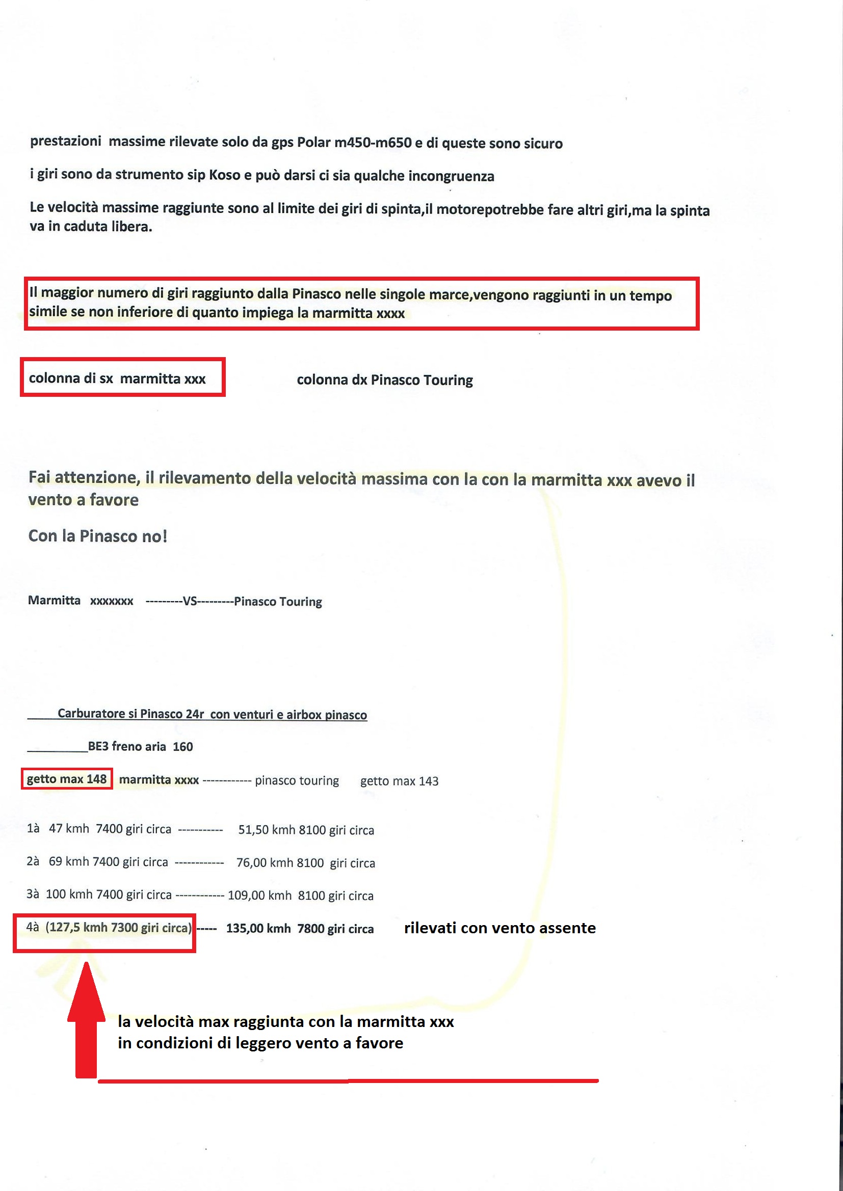

paletti Inviato 7 gennaio 2018 - 14:35 Share Inviato 7 gennaio 2018 - 14:35 1 minuto fa, paletti dice: ciao,dato che insisti a giudicare questo e quello,qui sotto ci sono i rilevamenti da me effettuati.E' ovvio che sono stati fatti in piano,leggi bene tutto,specialmente dove evidenziato. Tu dici che la marmitta che richiede un getto del max più grande è migliore,a te la parola per tradurre dai miei rilevamenti alla tua teoria se per caso hai da contraddire ciò che dico,questa foto è stata scattata con la mano destra al mese di giugno con la touring,su una strada lunga 1,3 km su cui ho avuto il tempo di scattare la foto e frenare Link al commento Condividi su altri siti More sharing options...

flatart Inviato 7 gennaio 2018 - 18:34 Share Inviato 7 gennaio 2018 - 18:34 3 ore fa, paletti dice: ciao,dato che insisti a giudicare questo e quello,qui sotto ci sono i rilevamenti da me effettuati.E' ovvio che sono stati fatti in piano,leggi bene tutto,specialmente dove evidenziato. Tu dici che la marmitta che richiede un getto del max più grande è migliore,a te la parola per tradurre dai miei rilevamenti alla tua teoria.Infine i dati rilevati dalla touring sono stati fatti a luglio 2017,prima della tua modifica Non voglio entrare in questa polemica e tanto meno prendere le difese di qualcuno, però mi limito ad osservare che non si misura la qualità di una marmitta in base al numero di giri massimo raggiunto. Questo dato non vuol dire assolutamente niente, se non una sola ed unica caratteristica dello scarico, la capacità di allungare in fuori giri. Per me la caratteristica più importante è la curva di coppia (neanche di potenza) Infine mi permetto di dire che le marmitte si giudicano al banco prova in maniera rigorosa, altrimenti se le misurazioni le facciamo a culometro, per quanto uno possa avere il culo sensibile vale tutto ed il contrario di tutto, questo lo dico a prescondere dalle marche che non cito a posta. Link al commento Condividi su altri siti More sharing options...

FrancoRinaldi Inviato 8 gennaio 2018 - 08:08 Share Inviato 8 gennaio 2018 - 08:08 17 ore fa, paletti dice: ciao,dato che insisti a giudicare questo e quello,qui sotto ci sono i rilevamenti da me effettuati.E' ovvio che sono stati fatti in piano,leggi bene tutto,specialmente dove evidenziato. Tu dici che la marmitta che richiede un getto del max più grande è migliore,a te la parola per tradurre dai miei rilevamenti alla tua teoria.Infine i dati rilevati dalla touring sono stati fatti a luglio 2017,prima della tua modifica i tuoi rilevamenti non hanno valore, serve il bancoprova Link al commento Condividi su altri siti More sharing options...
