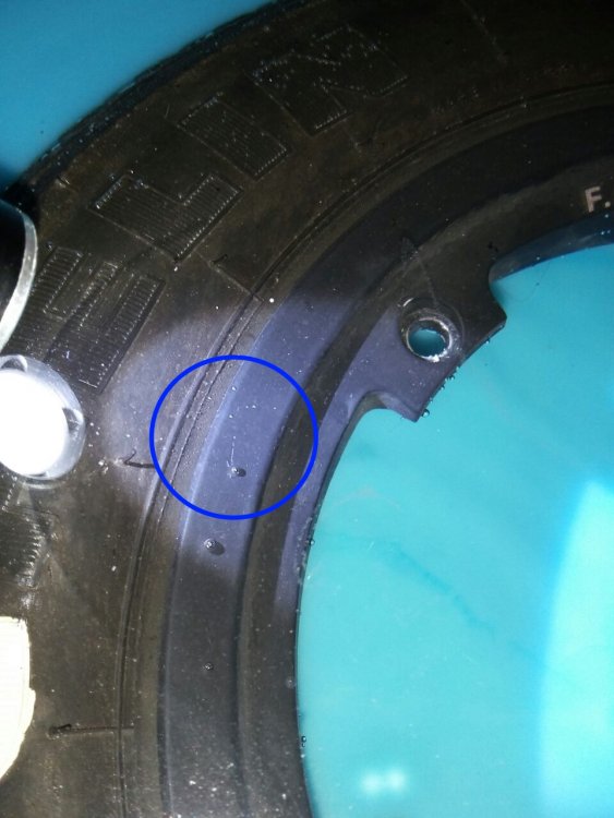

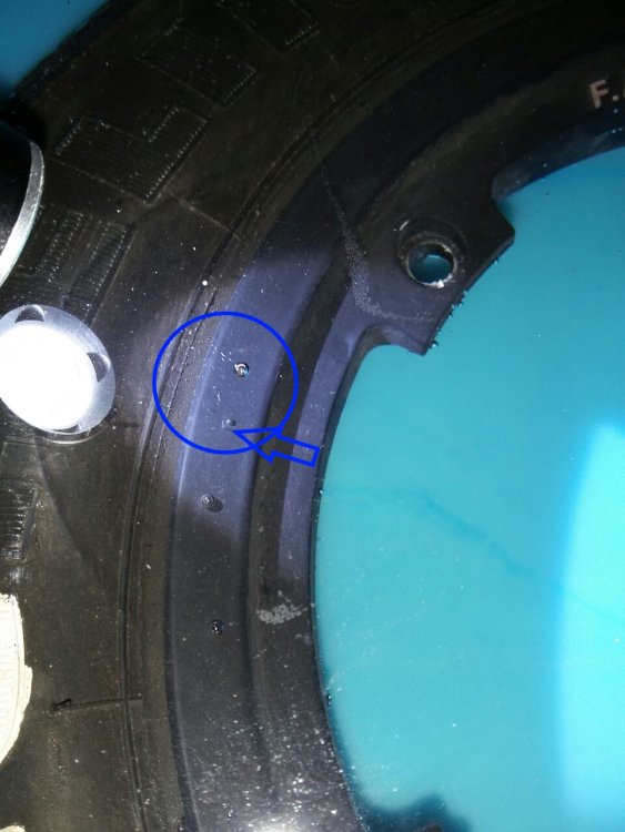

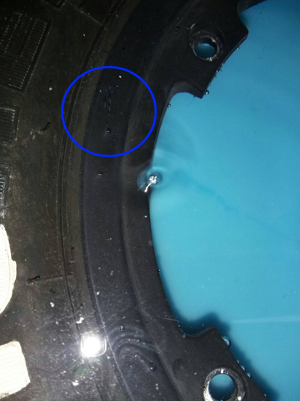

Razos Inviato 19 gennaio 2018 - 16:26 Autore Share Inviato 19 gennaio 2018 - 16:26 Cattive notizie amici miei , anzi pessime . Prova effettuata in casa dopo aver gonfiato dal benzinaio la ruota ant a 1.5 (valore indicativo , quel manometro è caduto più volte di un telecomando) . Utilizzato catino di plastica con diametro 50cm ; il copertone faceva interferenza con il bordo tenendolo fermo . Tolte le bolle ininfluenti da "recente immersione " subito si palesa la perdita , ahimè non imputata alla zona valvola bensì al corpo stesso del cerchio . La perdita sembra davvero importante ,come testimonia questo breve video : Ahi ahi .. 0 Quote Link al commento Condividi su altri siti More sharing options...
Utenti Registrati senatore Inviato 19 gennaio 2018 - 16:39 STAFF Utenti Registrati Share Inviato 19 gennaio 2018 - 16:39 Sembrerebbe una cricca nella fusione dell'alluminio, proprio come descritta da Paletti. 0 Quote Link al commento Condividi su altri siti More sharing options...
pulun Inviato 19 gennaio 2018 - 20:40 Share Inviato 19 gennaio 2018 - 20:40 Più che una cricca sembra una soffiatura... Io contatterei in primis la FA italia. Dopodichè quella soffiatura si può tappare usando un buon sigillante antiforatura come il lattice che si usa nelle ruote delle mountain bike, altrimenti si può usare una bomboletta di fast per moto... contiene comunque lattice con co2 che si "intrufolerà" nel cerchio andando a tappare la soffiatura. Se invece non ti senti sicuro, cambia il cerchio. 0 Quote Link al commento Condividi su altri siti More sharing options...

paletti Inviato 20 gennaio 2018 - 14:19 Share Inviato 20 gennaio 2018 - 14:19 Ciao Razos,difficilmente nell'alluminio un difetto del genere compromette la struttura. Riformulo essendo una lega in fusione,nel processo produttivo è soggetto senza forzatura ad avere quel tipo di problema .Diversamente se fosse ferro o acciaio,sarebbe altamente pericoloso. Quindi se non ti scoccia 1 volta alla settimana gonfiare la ruota,se vedi che non peggiora potresti tenerla così,ma appena puoi cambiala lo stesso. 0 Quote Link al commento Condividi su altri siti More sharing options...
