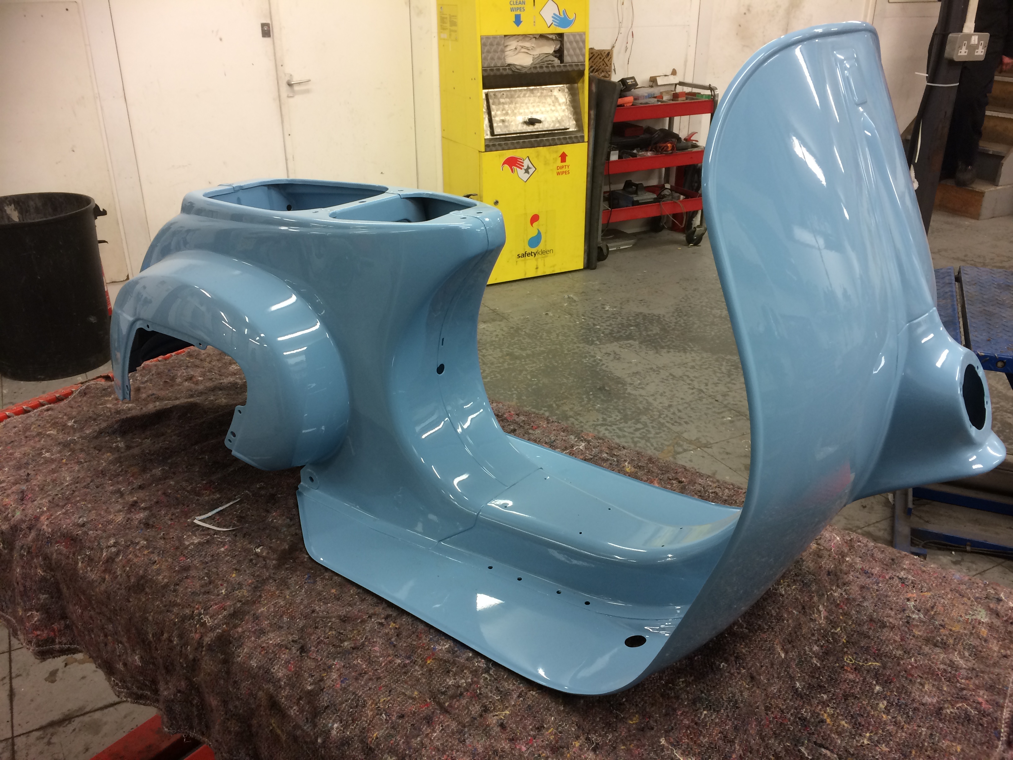

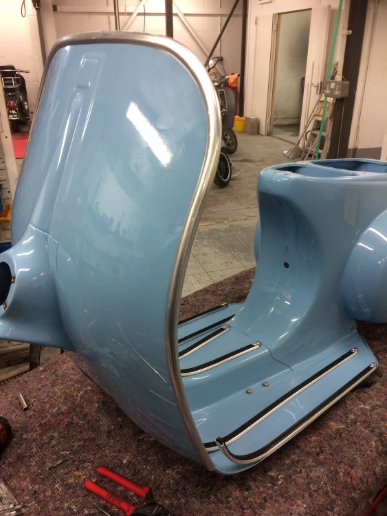

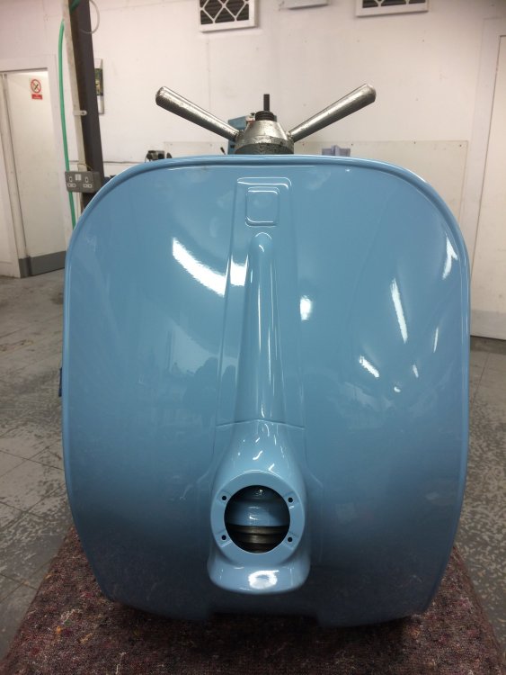

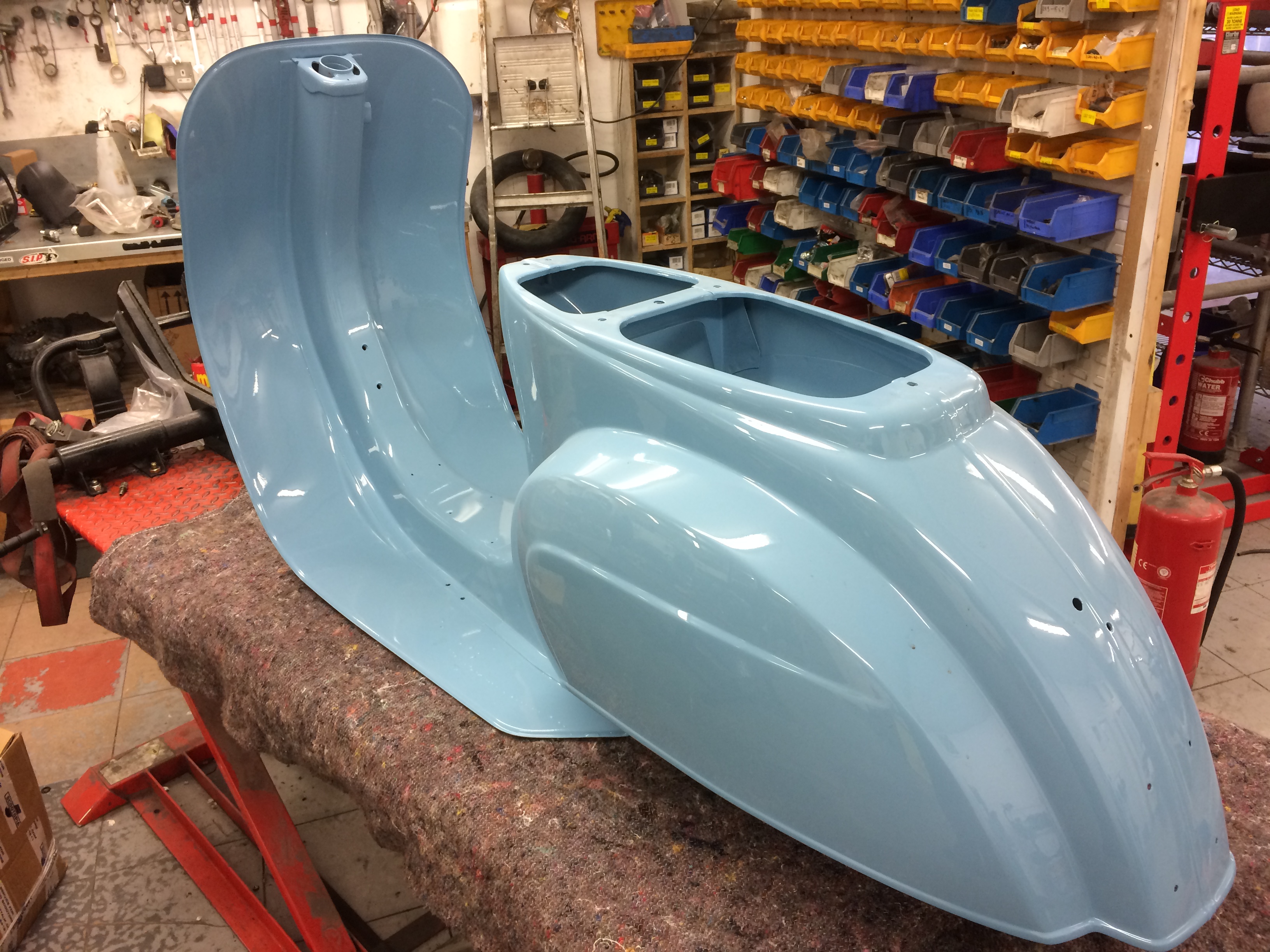

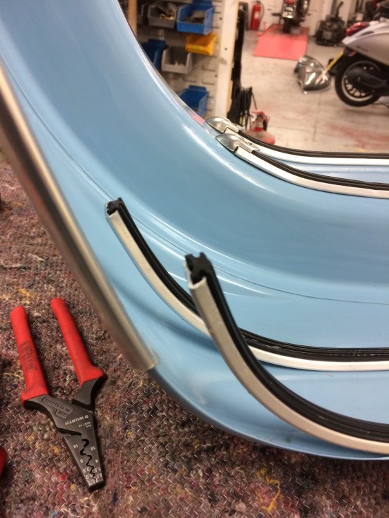

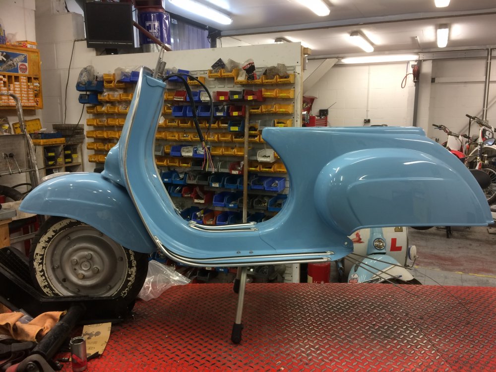

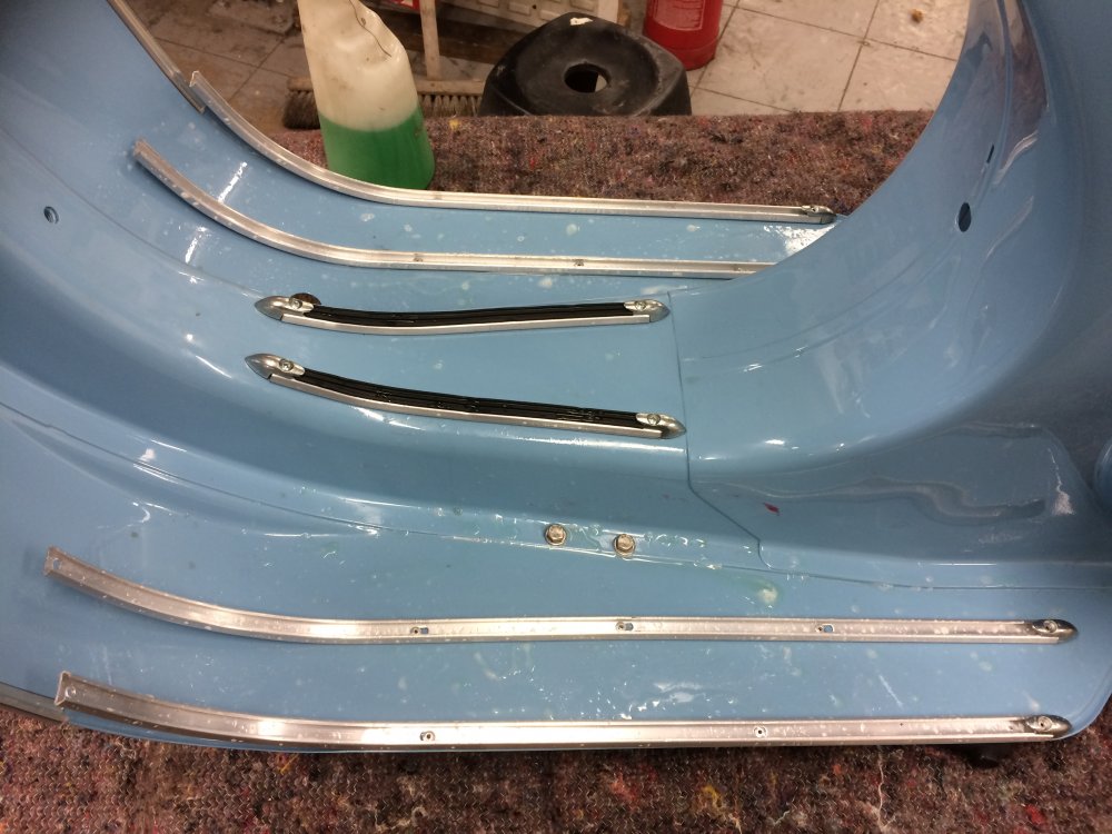

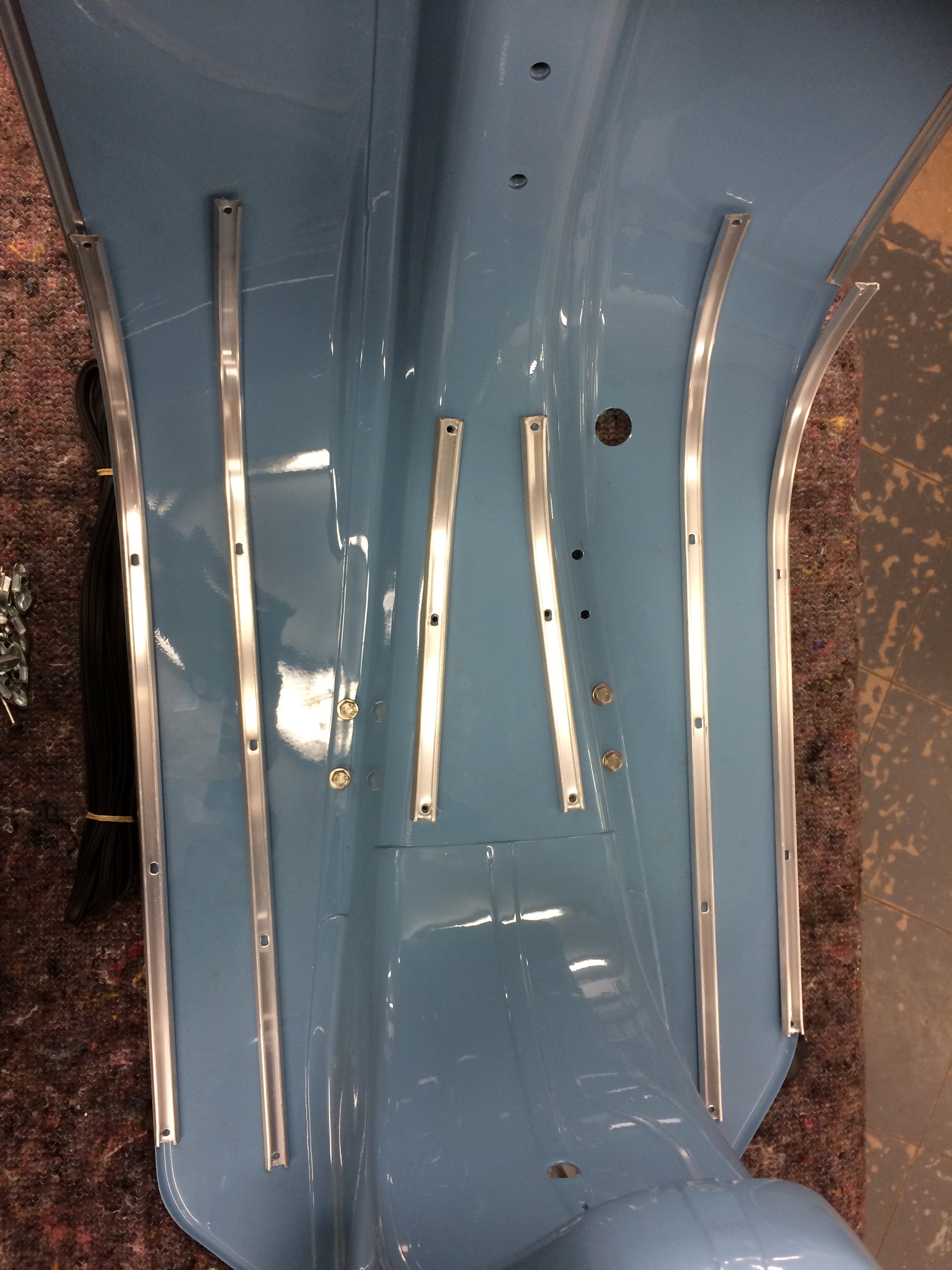

Smontata e affidata al carrozziere, finalmente giovedì scorso è arrivato il suo turno di passare sul mio bancone.

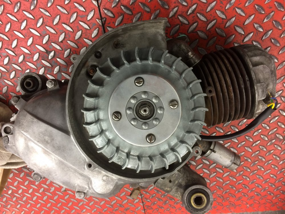

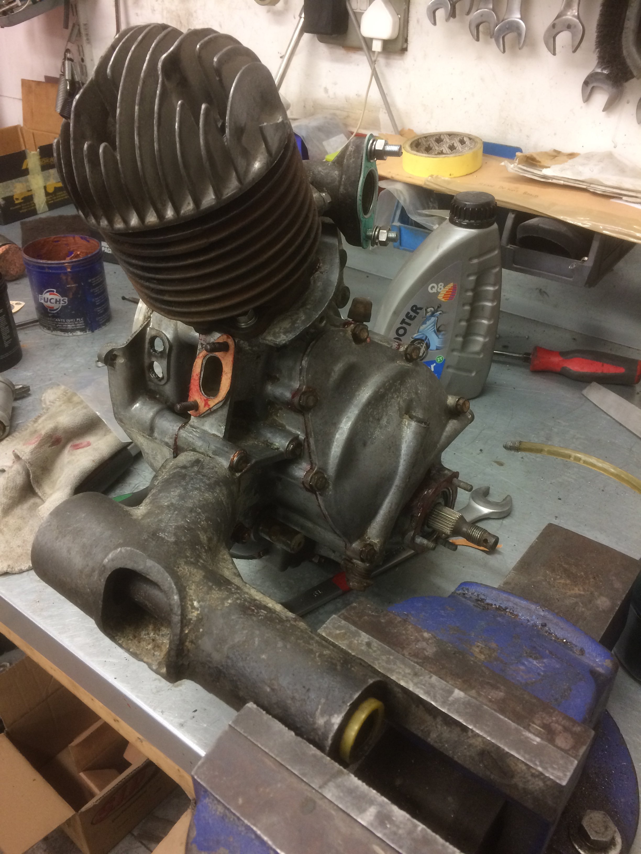

Non faccio troppe foto delle vespe che monto ma questa, appena ho iniziato a montare il motore mi ha ispirato. Cercherò di fare il più foto possibile del restauro.

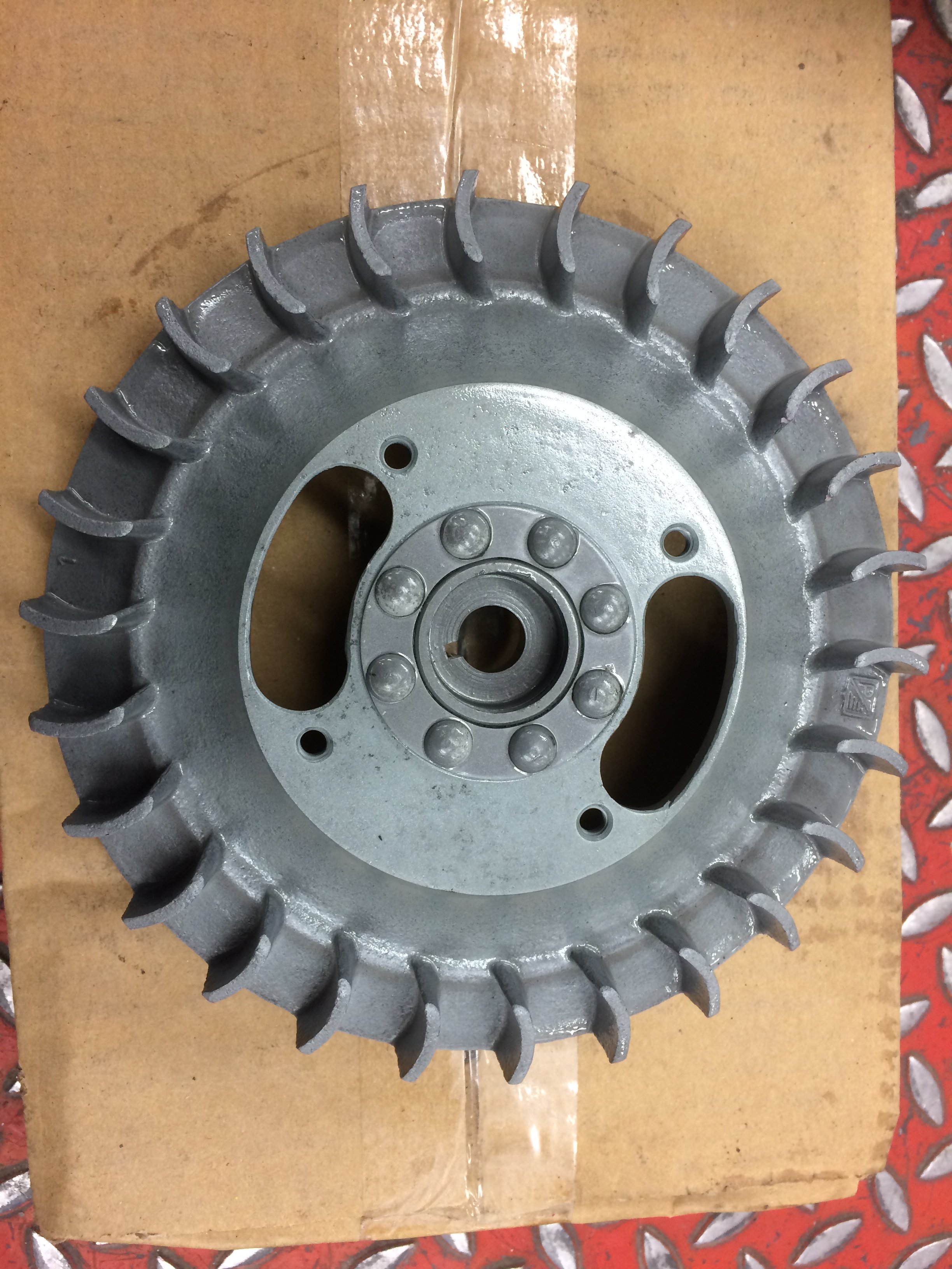

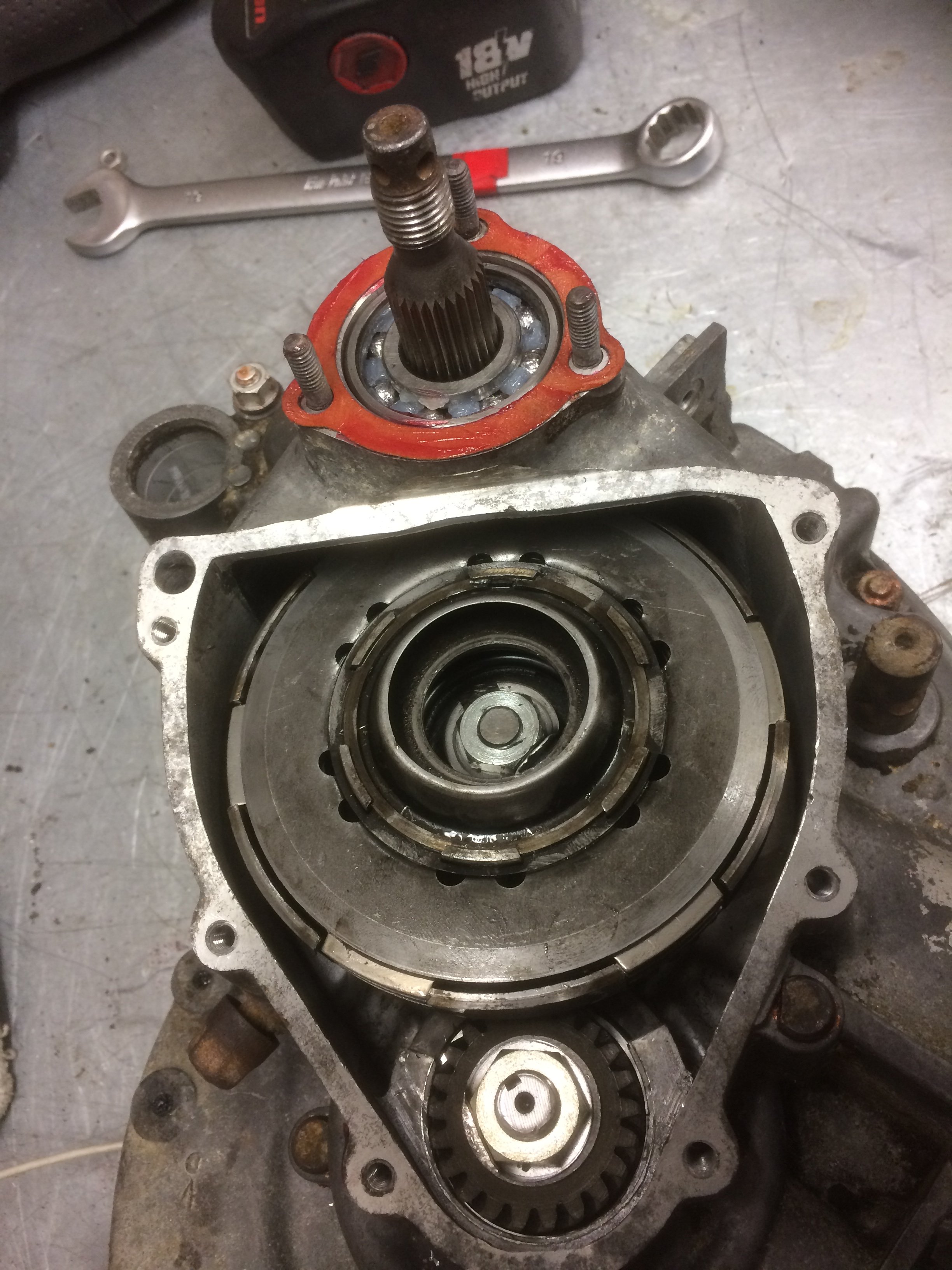

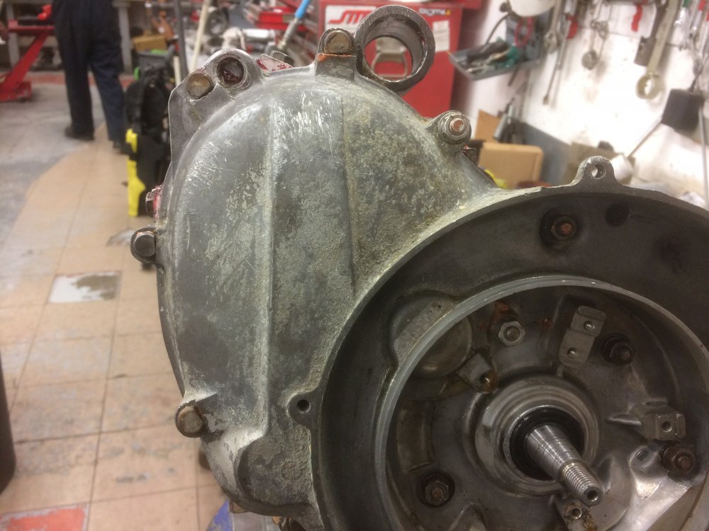

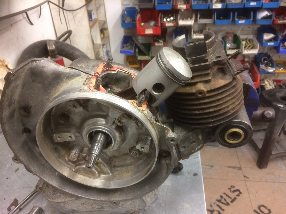

In genere, mi piace iniziare dal motore. L’ho smontato parecchie settimane fa ma non ho pensato di fare foto. Pulito e messi i cuscinetti, ho trovato la voglia di documentare.

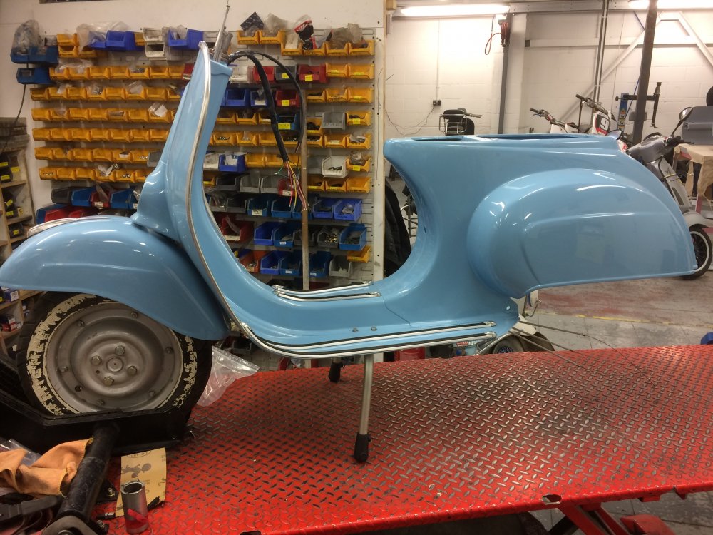

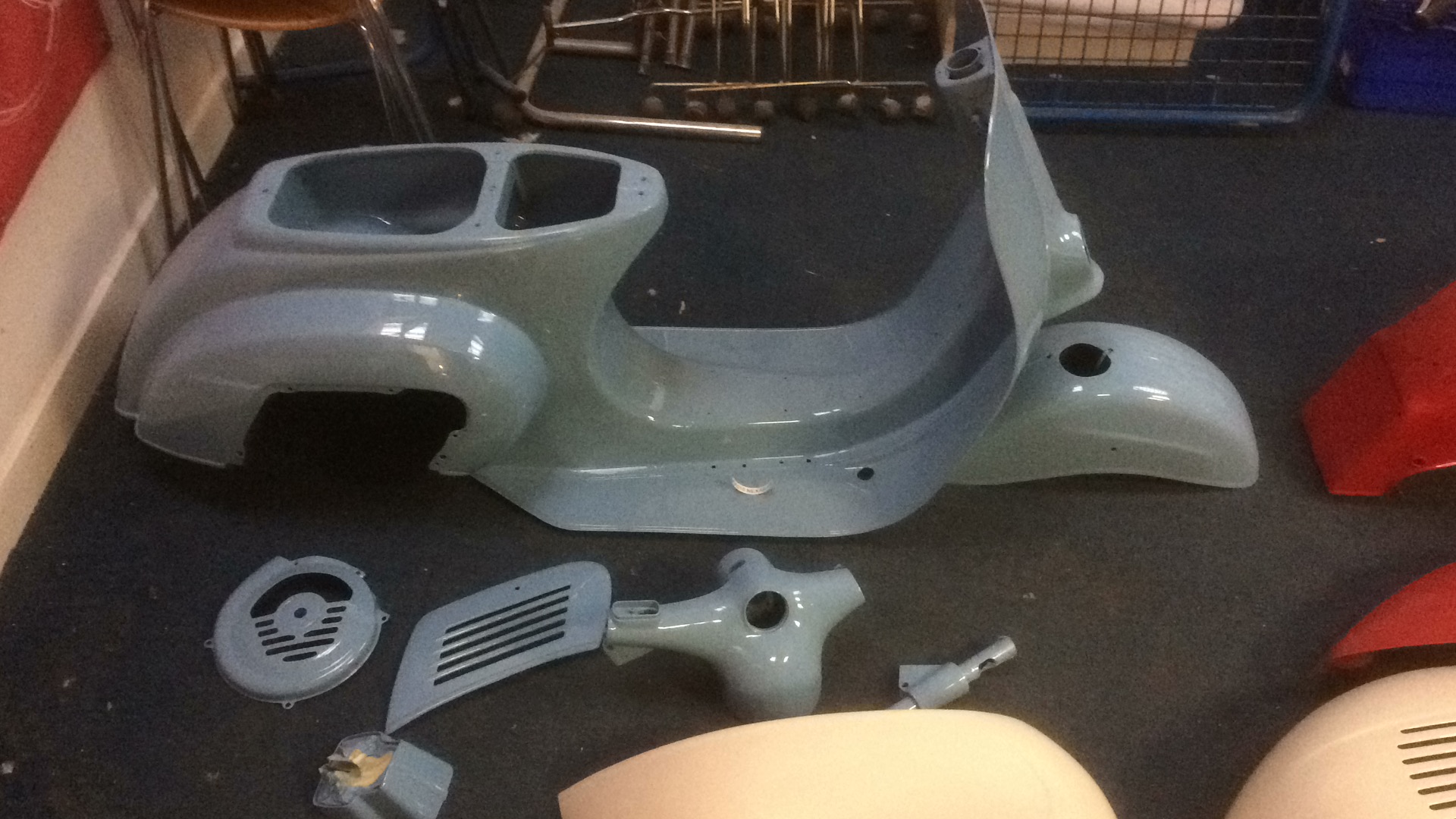

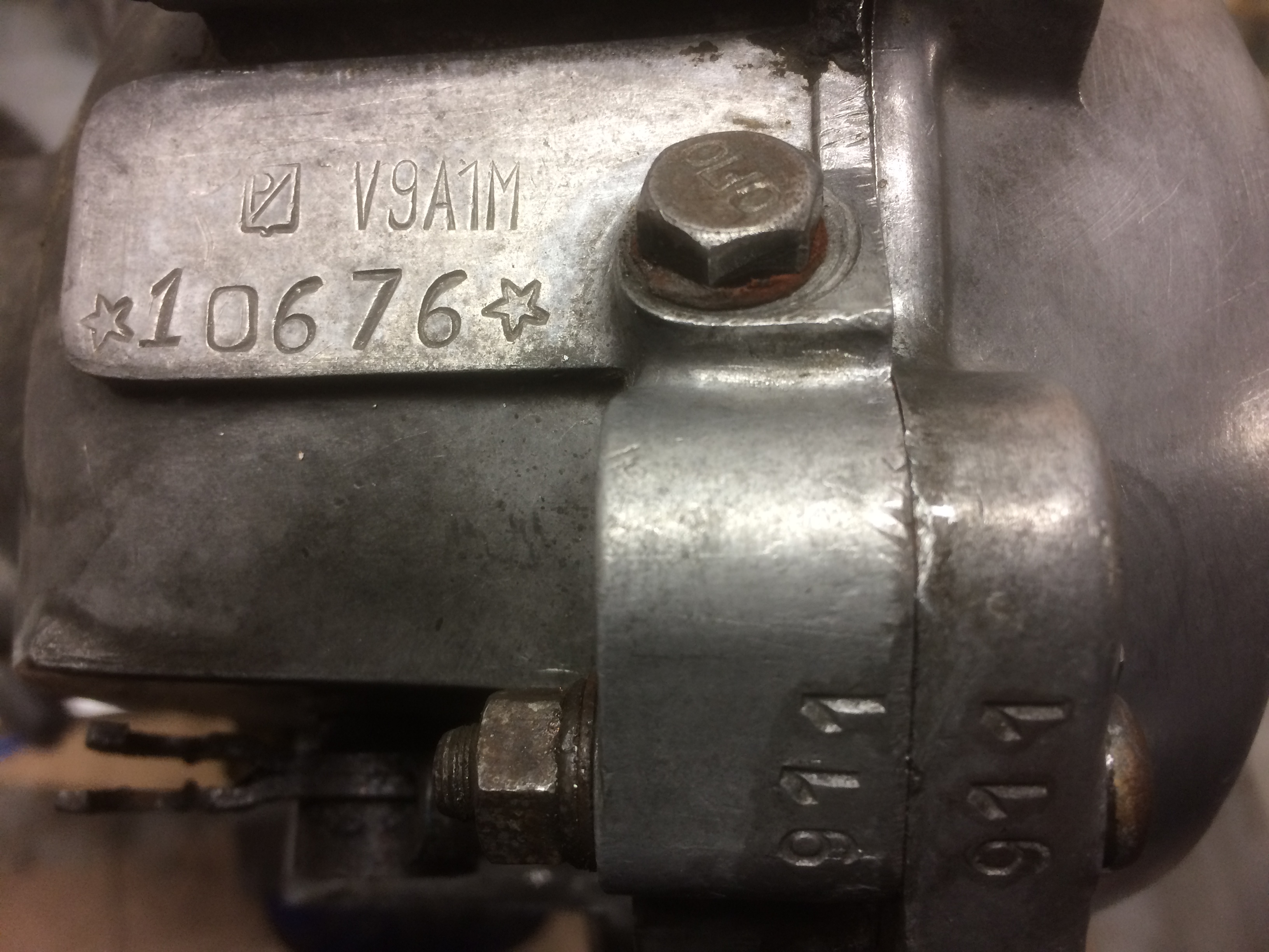

Le 90 sportellino sono meno rare delle racers. Gran bella macchinina  la racer, più rara e desiderabile della SS imho.
Avro’ rimesso per strada una decina di v90 tra restauri e conservati.
Di racers ne ho viste due

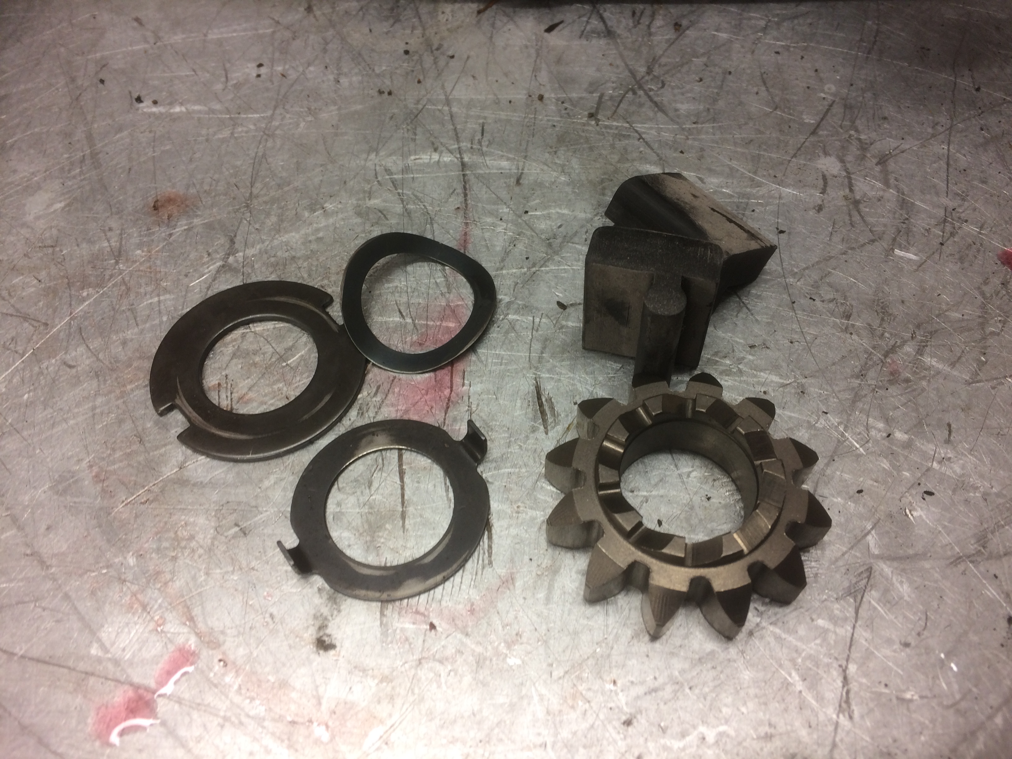

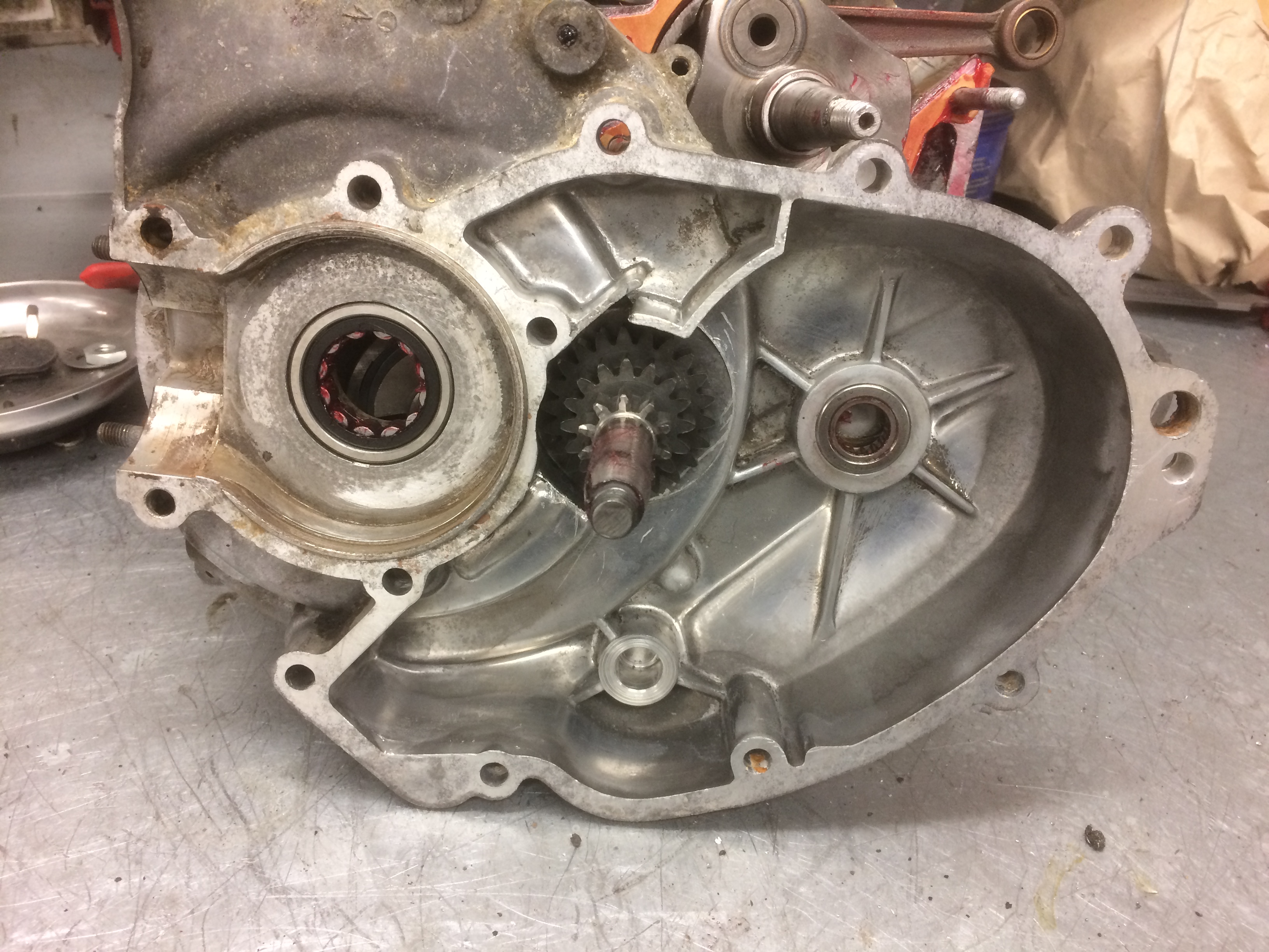

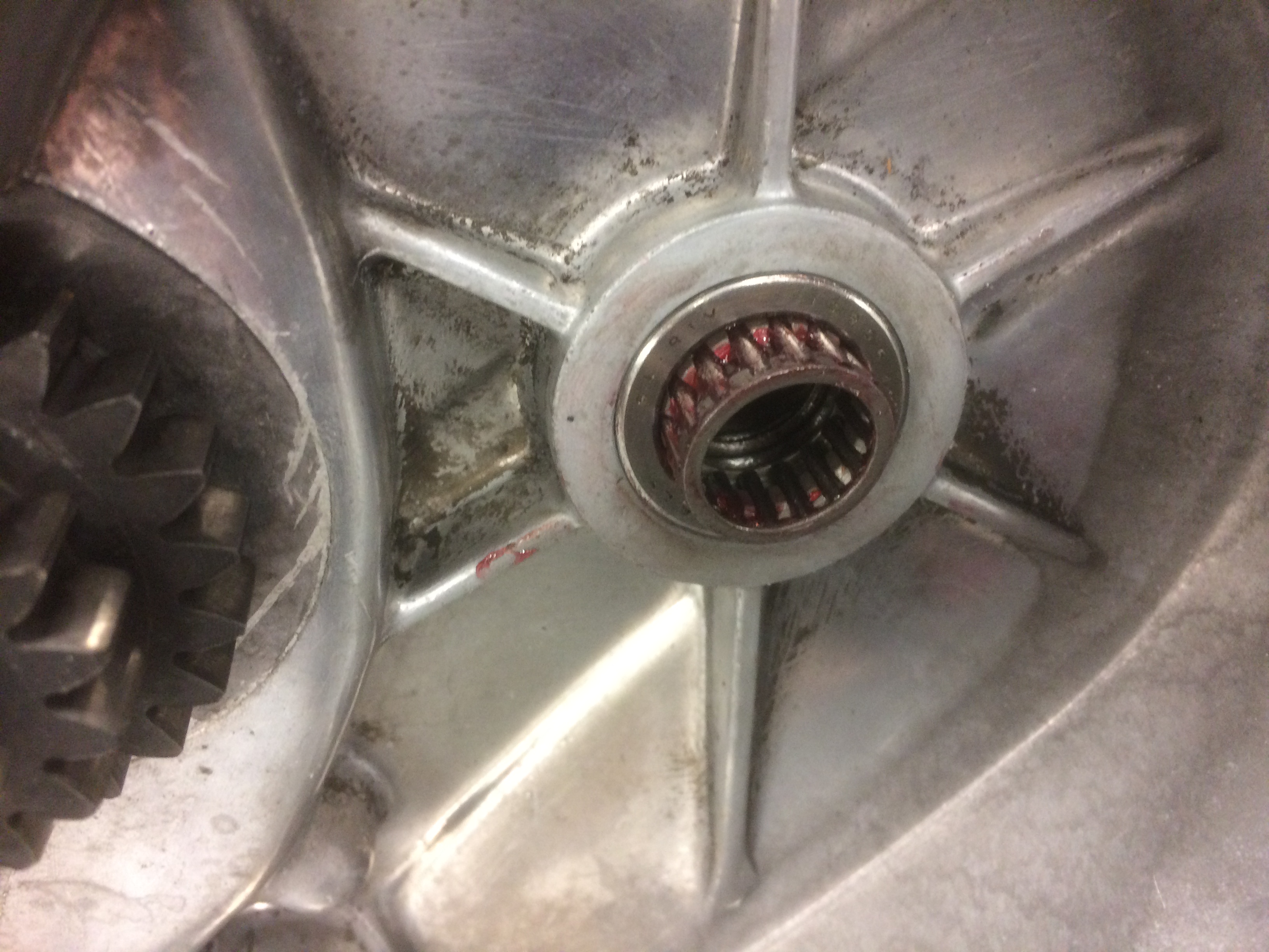

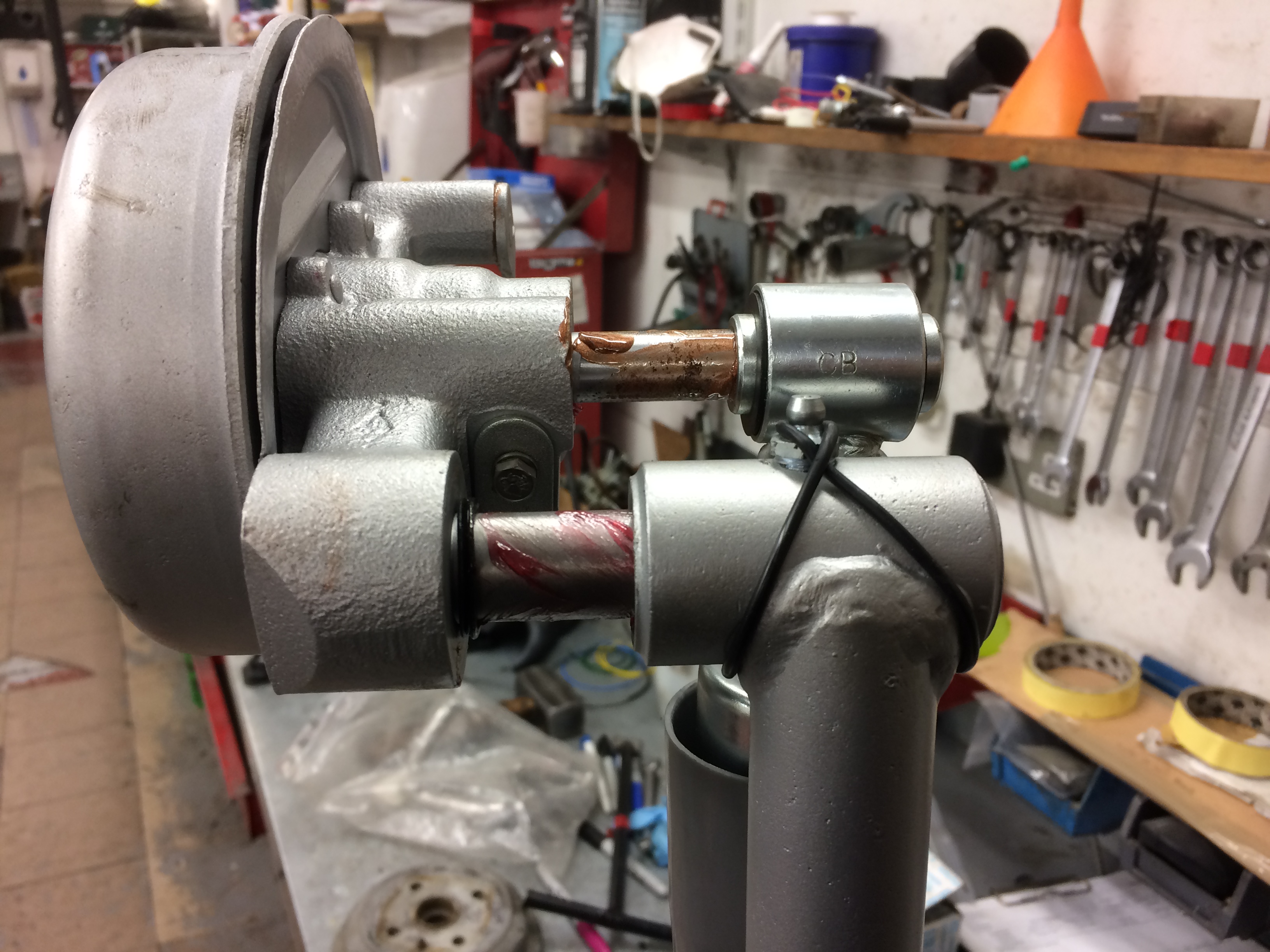

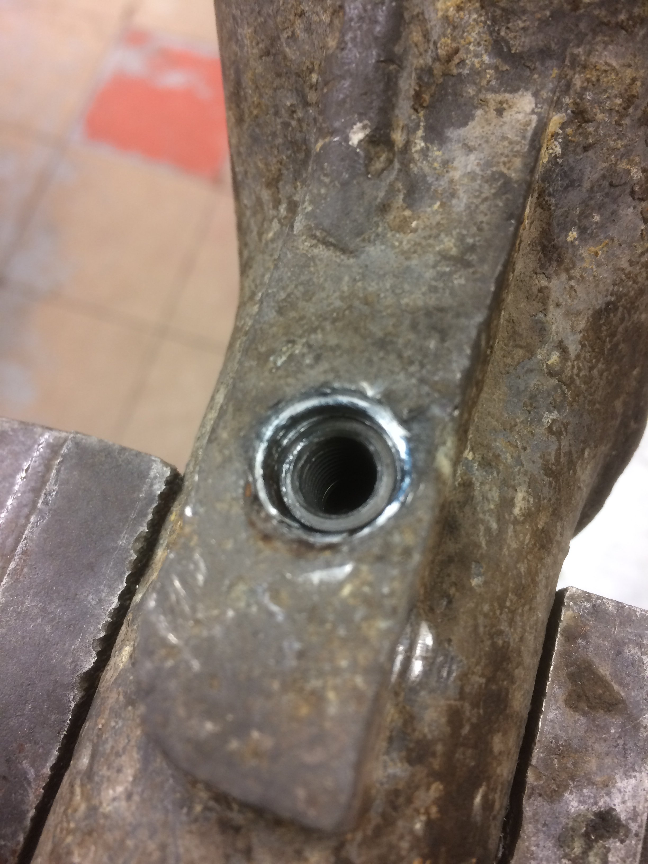

ciao, sui paraoli usi il frenafiletti (quello medio sembrerebbe)? tiene bene anche se una delle due superfici, quella appunto del paraolio, non é metallica?
12 minuti fa, fenn dice:
Sulle smallframe non è strettamente necessario, io preferisco usarlo. Da quello che vedo quando li rismonto sembrano ben appiccicati.

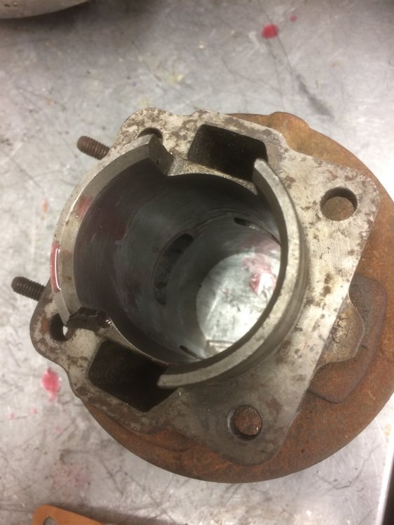

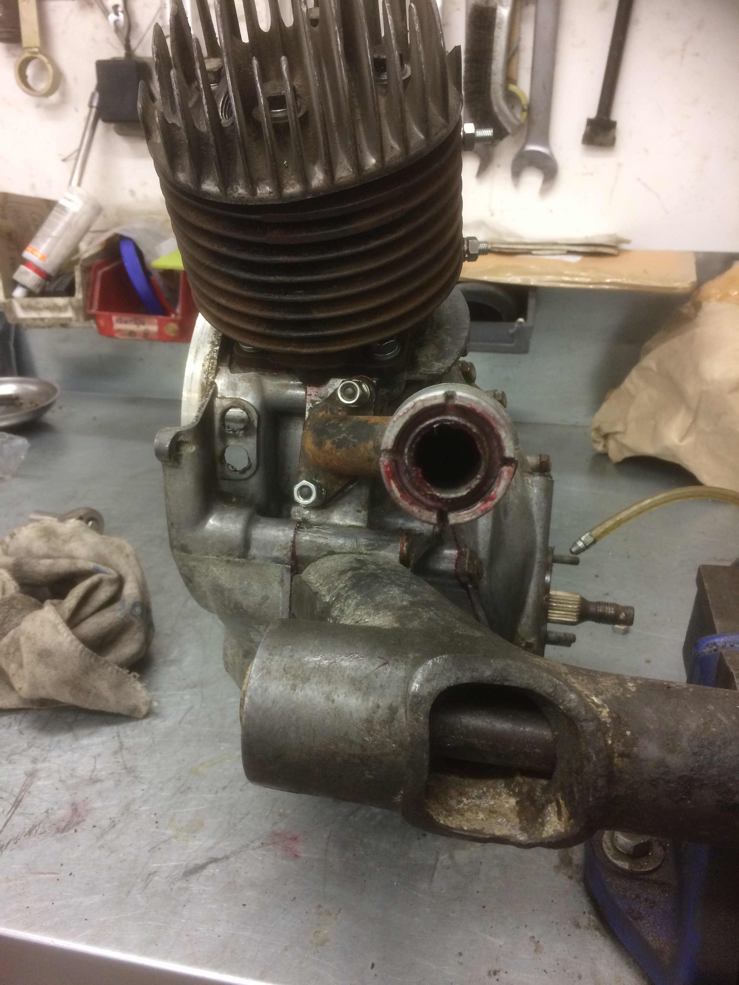

Il ‎28‎/‎01‎/‎2018 at 07:15, Neropongo dice:

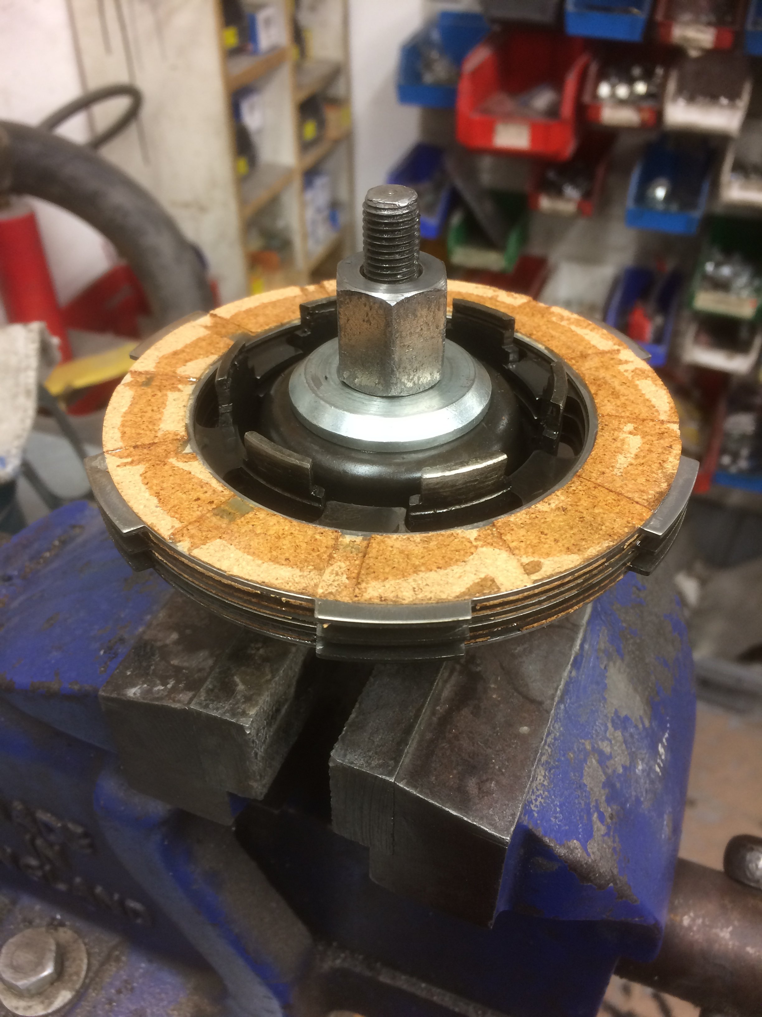

Cambio, crocera a due bracci.
ottimo lavoro,  mi piaci come procedi!
il cambio 2 griffe è davvero bello, me ne è capitato da poco uno in mano e sono rimasto affascinato dagli ingranaggi 6 gole ;-)!
