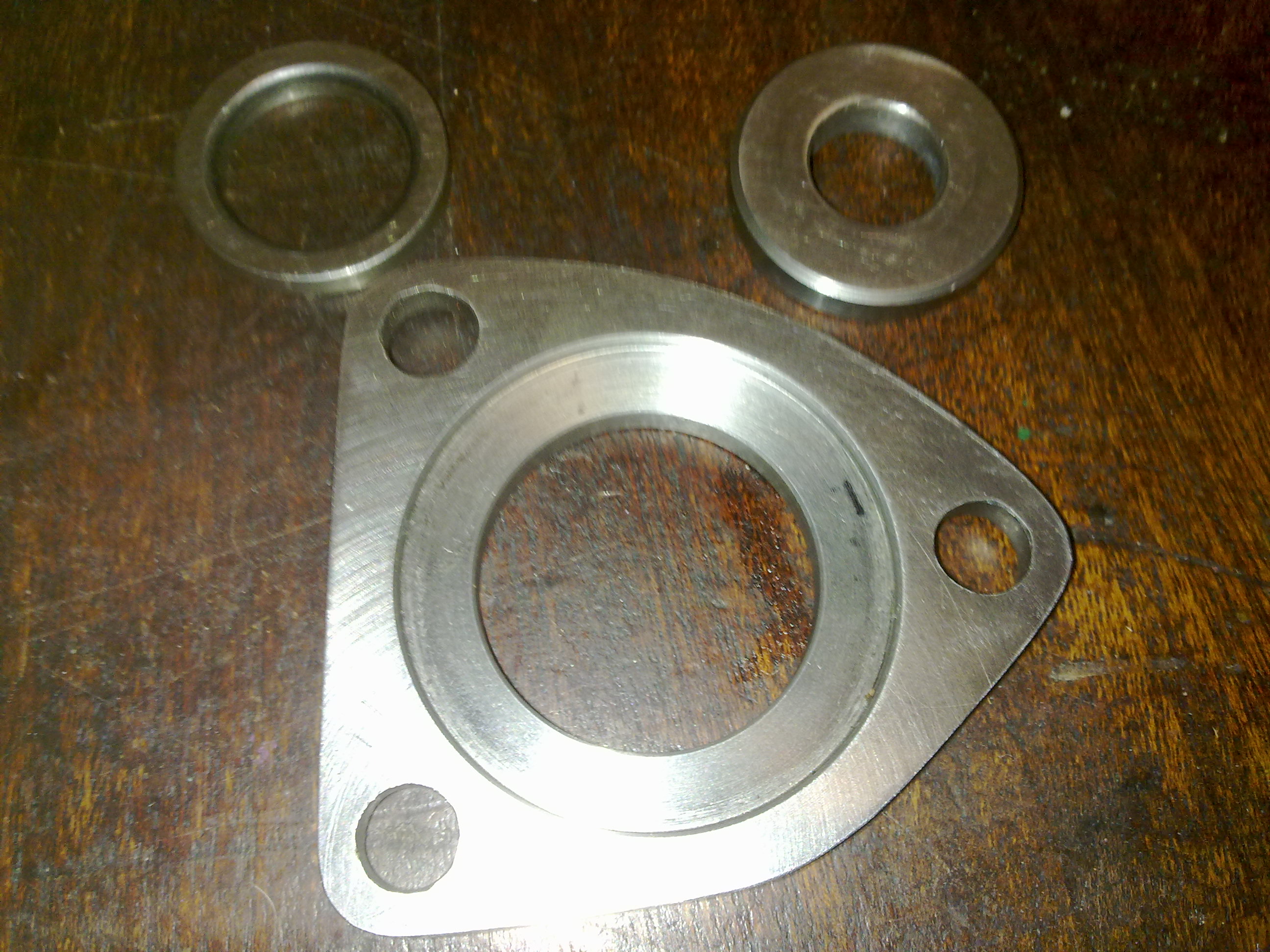

burbu Inviato Febbraio 5, 2018 Inviato Febbraio 5, 2018 per montare una 3.50 10 su una special, ho costruito un distanziale, per allontanarla dal carter frizione, penso che vada bene anche per il PK 0 Cita
Neropongo Inviato Febbraio 6, 2018 Inviato Febbraio 6, 2018 per montare una 3.50 10 su una special, ho costruito un distanziale, per allontanarla dal carter frizione, penso che vada bene anche per il PK Quindi la tua ruota di dietro è spostata dal centro della vespa e non più allineata a quella davanti. Sent from my iPhone using Tapatalk 0 Cita
burbu Inviato Febbraio 6, 2018 Inviato Febbraio 6, 2018 (modificato) le ruote sono perfettamente in asse, logicamente l'asse delle ruote è spostato dall'asse originale, in riferimento alla scocca, questa modifica l'avevo già postata in una discussione che non trovo, ho modificato anche il mozzo anteriore, avevo un mozzo da sostituire (l'albero ormai rovinato) l'ho costruito con le misure modificate, la misura non la ricordo, ma dalle foto il distanziale a sinistra è quello che appoggiava la battuta del mozzo, penso non più di sei millimetri, il piattello porta ganasce l'ho modificato, incassando la battuta dell'appoggio dei dadi di bloccaggio, per non sostituire i prigionieri, se trovo lo schizzo con le misure le posto. Modificato Febbraio 6, 2018 da burbu 0 Cita

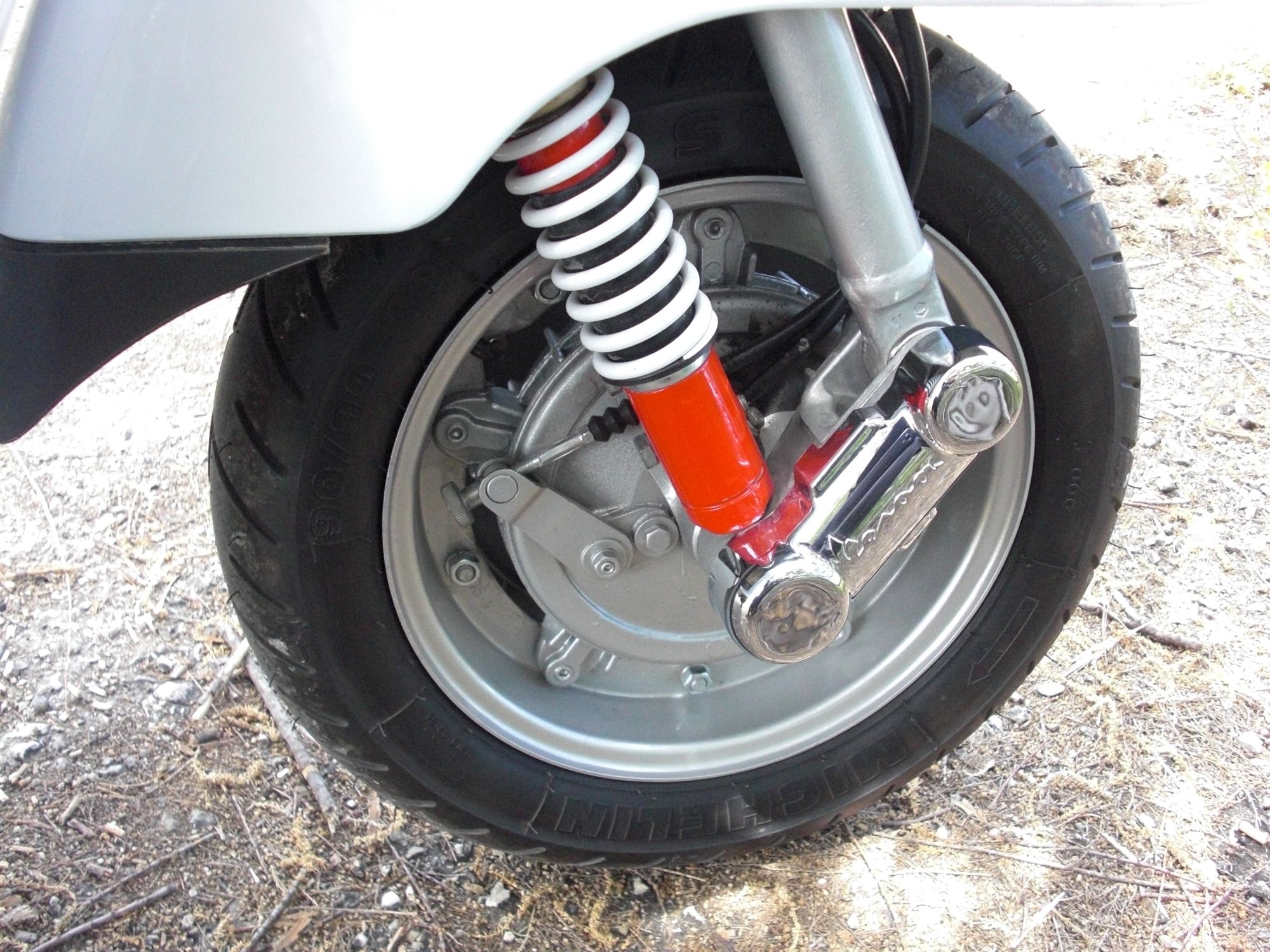

burbu Inviato Febbraio 10, 2018 Inviato Febbraio 10, 2018 spiacenti ma per ora non ho trovato le foto con le misure dello schizzo, salvato sul pc, ma se troverò lo schizzo originale su carta, lo posterò, ho trovato in un vecchio post le foto, vespa / gomme, 0 Cita
