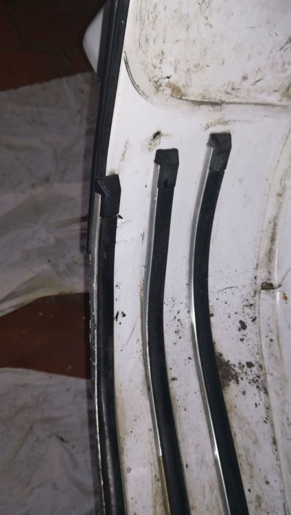

casabis Inviato Febbraio 15, 2018 Inviato Febbraio 15, 2018 (modificato) Se sono integre e senza screpolature puoi mantenere quelle esistenti, la cui qualità è decisamente migliore delle riproduzioni in gomma moderne, per il trattamento pulitura con acqua tiepida ed un buon sgrassatore. Cordialmente Modificato Febbraio 15, 2018 da casabis 0 Cita
aaron83 Inviato Febbraio 15, 2018 Autore Inviato Febbraio 15, 2018 Il 15/02/2018 at 12:00, casabis dice: Se sono integre e senza screpolature puoi mantenere quelle esistenti, la cui qualità è decisamente migliore delle riproduzioni in gomma moderne, per il trattamento pulitura con acqua tiepida ed un buon sgrassatore. Cordialmente Expand Gentilissimo come sempre @casabis 0 Cita

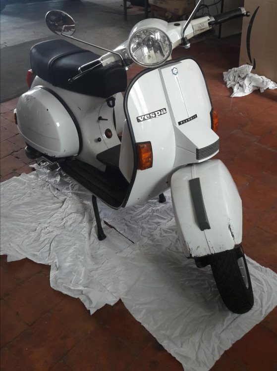

casabis Inviato Febbraio 16, 2018 Inviato Febbraio 16, 2018 Ma perchè la vuoi restaurare? Hai un ottimo conservato. Cordialmente 0 Cita

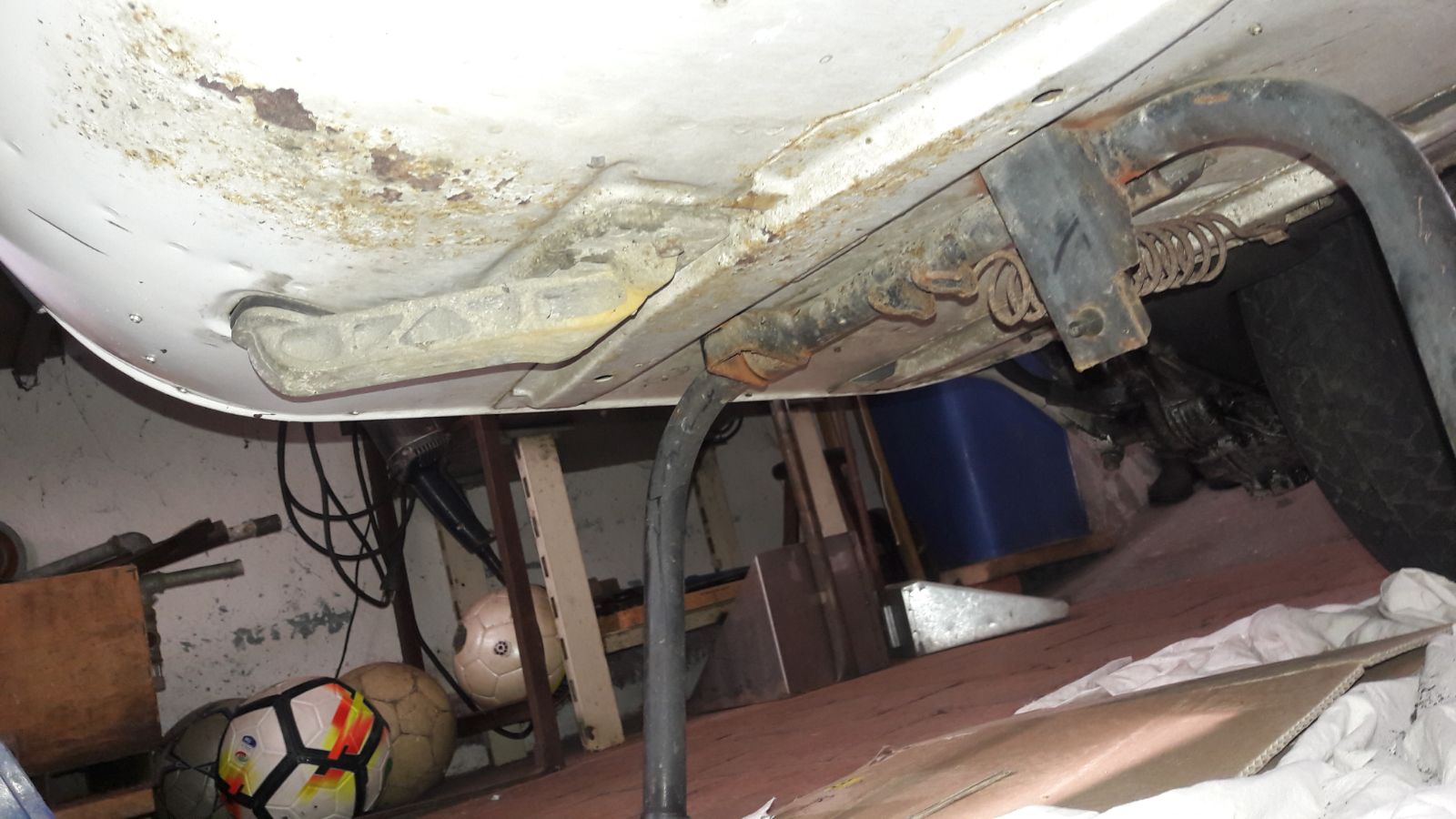

aaron83 Inviato Febbraio 16, 2018 Autore Inviato Febbraio 16, 2018 Il 16/02/2018 at 09:29, casabis dice: Ma perchè la vuoi restaurare? Hai un ottimo conservato. Cordialmente Expand Ha molti punti di ruggine, diverse strisciate in seguito ad una caduta (non mia). Devo rimettere a posto il motore perchè ha diversi problemi. E' stata piegata la pedana ultimamente e sotto si è screpolata tutta la pittura. Insomma... qualcosina ce l'ha. Gli ammortizzatori strausurati. 0 Cita
casabis Inviato Febbraio 16, 2018 Inviato Febbraio 16, 2018 Bah, io sono dell'idea che con piccoli lavori mirati la carrozzeria era assolutamente da salvare, per il motore se ha problemi o elevato chilometraggio fai bene ad intervenire. Cordialmente 0 Cita
aaron83 Inviato Febbraio 16, 2018 Autore Inviato Febbraio 16, 2018 Il 16/02/2018 at 10:22, casabis dice: Bah, io sono dell'idea che con piccoli lavori mirati la carrozzeria era assolutamente da salvare, per il motore se ha problemi o elevato chilometraggio fai bene ad intervenire. Cordialmente Expand Sono ancora in tempo... quali potrebbero essere i lavori mirati per la carrozzeria? Il motore non è mai stato rivisto in 20 anni. 0 Cita

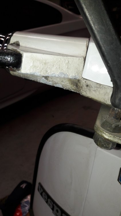

casabis Inviato Febbraio 16, 2018 Inviato Febbraio 16, 2018 I lavori mirati riguardano il sotto maubrio, il parafango e le scocche posteriori (o una delle due), vai in un buon colorificio (o da un carrozziere) ti fai fare il colore a campione sulla base della tua vernice esistente e ripristini il tutto con le dovute procedure (carteggiatura, fondo, colore). Per la pedana l'hai già raddrizzata, ripristini dove manca le vernice e sei apposto, una volta sistemato il tutto, sgrassi e lucidi bene il tutto (carta abrasiva da lucidatura passata ad acqua, polish e cera) e ad occhio (bisognerebbe ovvamente vedere il mezzo dal vivo) hai un ottimo lavoro che ti durerà almeno per altri 20 anni ed hai speso 1/4 di ciò che spenderesti a fare l'intera carrozzaria. Per i vari cavi che volevi sostituire se le guaine sono integre, i fili non sfilacciati e scorrono bene li ingrasserei solo, stessa cosa per il resto della minuteria, controllo, sostituzione se compromessi, oppure pulitura e rimontaggio. Ovviamente tutto ciò che riesci a fare da solo è un ulteriore risparmio. Cordialmente 0 Cita
aaron83 Inviato Febbraio 16, 2018 Autore Inviato Febbraio 16, 2018 Il 16/02/2018 at 10:45, casabis dice: I lavori mirati riguardano il sotto maubrio, il parafango e le scocche posteriori (o una delle due), vai in un buon colorificio (o da un carrozziere) ti fai fare il colore a campione sulla base della tua vernice esistente e ripristini il tutto con le dovute procedure (carteggiatura, fondo, colore). Per la pedana l'hai già raddrizzata, ripristini dove manca le vernice e sei apposto, una volta sistemato il tutto, sgrassi e lucidi bene il tutto (carta abrasiva da lucidatura passata ad acqua, polish e cera) e ad occhio (bisognerebbe ovvamente vedere il mezzo dal vivo) hai un ottimo lavoro che ti durerà almeno per altri 20 anni ed hai speso 1/4 di ciò che spenderesti a fare l'intera carrozzaria. Per i vari cavi che volevi sostituire se le guaine sono integre, i fili non sfilacciati e scorrono bene li ingrasserei solo, stessa cosa per il resto della minuteria, controllo, sostituzione se compromessi, oppure pulitura e rimontaggio. Ovviamente tutto ciò che riesci a fare da solo è un ulteriore risparmio. Cordialmente Expand Grazie @casabis ... ora sono abbastanza in crisi sul da farsi... Rimetterla a posto come mi hai detto tu mi eviterebbe un casino di menate e tanto lavoro di rimontaggio in meno 0 Cita
casabis Inviato Febbraio 16, 2018 Inviato Febbraio 16, 2018 Più che integra, anche qui piccoli lavori di ripristino (ed una verniciata al cavalletto, poi dopo un pò di grasso nelle staffe che lo trattengono). Cordialmente 0 Cita

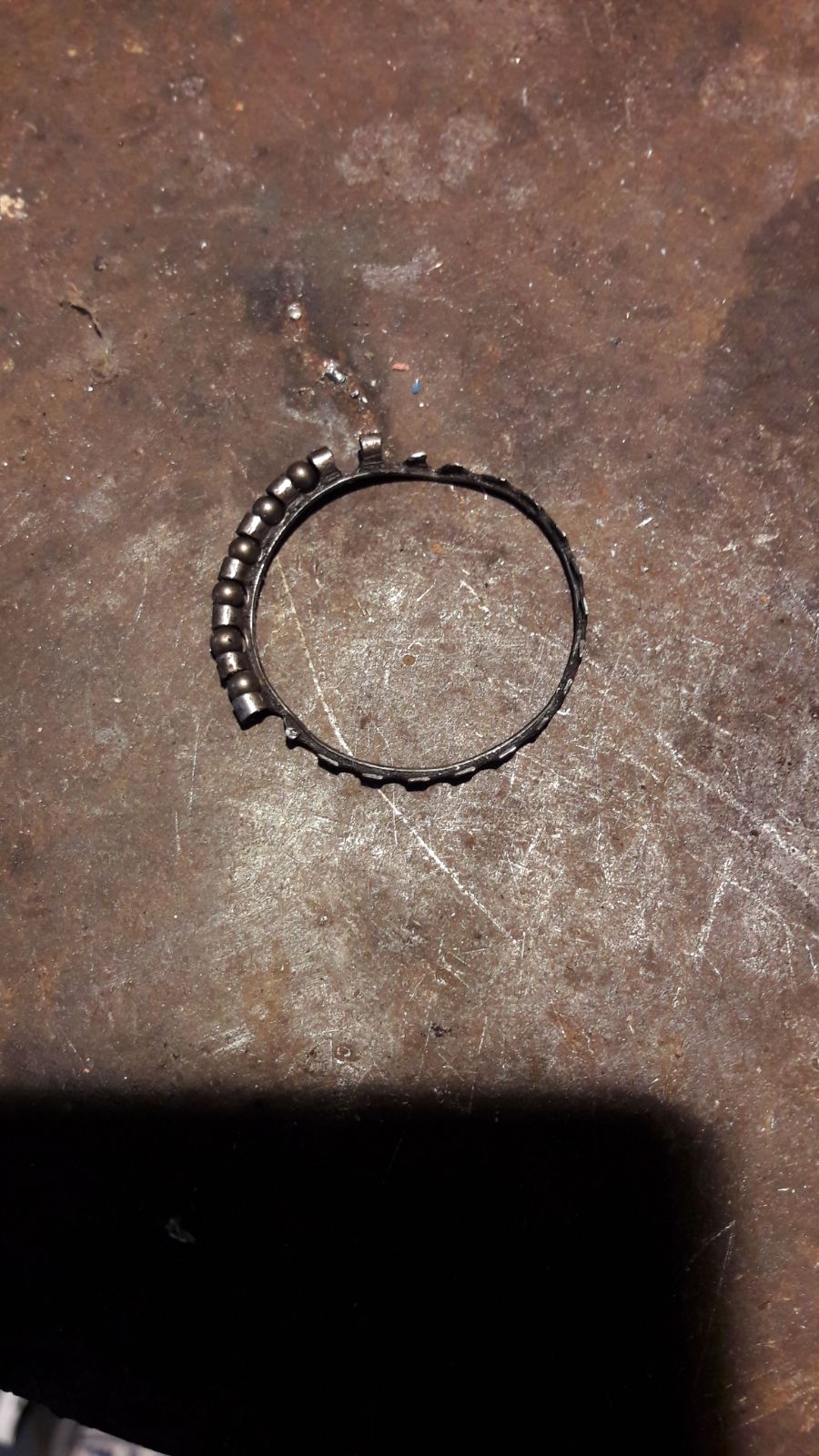

aaron83 Inviato Febbraio 19, 2018 Autore Inviato Febbraio 19, 2018 (modificato) (premetto che è la mia prima volta) Non è stato facile ma alla fine ce l'ho fatta (con un dito livido da una botta allucinante). Sono riuscito a smontare la forcella. Ho trovato una bella sorpresa. A voi le foto. Un week end e i Vs. messaggi mi hanno fatto cambiare idea sulla verniciatura. Tratterò solo le parti interessate e a proposito di questo @casabis il trattamento deve farlo comunque uno che sa farlo perchè io in quanto a verniciatura sono proprio a 0. Intanto chiedo anche istruzioni su come procedere per lo smontaggio del serbatoio con miscelatore. l'ho sollevato e ruotato di 90 gradi dopo aver staccato il tubo della benzina, tappato con una vite per evitare fuoriuscite. Premetto che entrambi i serbatoi sono pieni (purtroppo) ma mi sto adoperando per svuotarli. Il problema è che ci sono altri tubi/cavi che non riesco a smontare. Anche se in effetti non so se alla fine tirerò fuori tutto il serbatoio, ma dovrò comunque smontare il motore quindi chiedo. Per staccare il motore, oltre al filo dell'aria e il tubo della benzina, quali altri tubi/cavi devo staccare e da dove e come posso farlo? Grazie mille in anticipo Modificato Febbraio 19, 2018 da aaron83 0 Cita
volumexit Inviato Febbraio 19, 2018 Inviato Febbraio 19, 2018 Il 19/02/2018 at 08:36, aaron83 dice: Expand Ricordo male o tempo fa ti lamentavi che la Vespa tirava da qualche parte? Se ricordo bene e' probabile che la cause fosse questa, che non facendo scorrere liberamente lo sterzo ti dava la sensazione che tirasse da un lato. VOl. 0 Cita
aaron83 Inviato Febbraio 19, 2018 Autore Inviato Febbraio 19, 2018 (modificato) Il 19/02/2018 at 09:41, volumexit dice: Ricordo male o tempo fa ti lamentavi che la Vespa tirava da qualche parte? Se ricordo bene e' probabile che la cause fosse questa, che non facendo scorrere liberamente lo sterzo ti dava la sensazione che tirasse da un lato. VOl. Expand Ricordi benissimo... oltre a questo sto cambiando tutti i cuscinetti e gli ammortizzatori. Sto preparando la vespa perchè ho intenzione di unirmi a voi quest'anno.. senza intoppi !!! Ma tu dalle parti di Novara non capiti mai? Così mi vieni a trovare e mi dici se secondo te devo fare qualche altra riparazione !!! Modificato Febbraio 19, 2018 da aaron83 0 Cita

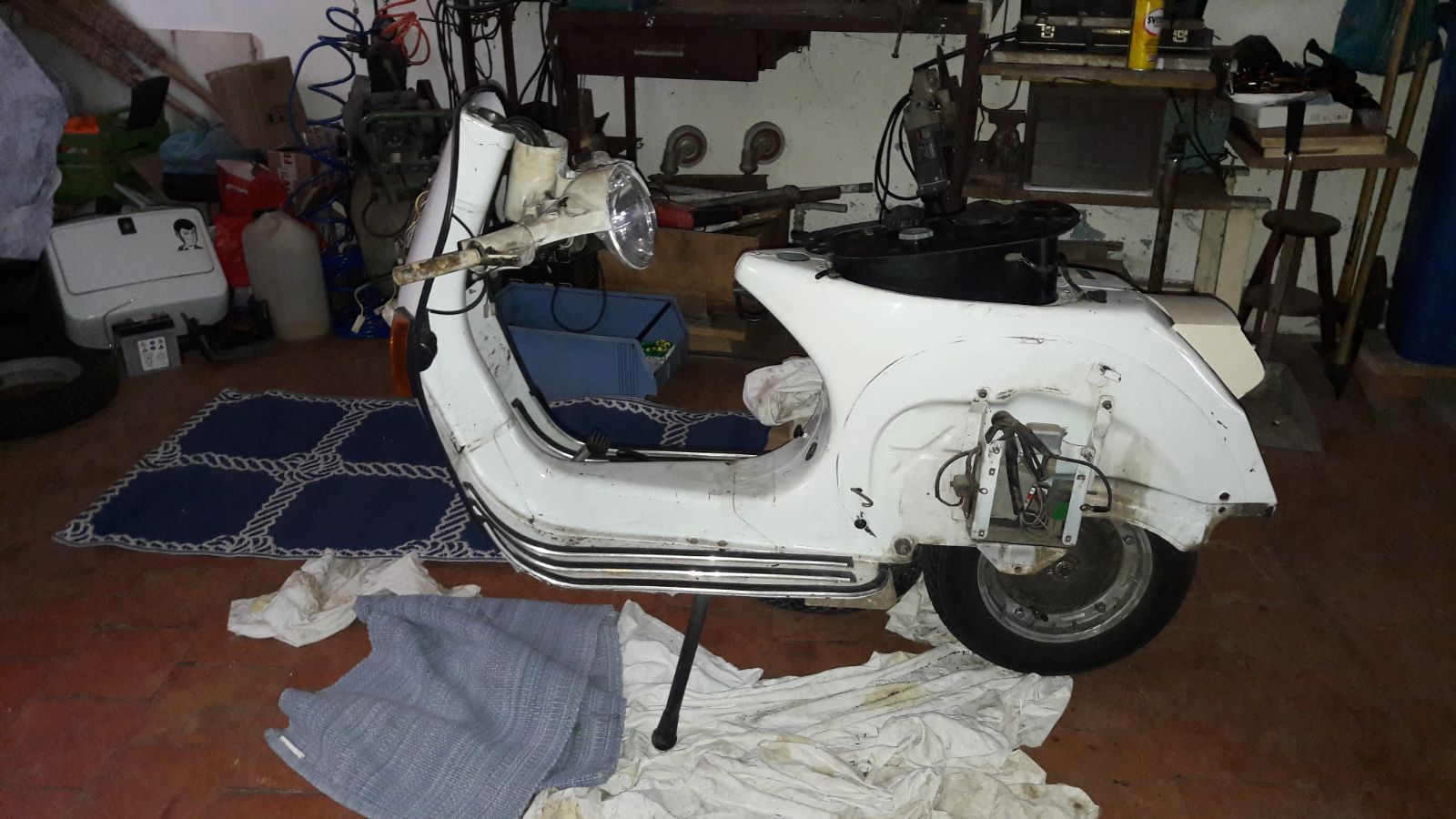

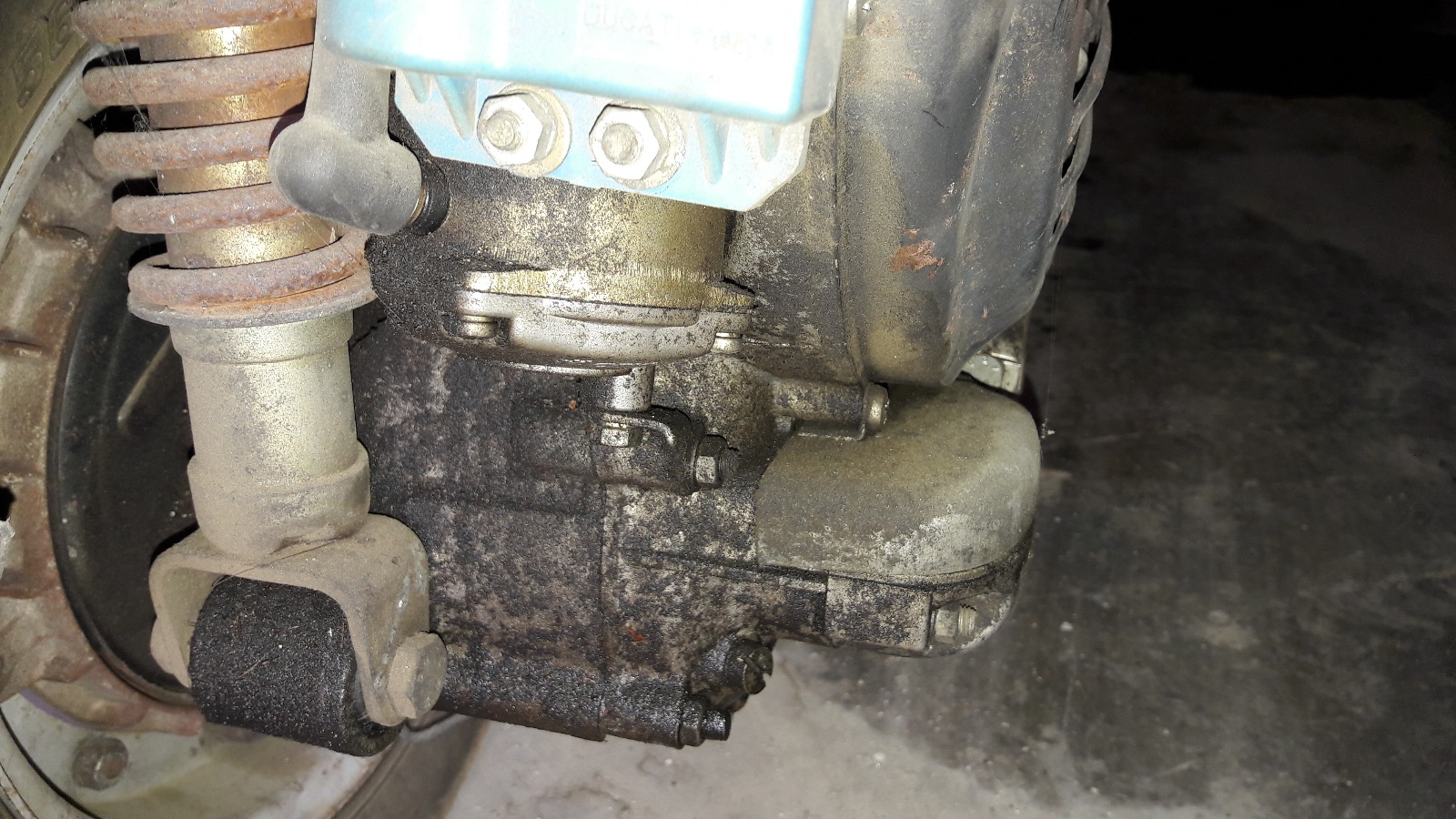

aaron83 Inviato Febbraio 20, 2018 Autore Inviato Febbraio 20, 2018 Premetto ancora una volta che è la mia prima esperienza di "restauro" di una vespa. La mia è una px 150 elestar arcobaleno e sembra essere diversa per alcune parti ad una vespa px150 sotto determinati aspetti. Ho letto e riletto moltissimo prima di lanciarmi in quest'avventura. Ho guardato video su youtube di SAN MAURO di Vespe e Motori. Ma cavoli... non è mai abbastanza. Inizio a pensare che ho iniziato qualcosa che avrei dovuto far fare a chi ne capisce realmente . Comunque al di la di questo piccolo sfogo, ormai sono in ballo e chiedo la Vostra clemenza, chiedo ancora il vostro aiuto . 1) Come smonto il pezzo sopra l'ammortizzatore anteriore? ( inserisco la foto). Provo a svitare ma gira tutto... ho provato con una morsa. Ma niente. C'è una tecnica in particolare??? 2) Ho provato, senza alcun risultato, a tirare fuori dal mozzo anteriore i due cuscinetti ma senza alcun risultato. Ho paura a battere forte per evitare di far danni. Anche quì.. ci sono delle tecniche o degli accorgimenti da tener conto? 3) Ho smontato l'ammortizzatore posteriore, svitato la vite del motore ma non riesco a tirare fuori del tutto il perno lungo del motore. Sono bloccato con la vespa completamente abbassata. E il perno che vien fuori un 3 cm e non di più. Che faccio? 4) Per tirar via il parafango devo necessariamente svitare i cuscinetti inferiori? 5) Ho scoperto solo ieri sera, che nel garage in cui lavoro, c'è una macchina sabbiatrice a mano. Secondo voi può essere sufficiente per sabbiare i tamburi e le parti più semplici che poi vado a riverniciare con la pistola a vernice (che ho)? Chiedo pazienza. Quì la situazione si fa sempre più tragica . Saluti Giuseppe 0 Cita
casabis Inviato Febbraio 20, 2018 Inviato Febbraio 20, 2018 Il 20/02/2018 at 09:15, aaron83 dice: 1) Come smonto il pezzo sopra l'ammortizzatore anteriore? ( inserisco la foto). Provo a svitare ma gira tutto... ho provato con una morsa. Ma niente. C'è una tecnica in particolare??? 2) Ho provato, senza alcun risultato, a tirare fuori dal mozzo anteriore i due cuscinetti ma senza alcun risultato. Ho paura a battere forte per evitare di far danni. Anche quì.. ci sono delle tecniche o degli accorgimenti da tener conto? 3) Ho smontato l'ammortizzatore posteriore, svitato la vite del motore ma non riesco a tirare fuori del tutto il perno lungo del motore. Sono bloccato con la vespa completamente abbassata. E il perno che vien fuori un 3 cm e non di più. Che faccio? 4) Per tirar via il parafango devo necessariamente svitare i cuscinetti inferiori? 5) Ho scoperto solo ieri sera, che nel garage in cui lavoro, c'è una macchina sabbiatrice a mano. Secondo voi può essere sufficiente per sabbiare i tamburi e le parti più semplici che poi vado a riverniciare con la pistola a vernice (che ho)? ........................................................................................................................................................................................................................................................................... 1) Come vedi dalla fato lo stelo ammortizzatore ha un taglio, dopo abbondante uso di wd40 o similari infili un cacciavite a taglio di dimensioni adeguate a contrasto e con una chiave sviti il dado. 2) Per tirare via quei cuscinetti (sempre che ci fosse la necessità di cambiarli, ma quello dovevi vederlo prima) devi scaldare la sede a dovere e poi estrarli, se batti con un punzone fai attenzione alle sedi sulla forcella. 3) il perno non esce un pò per ossidazione, un pò perche uscendo dalla prima sede il motore si inclina trasversalmente e diventa faticoso estrarlo, bisogna tenere il motore abbastanza in linea cercando di sollevarlo un pelo ed aiutarsi con un punzone lungo di misura adeguata. 4) il parafango esce dalla parte superiore, non da sotto, fatichi un pò dove ci sono i paapolvere dei cuscinetti di sterzo ma esce. 5) dipende dalla sabbiatrice, dal tipo di materiale usato e da chi la usa, se non lo hai mai fatto fai prima a dare tutto a chi farà (se la farai, io non la farei) la sbbiatura di tutto il mezzo. Cordialmente Expand 0 Cita
aaron83 Inviato Febbraio 20, 2018 Autore Inviato Febbraio 20, 2018 (modificato) Il 20/02/2018 at 10:32, casabis dice: Expand Vado per elenco. 1)Grazie per le dritte sulla staffa dell'ammortizzatore... riprovero ancora. 2)Fanno/facevano molto rumore e non girano in maniera libera. Avevo provato anche a ruota montata a girare e si sentiva il rumore dei cuscinetti. Comunque proverò a scaldare per estrarre. 3)Per il perno motore mi farò aiutare. 4)Per il parafango non avevo specificato che volevo farlo uscire dalla parte superiore, ma era quella la mia intenzione. Chiedevo appunto se quei parapolvere potevano essere d'intralcio. Proverò. 5)Non sabbio tutto il mezzo (seguo il tuo consiglio). Ti dirò il nome della sabbiatrice a mano. Grazie Modificato Febbraio 20, 2018 da aaron83 0 Cita
