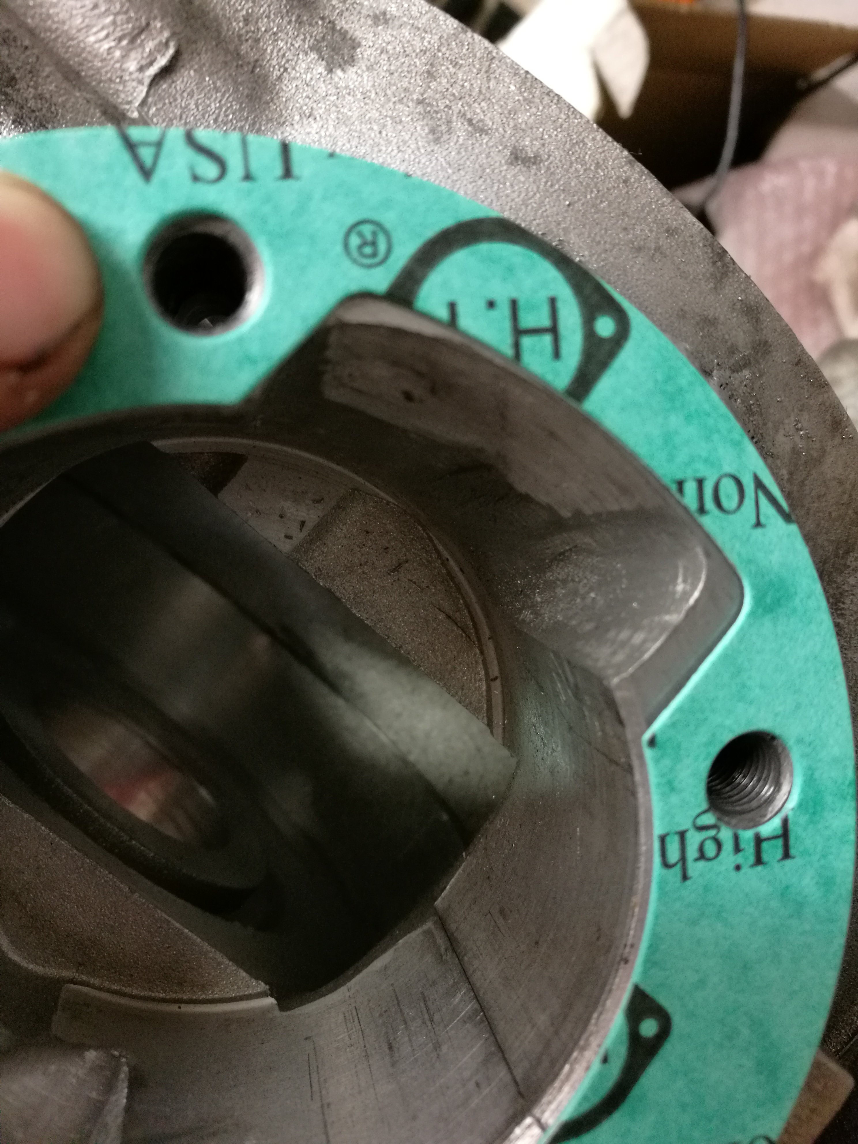

coni500 Inviato July 7, 2018 Inviato July 7, 2018 Da notare la guarnizione VMC appoggiata su dei carter lavorati per Parmakit TSV ( o comunque quasi identici a quelli del classico Polini 177). 0 Cita

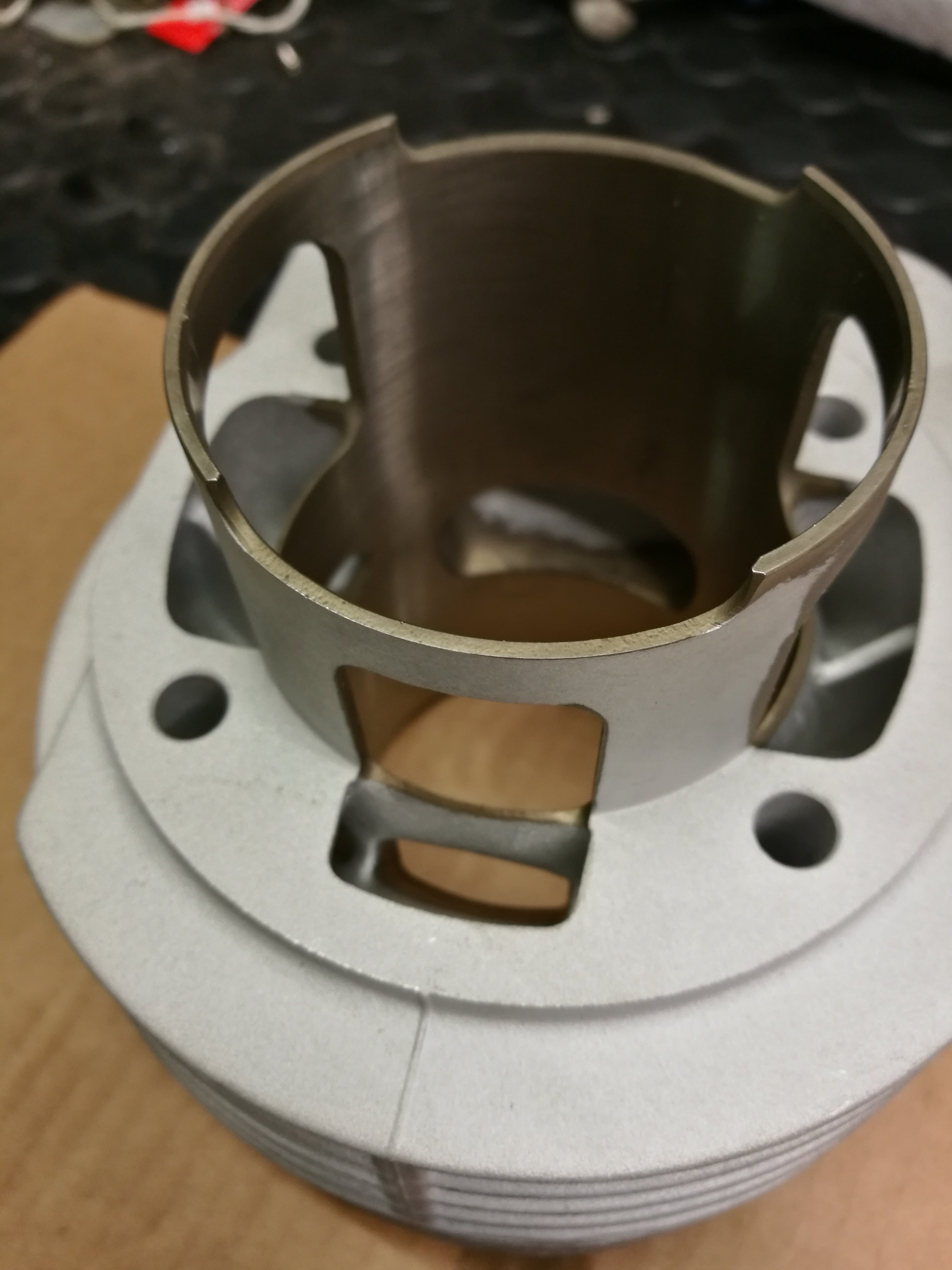

coni500 Inviato July 8, 2018 Inviato July 8, 2018 2 ore fa, pulun dice: ohhh là, finalmente qualcuno che monta sto gruppo termico e che poi scrive una recensione... Il tempo di assemblare tutto e montare. Oggi avevo un po' di tempo libero ed ho fresato tanto ma tanto alluminio. I travasi sono decisamente più grandi del Magny Cours. Quindi ho dovuto per forza metterci mano. In teoria mi basta chiudere e montare. Ma devo aspettare per far ciò perchè prossima settimana devo andare sullo Stelvio e ci vado col Malossone. Poi faccio il cambio di motore. P.S.: ma io una mini-recensione del VMC l'avevo fatta. Ho provato il famoso PX bianco della discordia. E confermo che per essere P&P non è affatto male, decisamente una spanna sopra Polini , DR e Pinasco. C'è solo un altro cilindro che ho provato P&P e mi ha sorpreso: un vecchio Malossi MK1. Sotto morto, appena entrava in coppia mi son detto " i me cojoni!" . 0 Cita

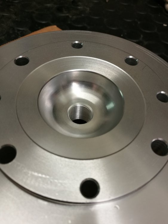

coni500 Inviato July 8, 2018 Inviato July 8, 2018 4 ore fa, pulun dice: una termica che tu hai e che invece io non capisco è proprio il magny course, ha un frontescarico e dei travasi alla base uguali a quelli del 177 di xx anni fa e... di nuovo che c'è?!? La testa e basta?!? Bah... Su quel cilindro ci sarebbe da fare un discorso a parte. Lì è stato fatto un miscuglio di soluzioni che lasciano qualche dubbio. E' un cilindro che và ma ti lascia un po' di amaro in bocca. A prestazioni massime va più di un Polini 177 in ghisa, però a coppia è il peggiore che abbia mai provato. Andare in montagna è un'agonia nonostante la 22/65 e una marmitta da coppia. E per farlo andar forte ho dovuto metterci pure mano. Per dire la testa con candela centrale esce con squish a 2.1 mm . L'ho portata a 1,3 mm e RC a 11,5 e già qualcosa migliora. 0 Cita

coni500 Inviato July 9, 2018 Inviato July 9, 2018 6 ore fa, pulun dice: Non è che era un kit nativo per corsa 59? Già. Teoricamente lo si potrebbe usare in corsa 59 senza usare alcuna basetta. A parte lo squish chilometrico, la testa è ben fatta. 0 Cita
