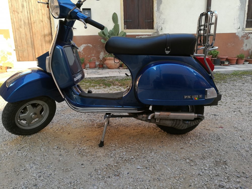

coni500 Inviato Gennaio 20, 2019 Inviato Gennaio 20, 2019 Finalmente ho montato anch'io da poco il mio VMC 177 Stelvio. Motore muletto che va a sostituire temporaneamente il mio Malossi 221. Cilindro di "cassetta", quindi fasi e scarico originali. E ovviamente carter raccordati. Albero Piaggio lavorato con fasatura personalizzata. Frizione 6 molle con 3 dischi Piaggio e molle Sip, decisamente meglio delle sopravvalutate 4 dischi. Carburatore SI26 (in realtà fa 24,8) con filtro originale Piaggio. Come rapportatura 23/65 con quarta da 36 Accensione originale Piaggio con volano da 2,4 kg Marmitte: sto provando tante padelle compreso dei prototipi di un amico. Ed anche un' espansione (in foto) che mi fa tornare giovincello. ? E adesso aspettiamo che si sleghi un po', ci son solo 120 km sul groppone. 0 Cita
