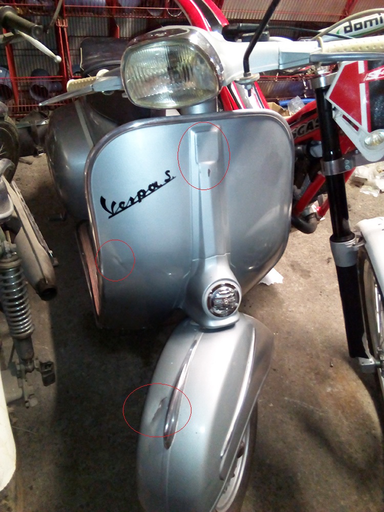

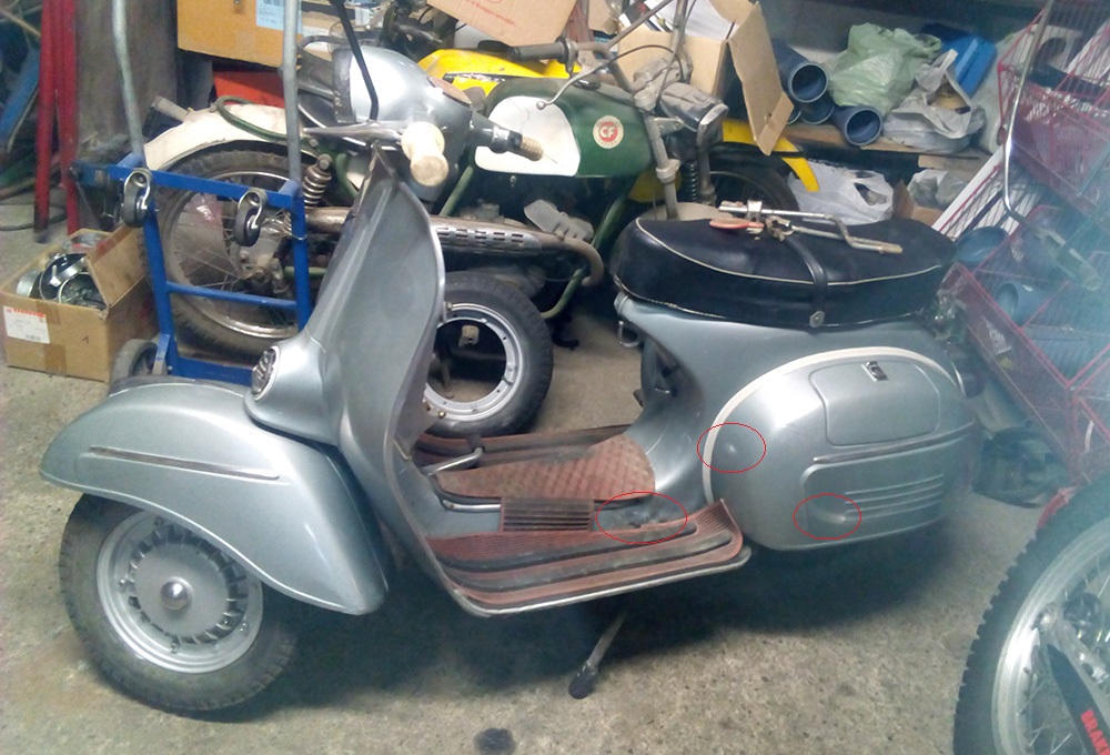

Non  sono convinto che la vernice sia  la sua originale, cosi' come altri particolari tipo le guarnizioni dei cofani che dovrebbero apparire ingiallite dal tempo, o come la scritta sullo scudo il cui colore blu sembra troppo ben conservato.
a proposito nel 1967 la scritta sullo scudo sei sicuro che era cosi'?
 io ricordo che Vespa S in Blu era solo per la prima serie
Inoltre nel 1967 era già in uso lo scudetto Piaggio esagonale

La sella lunga era sì un optional, ma assai richiesto, ed è verosimile che la Sprint in questione abbia lasciato la concessionaria già con la sella biposto. Che comunque pare originale ed in buono stato: sono ben visibili le cuciture in filo bianco.
Anch'io ho qualche perplessità riguardo la vernice, anche perché tipicamente nei conservati in questa tinta capita di notare qualche ingiallimento.
Sicuramente qualcuno ci ha messo mano, è molto pulita, i cerchi sono sicuramente riverniciati, i dadi zincati nuovi...
Io cercherei di abbassare un po' il prezzo, perché, anche se fosse davvero conservata, temo che non sia proprio sanissima, vedi tunnel.

 Le guaine delle pance laterali sono belle bianche sembrano quasi nuove, ma, al tatto si sente che sono molto secche, quasi da rompersi solo a toccarle.

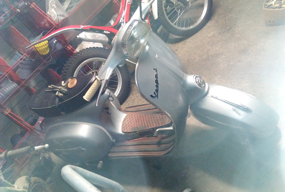

 Le scritte allo scudo “vespa S” e posteriore “vespa sprint”, da quanto ho letto dovrebbero già essere del tipo “cromate” e non in “blu anodizzato”.
Non potrebbe essere che sia già stata assemblata con le scritte in blu in quanto in Piaggio volessero prima smaltire i fondi di magazzino ???
 Sella di tipo lungo con scritta posteriore aquila made in italy da sistemare due molle del telaio e forse l’imbottitura, ma la copertina è ancora in ottimo stato senza strappi o rotture.
Fanalino posteriore senza tegolino.   Cuffia motore già del tipo in plastica se non erro, modifica introdotta proprio nel 1967
 L’ho guardata per quello che si poteva vedere nel magazzino costipato di altri mezzi e con poca luce.
Non sembrerebbe riverniciata; Anche nel sottosella, dietro il fanalino posteriore e dove ci sono i segni delle varie bottarelle, non vi sono tracce di altro colore (a meno che sia stata portata completamente a lamiera nuda).
Resta solo il fatto che vi sono alcuni piccoli segni di strisciate e bottarelle (il più evidente è quello sul parafango anteriore e le ammaccature sul laterale del tunnel centrale.

Quello che mi lascia  più perplesso sono quelle botte su laterale del tunnel centrale (dove le ho circolettate) non riesco a capire come possano averle fatte.
Nel sottoscocca, cmq non vi sono segni di marciume, crepe o rotture. Anche la marmitta, a batterla non suona di intasata,  ha solo la solita ruggine superficiale.-

Io fossi in te comunque la prima cosa che avrei fatto sarebbe stata quella di sollevare e fotografare la pedana, che è la parte più sincera ed indicativa di una vespa.
pedana e sottopedana sono state la prima cosa che ho controllato. E mi sembrano in buono stato.

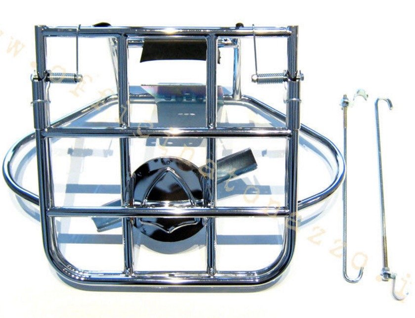

Ora volevo mettere il portaruota posteriore  tipo questo che ho trovato in rete  (portapacchi con portaruota) per ovvie ragioni di gambe
(mettendo la ruota nel retroscudo  è sempre un  continuo cozzare  con le gambe e ci si sta a fatica.......

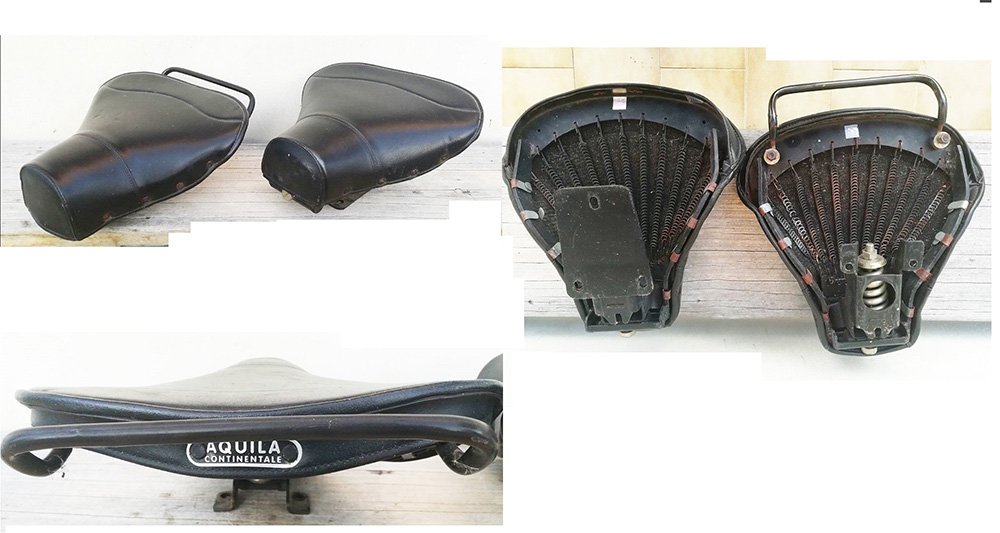

Chiedo agli esperti se x questo tipo di portapacchi/portaruota,  devo anche mettere le selle singole oppure  si riesce a mantenere la sella lunga.
 Ne caso debba mettere le selle singole che mi dite di queste ??? il venditore dice che erano su un px e non sa se montano anche sulle vecchie vespa.
Allego foto del portapacchi/portaruota e delle selle   grazie a tutti
