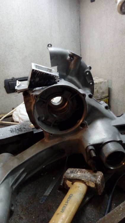

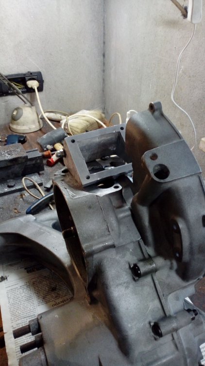

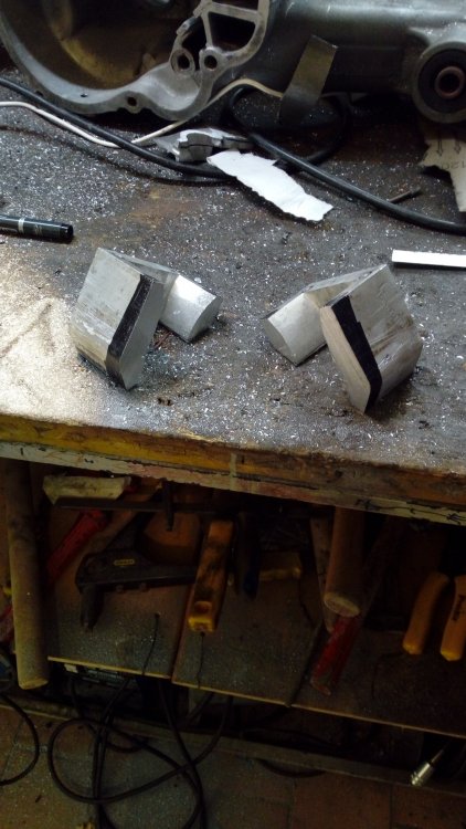

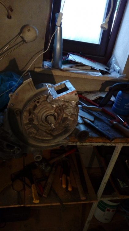

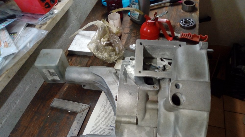

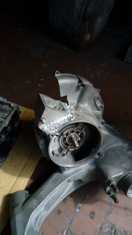

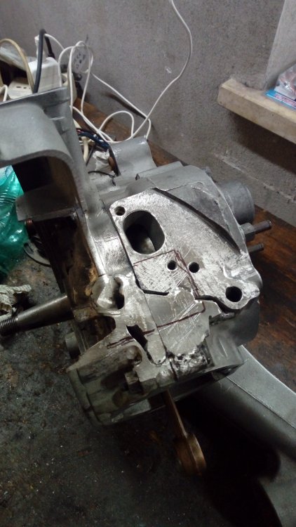

Gt 1968 Inviato Aprile 15, 2018 Autore Inviato Aprile 15, 2018 Domani si salda , questa volta i pezzi verranno puntati a tig ed il resto lo faró mediante brasatura con durafix . Questa volta evito di saldare pesantemente così non corro il rischio di deformazioni dei piani e sedi cuscinetto 0 Cita
Gt 1968 Inviato Maggio 7, 2018 Autore Inviato Maggio 7, 2018 Via 30anni di ossido è pronto per saldare 0 Cita
PISTONE GRIPPATO Inviato Maggio 16, 2018 Inviato Maggio 16, 2018 Ci dai dentro Luca... io al momento solo tiro con l'arco. 0 Cita
