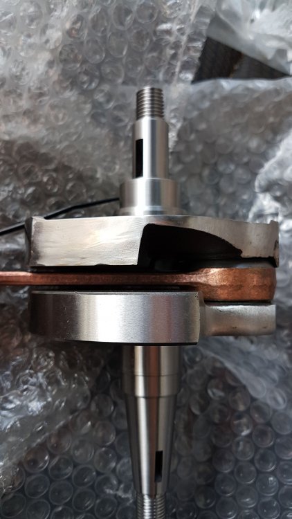

LucioVero89 Inviato Marzo 3, 2018 Autore Inviato Marzo 3, 2018 La quarta è del 21 68 px 125 quindi quarta da 36 denti (cambio a denti grossi), l unica cosa su cui ho dubbi ho preso l abero tameni anticipato pensavo fosse a lama di coltello come i vari pinasco e bgm invece rimane piuttosto chiuso, lo so che non è a valvola il motore dite che puo andare lo stesso o ce da aprire per accompagnare meglio la benzina dentro alla camera di manovella? 0 Cita
Mod75 Inviato Marzo 3, 2018 Inviato Marzo 3, 2018 Il 03/03/2018 at 19:22, LucioVero89 dice: La quarta è del 21 68 px 125 quindi quarta da 36 denti (cambio a denti grossi), l unica cosa su cui ho dubbi ho preso l abero tameni anticipato pensavo fosse a lama di coltello come i vari pinasco e bgm invece rimane piuttosto chiuso, lo so che non è a valvola il motore dite che puo andare lo stesso o ce da aprire per accompagnare meglio la benzina dentro alla camera di manovella? Expand Special lip obbligatorio. 0 Cita
LucioVero89 Inviato Marzo 3, 2018 Autore Inviato Marzo 3, 2018 Posso fare questo tameni special lip o comprare lo special lip da worb 5? Pero mi hanno detto tanti lati negativi dello special lip tipo il bilanciamento è al 60 per cento, poi il pacco lamellare va spostato piu avanti rispetto alla valvola comune, tanti parlano bene degli alberi anticipati su lamellare al carter potete spiegarmi la miglior soluzione 0 Cita
Mod75 Inviato Marzo 4, 2018 Inviato Marzo 4, 2018 Lo special lip di worb è già bilanciato. Il pacco si avvita sulla valvola che va asportata completamente per cui non devi spostare nulla. Come fa un anticipato ad andare meglio di uno special lip su un lamellare? Lo special annienta le turbolenze e garantisce il massimo riempimento. Poi su un lamellare senza pretese un anticipato si può anche mettere... ma non è il caso del 221 MHR. Inviato dal mio PRA-LX1 utilizzando Tapatalk 0 Cita
LucioVero89 Inviato Marzo 4, 2018 Autore Inviato Marzo 4, 2018 Lo special lip è un mazzucchelli lavorato col flessibile e è l albero meno bilanciato che ce si puo notare anche dalle vibrazioni sicuramente avra delle prestazioni notevoli dato la leggerezza e l assenza di spigoli , come sempre ci sono pareri pro e pareri contro, io vorrei diciamo qualcosa che non pensi solo alla potenza ma vorrei un buon compromesso tra potenza e affidabilita 0 Cita
Mod75 Inviato Marzo 4, 2018 Inviato Marzo 4, 2018 Worb ne faceva anche su base Tameni ad ogni modo io ne ho avuti 2 e non vibravano e la potenza espressa era la massima ottenibile dai miei set up con i suddetti alberi. Se preferisci puoi lavorare il tuo Tameni, se hai manualita’, oppure farlo fare a chi lo sa fare. 0 Cita
LucioVero89 Inviato Marzo 4, 2018 Autore Inviato Marzo 4, 2018 Sapete indicarmi qualcuno a pagamento che possa lavorare il mio? 0 Cita

PISTONE GRIPPATO Inviato Marzo 8, 2018 Inviato Marzo 8, 2018 Per fare un lavoro al limite della decenza devi aprire l'albero in modo da poter lavorare la spalla nella parte interna... sarà una scommessa riuscire a riassembrarlo con il corretto centraggio ed il giusto bilanciamento... comprane uno già fatto, costi quel che costi e quello lo rivendi così com'è. 0 Cita
Gt 1968 Inviato Marzo 8, 2018 Inviato Marzo 8, 2018 Una trasformazione in special lip si può realizzare anche senza aprirlo , per equilibralo ci si mette nulla se hai i coltelli , per il bilanciamento se non usi le pasticche di tungsteno stai fresco , ma in questo caso i prezzi sono ben diversi 0 Cita
LucioVero89 Inviato Marzo 8, 2018 Autore Inviato Marzo 8, 2018 Voi cosa montereste se il motore fosse il vostro.? Lo special lip va ma fa troppi giri per il poco peso dell albero ce qualche albero motore che non costi un occhio e sia utile al mio caso? 0 Cita
Gt 1968 Inviato Marzo 9, 2018 Inviato Marzo 9, 2018 Il peso dell'albero è un handicap dei motori Vespa unità alla posizione infelice dell'ammissione. Ci sono gli alberi Fabri belli imbottiti di tungsteno ma si parla di 400€ ,uno simil special stile worb andrà benone al caso tuo , lo montano in tanti , altra soluzione è l'albero a campana . 0 Cita
