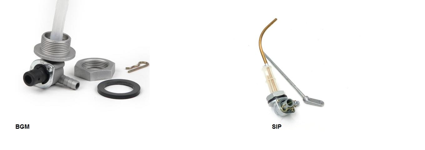

GiulioEX125 Inviato 1 giugno 2018 - 12:09 Autore Share Inviato 1 giugno 2018 - 12:09 (modificato) Il 01/06/2018 at 11:55, coni500 dice: L'importante è usare un buon rubinetto a portata maggiorata, un buon tubo benzina della lunghezza giusta ( adesso sto usando quelli trasparenti con la spira d'acciaio interna che anche se li curvi non strozzano il passaggio ) Per il rubinetto pensavo di montare il Fast Flow 2.0 della SIP. Scoccia un po' dover comprare anche la chiave apposita per smontare il rubinetto vecchio, perché la userò una volta nella mia vita ma vabè, vedrò che fare, si può montare anche in un secondo momento. Il tubo benza con la spira era anche quello già in programma! Ho scoperto mesi fa il canale youtube Mista FreakMoped, di un tizio (non italiano) che ha qualcosa come 300 video di Vespe elaborate e non. Mi ha aperto un mondo, lo consiglio anche ai più esperti perché credo che qualcosa si possa sempre imparare. Per esempio, ha moltissimi video di test con i rubinetti fast flow di varie marche. Ma anche tanti video di "trucchetti" per risolvere alcuni problemi noti dei motori Vespa e cose simili. Unico problema: non parla mai nei video, ci sono solo scritte in inglese, e per quanto io l'inglese lo parli come una prima lingua, purtroppo lui commette molti errori grammaticali e di battitura, rendendo a volte difficile interpretare il significato... Modificato 1 giugno 2018 - 12:11 da GiulioEX125 0 Quote Link al commento Condividi su altri siti More sharing options...
paletti Inviato 1 giugno 2018 - 12:43 Share Inviato 1 giugno 2018 - 12:43 Il 01/06/2018 at 12:09, GiulioEX125 dice: Per il rubinetto pensavo di montare il Fast Flow 2.0 della SIP. Scoccia un po' dover comprare anche la chiave apposita per smontare il rubinetto vecchio, perché la userò una volta nella mia vita ma vabè, vedrò che fare, si può montare anche in un secondo momento. Il tubo benza con la spira era anche quello già in programma! Ho scoperto mesi fa il canale youtube Mista FreakMoped, di un tizio (non italiano) che ha qualcosa come 300 video di Vespe elaborate e non. Mi ha aperto un mondo, lo consiglio anche ai più esperti perché credo che qualcosa si possa sempre imparare. Per esempio, ha moltissimi video di test con i rubinetti fast flow di varie marche. Ma anche tanti video di "trucchetti" per risolvere alcuni problemi noti dei motori Vespa e cose simili. Unico problema: non parla mai nei video, ci sono solo scritte in inglese, e per quanto io l'inglese lo parli come una prima lingua, purtroppo lui commette molti errori grammaticali e di battitura, rendendo a volte difficile interpretare il significato... ciao,i più noti sono quelli della SIp e della BGM Personalmente con quello della Sip mi sono trovato bene,con il BGM no Poi ho l'abitudine di non andare mai in riserva,se la uso nel traffico urbano ogni 50 km faccio 5 euro,extraurbano ogni 60km 0 Quote Link al commento Condividi su altri siti More sharing options...
coni500 Inviato 1 giugno 2018 - 12:48 Share Inviato 1 giugno 2018 - 12:48 Il 01/06/2018 at 12:09, GiulioEX125 dice: Ho scoperto mesi fa il canale youtube Mista FreakMoped, di un tizio (non italiano) che ha qualcosa come 300 video di Vespe elaborate e non. Si, Lukas è veramente una persona molto preparata e carica video interessanti e utilissimi. Il 01/06/2018 at 12:09, GiulioEX125 dice: Per il rubinetto pensavo di montare il Fast Flow 2.0 della SIP. Speriamo che la seconda versione sia all'altezza. La prima versione era discreta, una buona portata rispetto l'originale, ma purtroppo era facile beccare il rubinetto "fallato". Capitato anche a me. BGM molto buono e superiore come portata al SIP 1.0. L'unico fastidio che ho constatato è che va in riserva 1 litro prima, quindi dopo circa 5 litri dal pieno. 0 Quote Link al commento Condividi su altri siti More sharing options...
GiulioEX125 Inviato 1 giugno 2018 - 12:56 Autore Share Inviato 1 giugno 2018 - 12:56 (modificato) Mista FreakMoped ha molti video dove compara i rubinetti. Il fast flow 2.0 della SIP dice che è anni luce migliore degli altri, fino a 25% di incremento. Per il BGM lui ha messo dei video dove mostra che sono inaffidabili e in alcune condizioni chiudono proprio il flusso!! Cito testualmente in un suo video riguardo al Fast Flow 2.0 SIP: "measuring the flow rate of the new fast flow fuel tap. pretty amazing results. 25% higher flow rate than v1 and other competitors. highly recommended! the topic fuel tap which one?! is from now on definitely sustainable solved. sip v2 it is!" Tradotto: "Misuro il flusso del nuovo rubinetto Fast Flow. Risultati fantastici. Flusso maggiorato del 25% rispetto al v1 e agli altri della concorrenza. Assolutamente raccomandato! L'argomento Quale rubinetto montare? è da ora concluso: è Sip v2!" Qui invece il video del BGM che chiude del tutto il flusso: https://www.youtube.com/watch?v=tDHLOVztO3k&t=104s Modificato 1 giugno 2018 - 13:02 da GiulioEX125 link errato 0 Quote Link al commento Condividi su altri siti More sharing options...
coni500 Inviato 1 giugno 2018 - 14:37 Share Inviato 1 giugno 2018 - 14:37 Il 01/06/2018 at 12:56, GiulioEX125 dice: Mista FreakMoped ha molti video dove compara i rubinetti. Il fast flow 2.0 della SIP dice che è anni luce migliore degli altri, fino a 25% di incremento. Per il BGM lui ha messo dei video dove mostra che sono inaffidabili e in alcune condizioni chiudono proprio il flusso!! Io ho fatto il test BGM vs Sip 1.0, e il BGM ha un flusso maggiore. Il 2.0 mi deve ancora capitare tra le mani ma se i risultati son quelli, direi che è un ottimo acquisto. 0 Quote Link al commento Condividi su altri siti More sharing options...
iena Inviato 1 giugno 2018 - 14:40 Share Inviato 1 giugno 2018 - 14:40 Il 01/06/2018 at 12:56, GiulioEX125 dice: Qui invece il video del BGM che chiude del tutto il flusso: https://www.youtube.com/watch?v=tDHLOVztO3k&t=104s Io non l'ho capito questo test ... Il flusso si chiude del tutto piegando il tubicino del livellodella riserva? 0 Quote Link al commento Condividi su altri siti More sharing options...
