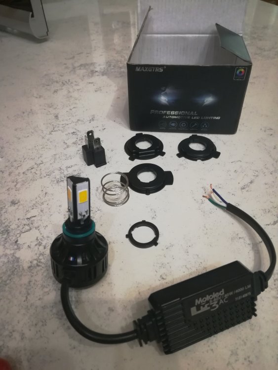

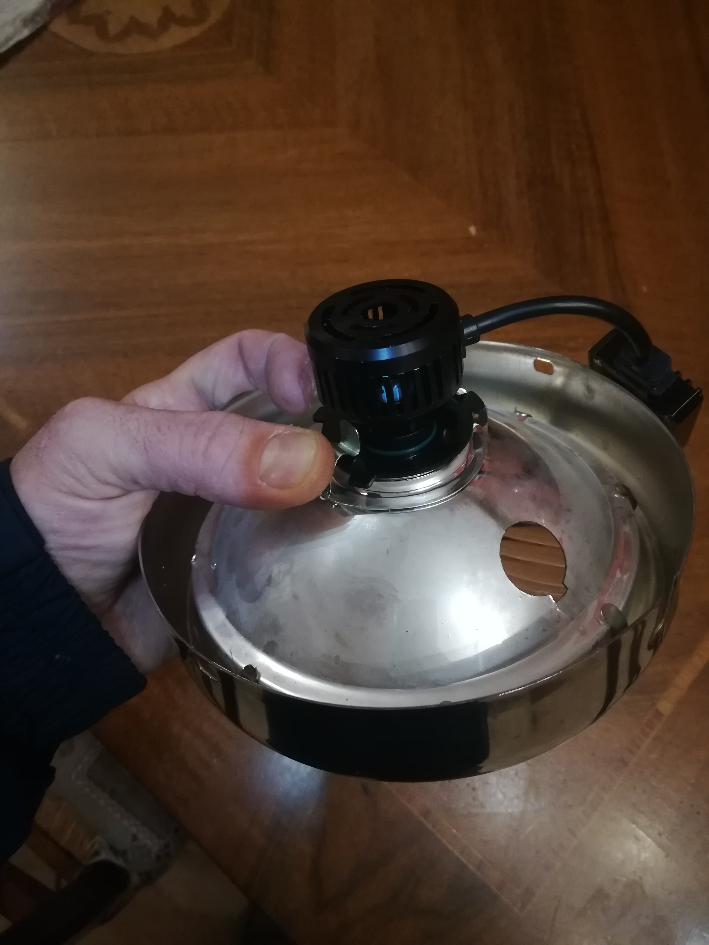

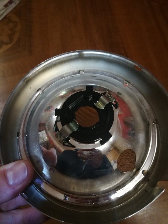

Bertuc79 Inviato Aprile 5, 2018 Inviato Aprile 5, 2018 ciao a tutti, volevo condividere con voi i lavoro che ho fatto,e che tutti voi potete fare sulle vostre vecchie vespe. Ho trasformato il faro anteriore,rimuovendo il vecchio supporto per le lampadine originali,istallando un kit con lampadina a led. Con una sola lampadina si ottiene sia faro alto che basso,e una luce veramente piu potente e migliore... Serve un kit con alimentazione 8-80v ac come questo Per ora vi posto il video del lavoro finito,appena posso vi spiego passo passo il lavoro come va eseguito,tempo di realizzazzione 30 minuti senza modificare i fili dell'impianto originale VID_20180405_195703.mp4 0 Cita
querida-presencia Inviato Aprile 6, 2018 Inviato Aprile 6, 2018 (modificato) 21 minuti fa, areoib dice: interessante.. prezzo e dove acquistare? Dall'immagine sono risalito a questo: meno di 16 usd (in promo, prezzo pieno 22,25 usd) su aliexpress: https://it.aliexpress.com/item/AC-8V-80V-LED-H4-Motorcycle-Headlight-Bike-HS1-PH7-PH8-BA20D-H6-H4-LED-Bulb/32828185902.html Modificato Aprile 6, 2018 da querida-presencia 0 Cita
Bertuc79 Inviato Aprile 6, 2018 Autore Inviato Aprile 6, 2018 Esatto,su aliexpress costo 13-15 euro spedito... Questo kit in vac si trova solo in cina Su amazon si trova solo in vdc 0 Cita

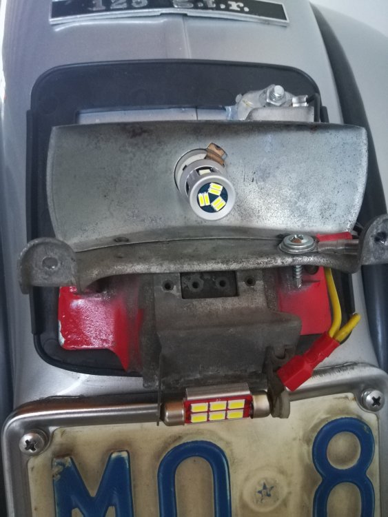

Bertuc79 Inviato Aprile 6, 2018 Autore Inviato Aprile 6, 2018 Prossimo passo sarà sul faro posteriore,ho trovato le lampadine 6v a led per posizione e stop! 0 Cita

Bertuc79 Inviato Aprile 6, 2018 Autore Inviato Aprile 6, 2018 Si sempre questo kit va bene per i 12v,perché l'alimentazione ha un range da 8 fino a 80v 0 Cita
Bertuc79 Inviato Aprile 6, 2018 Autore Inviato Aprile 6, 2018 Pensate con una sola lampadina fate faro alto e basso,con una resa di 40w totali a led....mai più fari deboli con questo kit si ottiene luce.....taaaaanta luce! 0 Cita

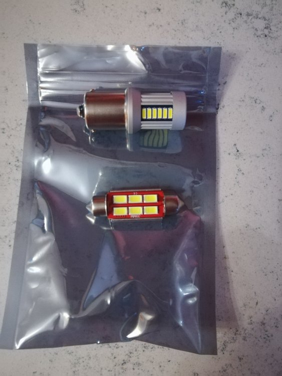

Bertuc79 Inviato Maggio 9, 2018 Autore Inviato Maggio 9, 2018 Oggi sono arrivate le lampadine a led per il faro posteriore.. Funzionano a 6-12-24v sia AC che DC 0 Cita
Bertuc79 Inviato Maggio 9, 2018 Autore Inviato Maggio 9, 2018 Il risultato finale VID_20180509_195921.mp4 0 Cita
Luigi66 Inviato Maggio 25, 2018 Inviato Maggio 25, 2018 questo kit si puo' adattare anche per la special? 0 Cita
Bertuc79 Inviato Maggio 25, 2018 Autore Inviato Maggio 25, 2018 Sono riuscito a metterlo su una special ma con molta difficoltà,bisogna un po ingegnarsi per modificare il portalampada....ci sta propio per un pelo.... 0 Cita
