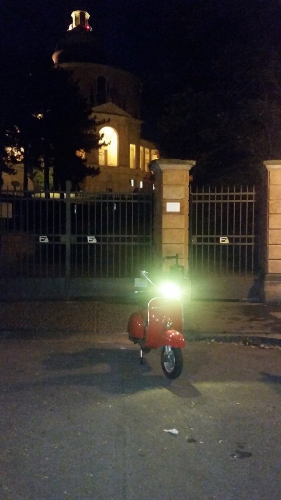

kicker12 Inviato Settembre 3, 2020 Inviato Settembre 3, 2020 Oggi pomeriggio installato "al volo" il kit led per anteriore (quello all'inizio del post, con range 8-80v e AC/DC): ricordo che ho una VB1 del 1957 con impianto 6V a puntine originale MA senza batteria e senza raddrizzatore. Ho un regolatore di tensione artigianale che limita a 6V. Purtroppo molta poca luce, molta meno dell'alogena originale: probabilmente i 6V non sono sufficienti... 0 Cita
querida-presencia Inviato Settembre 3, 2020 Inviato Settembre 3, 2020 (modificato) 20 minuti fa, kicker12 dice: Oggi pomeriggio installato "al volo" il kit led per anteriore (quello all'inizio del post, con range 8-80v e AC/DC): ricordo che ho una VB1 del 1957 con impianto 6V a puntine originale MA senza batteria e senza raddrizzatore. Ho un regolatore di tensione artigianale che limita a 6V. Purtroppo molta poca luce, molta meno dell'alogena originale: probabilmente i 6V non sono sufficienti... Se la luminosità non aumenta nemmeno a regime di marcia forse è proprio il regolatore ad essere "troppo" efficiente, il range di funzionamento di quel kit va da 8 a 80 V, tu sei a 6. Un problema che ha avuto anche un mio amico sulla sua et3. Non c'è bisogno di tenere il kit sotto regolatore, c'è già il trasformatore e funziona sia in ac che in cc. se riesci provalo staccando il regolatore. Questa foto risale al 2019 più o meno in questo periodo, cioè prima della modifica fatta all'impianto a marzo: motore al minimo (un po' allegro ma comunque al minimo), all'epoca avevo già dismesso il regolatore pinasco ed usavo solo il kit led anteriore, con tutte le altre luci ad incandescenza. E non avevo ancora cambiato la parabola. Ciao Modificato Settembre 3, 2020 da querida-presencia 0 Cita
