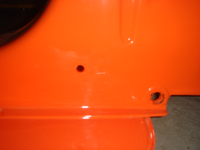

...la frizione è la classica 7 molle, ma nella foto "buchi due" i buchi dovrebbero essere tre....
Che mi dimentico?
.. quello per fissare il braccetto motore! ;-)
