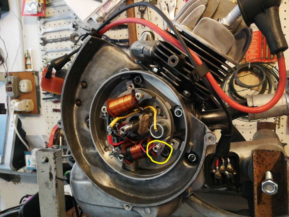

davidep Inviato 24 giugno 2018 - 12:54 Share Inviato 24 giugno 2018 - 12:54 Buongiorno a tutti, mi serve il vostro aiuto.... ho terminato la ristrutturazione e ho chiuso il motore, installato cilindro testa carburatore marmitta statore e ventola, tutto insomma. Prima di assemblarla al telaio volevo provare ad accenderlo, ma nulla non ci sono riuscito, non parte. alla canela appoggiata al cilindro non si vede la scintilla e quindo ho iniziato a cercare di capire il perchè e mi qui partono i dubbi: i tre fili che escono dallo statore (rosso, nero e verde) sono in corto, ma è giusto? ho notato che a portarli in corto è la bobina in basso, quella collegata da un lato con il condensatore, da sola questa bobina risulta in corto! mi date una mano a capire e risolvere il problema? grazie a tutti in anticipo. 0 Quote Link al commento Condividi su altri siti More sharing options...
vints Inviato 24 giugno 2018 - 16:05 Share Inviato 24 giugno 2018 - 16:05 Metti una foto dello statore!!! 0 Quote Link al commento Condividi su altri siti More sharing options...
davidep Inviato 24 giugno 2018 - 17:32 Autore Share Inviato 24 giugno 2018 - 17:32 Eccola. Inviato dal mio VTR-L09 utilizzando Tapatalk 0 Quote Link al commento Condividi su altri siti More sharing options...
davidep Inviato 24 giugno 2018 - 18:04 Autore Share Inviato 24 giugno 2018 - 18:04 Il 24/06/2018 at 17:32, davidep dice: Eccola. Inviato dal mio VTR-L09 utilizzando Tapatalk Nella foto ci sono alcuni fili staccati perch6 stavo cercando di testare i vari componenti...Inviato dal mio SM-T715 utilizzando Tapatalk 0 Quote Link al commento Condividi su altri siti More sharing options...
vints Inviato 24 giugno 2018 - 18:21 Share Inviato 24 giugno 2018 - 18:21 (modificato) Hai un altra bobina esterna da provare? C'è il filo rosso, sulla bobina in basso collegato sotto la vite, probabilmente quello mette in corto la bobina. Modificato 24 giugno 2018 - 18:25 da vints 0 Quote Link al commento Condividi su altri siti More sharing options...
vints Inviato 24 giugno 2018 - 18:30 Share Inviato 24 giugno 2018 - 18:30 Ecco, evidenziato di giallo!!! 0 Quote Link al commento Condividi su altri siti More sharing options...
davidep Inviato 24 giugno 2018 - 19:13 Autore Share Inviato 24 giugno 2018 - 19:13 Il 24/06/2018 at 18:30, vints dice: Ecco, evidenziato di giallo!!! Il cavo rosso c'ha parte dalla bobina è staccato in quanto stavo facendo dei test.Inviato dal mio SM-T715 utilizzando Tapatalk 0 Quote Link al commento Condividi su altri siti More sharing options...
davidep Inviato 24 giugno 2018 - 19:15 Autore Share Inviato 24 giugno 2018 - 19:15 Quel cavi rosso è collegato al condensatore. Dall'altro lato arriva il nero collegato alla vite e all'altro estremo della bobina.Inviato dal mio SM-T715 utilizzando Tapatalk 0 Quote Link al commento Condividi su altri siti More sharing options...
davidep Inviato 25 giugno 2018 - 09:25 Autore Share Inviato 25 giugno 2018 - 09:25 Quindi di regola la bobina dell'alimentazione da sola non dovrebbe risultare in corto?La mia è in corto e misura una resistenza di pochissimi ohm... Grazie in anticipo. Inviato dal mio VTR-L09 utilizzando Tapatalk 0 Quote Link al commento Condividi su altri siti More sharing options...
vints Inviato 25 giugno 2018 - 16:37 Share Inviato 25 giugno 2018 - 16:37 Collega tutto e poi fai una foto, perché così riusciremo a capire se hai collegato tutto per bene. Hai regolato l'apertura delle puntine? 0 Quote Link al commento Condividi su altri siti More sharing options...
davidep Inviato 25 giugno 2018 - 20:55 Autore Share Inviato 25 giugno 2018 - 20:55 Ok, domani collego e posto la foto.Apertura puntine settata a 0.4Il fatto è che quando si aprono tra nero e rosso c'è sempre il corto e da quanto ho capito arriva dalle bobine: infatti le 2 bobine se prese singolarmente e staccate da tutto non mi danno resistenza se non 1 o 2 ohm e risultano in corto.Per ora grazie, a domani con la foto. Inviato dal mio VTR-L09 utilizzando Tapatalk 0 Quote Link al commento Condividi su altri siti More sharing options...
davidep Inviato 26 giugno 2018 - 16:13 Autore Share Inviato 26 giugno 2018 - 16:13 Le foto con statore collegato. Inviato dal mio VTR-L09 utilizzando Tapatalk 0 Quote Link al commento Condividi su altri siti More sharing options...
vints Inviato 26 giugno 2018 - 17:30 Share Inviato 26 giugno 2018 - 17:30 Sembra tutto collegato bene, che valore Ohmico ti esce dalla bobina bassa tensione interna(filo rosso)? Ovviamente la lettura devi farla con il filo rosso staccato dal condensatore. Hai provato a cambiare quella alta tensione esterna? 0 Quote Link al commento Condividi su altri siti More sharing options...
