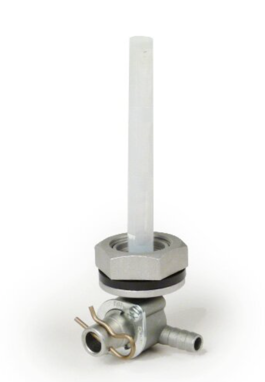

Greenrat Inviato 22 settembre 2018 - 20:35 Share Inviato 22 settembre 2018 - 20:35 Mi è successo due volte un fatto molto strano, accendo al mattino la Vespa alla prima pedalata, avendola ritirata in garage la sera prima perfettamente funzionante, e dopo 10 metri si spegne...pedalo e pedalo ma niente da fare. Penso si sia bagnata la candela ed allora la svito ma invece è completamente asciutta! Penso che non arrivi benzina al carburatore ed infatti smontando il tubo di ingresso al carburatore non esce nemmeno una goccia! Poi smanettando un po' con apri/chiudi e scuotendo la Vespa, la benzina ha iniziato ad uscire. È una cosa strana e per qualche istante ho pensato di avere qualche problema tipo tubo benzina troppo lungo o sfiato serbatoio insufficiente ma entrambe le cose poi sono risultate improbabili perché la seconda volta che me l'ha fatto, nel controllare, avevo aperto il tappo ed invece per quanto riguarda il tubo è lungo solo 54cm e non fa giri strani. Bene, oggi ho scoperto un video su Youtube dove si faceva vedere questo problema di bolla d'aria nel rubinetto BGM che a quanto pare hanno avuto poche persone, dal momento che su Internet a riguardo non si trova nient'altro! Sicuramente nel forum ci sono persone che hanno montato questo rubinetto e chiedo se qualcuno ha mai riscontrato irregolarità nel funzionamento. Il mio dubbio è che possa avere fatto questo scherzo smagrendo pericolosamente anche altre volte in marcia (ed in effetti qualche episodio di magrezza, ad orecchio mi pare di averlo percepito) e sarei intenzionato a toglierlo per rimettere quello originale. 0 Quote Link al commento Condividi su altri siti More sharing options...

Greenrat Inviato 25 settembre 2018 - 19:25 Autore Share Inviato 25 settembre 2018 - 19:25 No, non ho un PHBL, ho un semplice carburatore SI... Però hai ragione riguardo il fatto che si presenti il difetto quando si gira il rubinetto sul chiuso o sulla riserva e poi lo si rimette in posizione normale.lo tutte e due le volte avevo chiuso la benzina e poi spento la Vespa. Comunque oggi ho comprato un rubinetto normale e domani, per evitare altre sorprese, il BGM lo tolgo definitivamente. 0 Quote Link al commento Condividi su altri siti More sharing options...

paletti Inviato 26 settembre 2018 - 06:30 Share Inviato 26 settembre 2018 - 06:30 ciao,chi l'ha pubblicato ha altri video in merito. Per esperienza personale quel poco che l'ho usato,il rubinetto funziona . Prima di sostituirlo,stacca il tubo della benzina al carburatore e verifica la sua mandata con il tappo aperto. Se esce in modo copioso,potresti avere gli sfiati del serbatoio otturati 0 Quote Link al commento Condividi su altri siti More sharing options...
Greenrat Inviato 26 settembre 2018 - 06:48 Autore Share Inviato 26 settembre 2018 - 06:48 16 minuti fa, paletti dice: Se esce in modo copioso,potresti avere gli sfiati del serbatoio otturati Se hai letto il primo post, ho già scritto pure questo: quando mi ha dato questo problema ho fatto la prova con il tappo del serbatoio aperto e la benzina non usciva lo stesso. Lo sfiato del serbatoio non c'entra. 0 Quote Link al commento Condividi su altri siti More sharing options...

iena Inviato 26 settembre 2018 - 08:00 Share Inviato 26 settembre 2018 - 08:00 12 ore fa, Greenrat dice: No, non ho un PHBL, ho un semplice carburatore SI... Però hai ragione riguardo il fatto che si presenti il difetto quando si gira il rubinetto sul chiuso o sulla riserva e poi lo si rimette in posizione normale.lo tutte e due le volte avevo chiuso la benzina e poi spento la Vespa. Comunque oggi ho comprato un rubinetto normale e domani, per evitare altre sorprese, il BGM lo tolgo definitivamente. Pare che col rubinetto SIP 2.0 (che ha gli sfiati lunghi a differenza del BGM) la cosa si risolva definitivamente. Tu sei il primo che sento che ha questo problema col SI. Non è che hai il tubo della benzina un po' lungo? Riguardo la documentazione a riguardo in effetto noto che su facebook se n'è parlato più volte, ma ovviamente è quasi impossibile andare a recuperare informazioni su quel social 0 Quote Link al commento Condividi su altri siti More sharing options...
Greenrat Inviato 26 settembre 2018 - 08:14 Autore Share Inviato 26 settembre 2018 - 08:14 Iena hai ragione, secondo me è la mancanza del tubetto di sfiato che può dare il problema, che per fortuna degli altri possessori di rubinetti BGM si verifica molto raramente. Nel PX la lunghezza del tubo viene consigliata di 58cm, la mia è una Sprint Veloce ed essendo più bassa ho appunto ridotto la lunghezza a 54cm per evitare che faccia troppo sifone. 0 Quote Link al commento Condividi su altri siti More sharing options...
coni500 Inviato 26 settembre 2018 - 08:17 Share Inviato 26 settembre 2018 - 08:17 Di questo problema credo che se ne sia parlato anche su FB anche perchè è successo pure a me. Ed ho capito del problema proprio guardando il video di youtube. Io ho fatto diverse prove, con tappo benzina aperto e tenendo la canna benzina in diverse posizioni. Nel mio caso il problema si riscontrava nel passaggio normale-riserva e viceversa, anche a serbatoio pieno. Però lo faceva solo quando tenevo la canna un po' più alta a livello dell'attacco del PHBH. Tenendo più basso la benzina riprendeva il flusso pian piano per poi diventare regolare. Ho risolto il problema passando al sip 2.0. 0 Quote Link al commento Condividi su altri siti More sharing options...
Greenrat Inviato 26 settembre 2018 - 09:29 Autore Share Inviato 26 settembre 2018 - 09:29 1 ora fa, coni500 dice: è successo pure a me. Oh, allora sono più sollevato perché non sono l'unico...Per adesso mi limiterò a mettere un rubinetto normale visto che la mia configurazione attuale (cilindro 177 BGM, marmitta BGM Big Box Touring, carburatore si24, tutto p&p) ma anche quella futura (raccordo travasi e scatola carburatore,albero posticipato) non credo abbiano realmente bisogno di un rubinetto maggiorato. 0 Quote Link al commento Condividi su altri siti More sharing options...

paletti Inviato 6 novembre 2020 - 07:44 Share Inviato 6 novembre 2020 - 07:44 1 ora fa, gigler dice: Buongiorno, ma qualcuno si è cimentato nell' ottimizzazione di un rubinetto originale? In giro ho letto qualcosa, allargando a 5 le mandate e taooando il tubo aria, tutto il processo, non mi è chiaro. Io monto un Bgm e non ho notato grande differenza di erogazione benzina. Grazie Buongiorno, il bgm va bene con serbatoio da pieno a un pelo sotto la metà,poi sopratutto in riserva ha un'erogazione di flusso instabile.Senza sbattersi a fare bricolage rischiando di fare porcate,con poco più di 20 euro risolvi con il sip fast flow nella foto allegata 0 Quote Link al commento Condividi su altri siti More sharing options...
Kaliningrad Inviato 6 novembre 2020 - 09:09 Share Inviato 6 novembre 2020 - 09:09 (modificato) Esiste anche il BGM "faster flow" (quello che ho montato io e che, facendo gli scongiuri, sembra fare bene il suo lavoro) la cui portata è notevolmente aumentata rispetto al precedente BGM "fast flow". Unico appunto: la riserva troppo generosa (ca. 3,5 litri, cioè il doppio di quanto sarebbe auspicabile) Modificato 6 novembre 2020 - 09:10 da Kaliningrad errore di battitura 0 Quote Link al commento Condividi su altri siti More sharing options...
