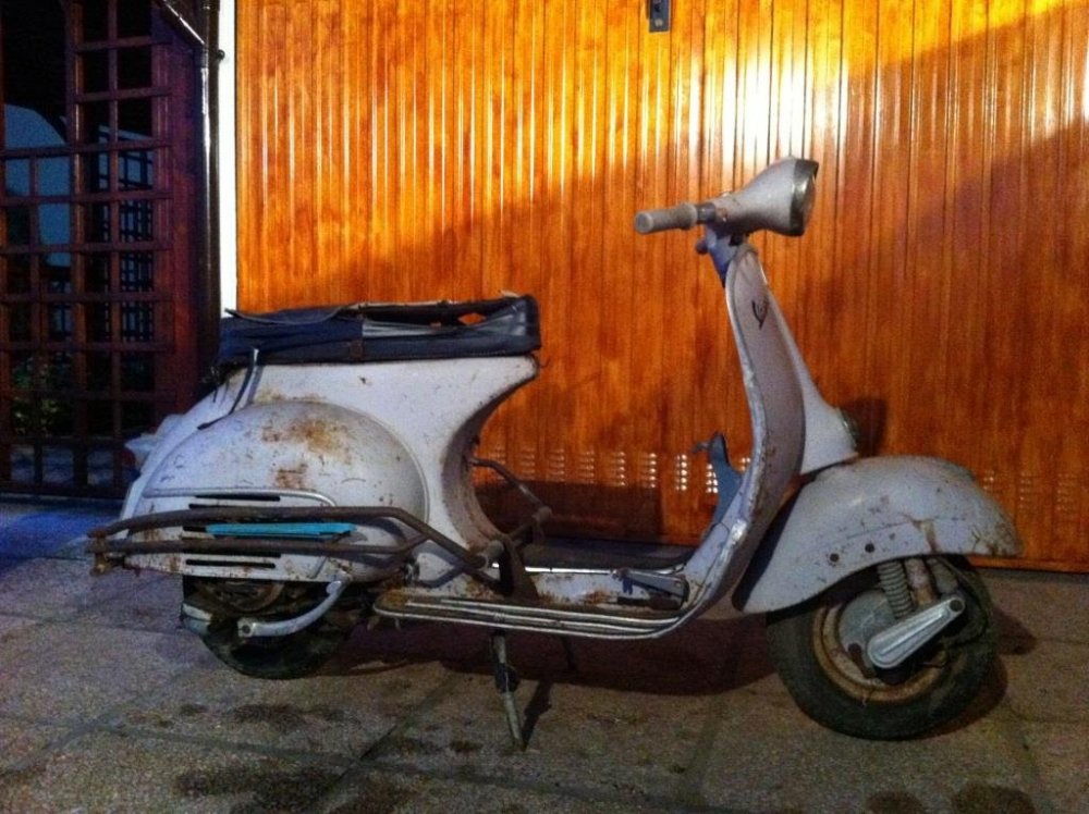

Maxghi981 Inviato Settembre 26, 2018 Inviato Settembre 26, 2018 Ciao a tutti, Ci presento la vecchia, trattasi di vnb5 classe 1964. Acquistata nel 2011 con targa e documenti ma radiata, è rimasta in garage in attesa del momento giusto per riprendere vita. All'inizio il desiderio era quello di fare un restauro completo sia di meccanica (ha motore bloccato) che di carrozzeria, ma smontandola mi è venuta voglia di fare un mix tra le due cose, ovvero ripristino totale della parte meccanica (motore, freni, sospensioni, impianto elettrico) mantenendo la scocca vissuta con i segni dei suoi 54 anni. Fortunatamente non c'è ruggine passante o grossi bolli (a parte quello sullo scudo sotto al logo vespa). L'idea quindi è quella di esplorare questa strada, smontandola completamente e provando a togliere con pasta abrasiva quante più imperfezioni e ruggine possibile. Ovviamente se il risultato non sara soddisfacente opterò x un restauro completo. Ci allegò alcune foto risalenti al 2011 quando la portai a casa e le prime foto dello smontaggio (dopo un bella lavata), cosi iniziate a darmi i primi pareri sulla mia malsana idea. 0 Cita

querida-presencia Inviato Settembre 26, 2018 Inviato Settembre 26, 2018 (modificato) Cif ed olio di gomito: CIF-Conservare Impossibili Ferrivecchi-metodo Signorhood/vespamodelli per ricorrere al chirurgo plastico avrai sempre tempo se necessario, a mio modesto avviso sei in possesso di una candidata ideale ad un restauro conservativo (salvo magagne nascoste che appaiano durante lo smontaggio). Ciao e benvenuto! Modificato Settembre 26, 2018 da querida-presencia 1 Cita

fabryvet Inviato Settembre 26, 2018 Inviato Settembre 26, 2018 Mi accodo ai sostenitori del Cif e olio di gomito! Stop alle Vespe repliche di sé stesse 1 Cita

exstreme Inviato Settembre 27, 2018 Inviato Settembre 27, 2018 Bellissima!! Assolutamente da conservare, le pedane (punto dolente) sono ancora splendide, ed il CIF ti darà grandi soddisfazioni Temo dovrai cambiare il bordoscudo , che renderai vissuto successivamente. Necessari anche monosella AQUILA conservata ed annessa piastra portapacchi, anch'essa ametista conservata. 0 Cita
