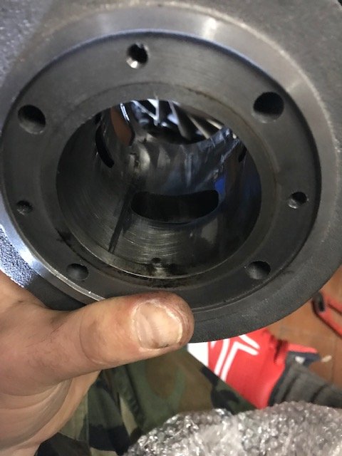

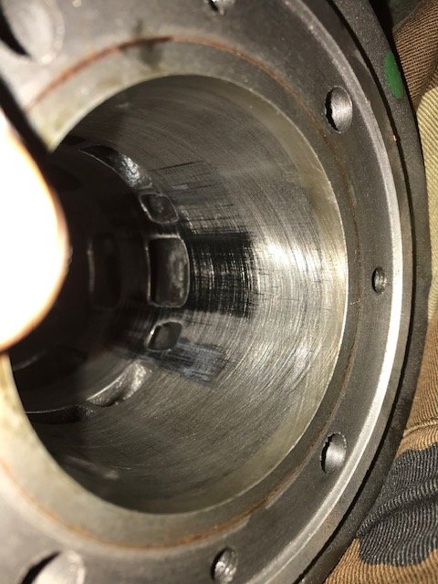

chiuggio84 Inviato Febbraio 20, 2019 Inviato Febbraio 20, 2019 Il 12/2/2019 at 09:07, Vespetta78 dice: hai già smontato per verificare la "scaldata"? se riesci metti una foto delle lavorazioni fatte a dremel e della scaldata se visibile? grazie. Allora ecco qui le foto, praticamente ha stretto sui prigionieri.....premetto che ho stretto a 14 Nm con dinamometrica, comunque ho fatto controllare la tolleranza ed ecco le misure: Camicia 63.04 Pistone 62.83 Gioco 0.11 Detto ciò.....resto perplesso 0 Cita
pulun Inviato Febbraio 20, 2019 Inviato Febbraio 20, 2019 15 minuti fa, chiuggio84 dice: Allora ecco qui le foto, praticamente ha stretto sui prigionieri.....premetto che ho stretto a 14 Nm con dinamometrica, comunque ho fatto controllare la tolleranza ed ecco le misure: Camicia 63.04 Pistone 62.83 Gioco 0.11 Detto ciò.....resto perplesso Da 63,04 a 62,83 ci sono 0,21mm non 0,11... credo ci sia qualcosa che non va... con due decimi di gioco senti le campane della messa della domenica... ? 0 Cita
Vespetta78 Inviato Febbraio 20, 2019 Inviato Febbraio 20, 2019 comunque mi sembra una scaldata importante e... in 4 punti! in ogni caso come fa il prigioniero a dar fastidio se stretto "troppo"? le dilatazioni diventano così "importanti" oppure il materiale si deve stabilizzare in qualche modo che arriva a incidere così tanto? vedendole così e comunque da inesperto direi che le scaldate siano contemporanee e non una causa dell'altra. ma è una idea buttata lì... mi piacerebbe capirne di più 0 Cita
paletti Inviato Febbraio 20, 2019 Inviato Febbraio 20, 2019 (modificato) 1 ora fa, chiuggio84 dice: Allora ecco qui le foto, praticamente ha stretto sui prigionieri.....premetto che ho stretto a 14 Nm con dinamometrica, comunque ho fatto controllare la tolleranza ed ecco le misure: Camicia 63.04 Pistone 62.83 Gioco 0.11 Detto ciò.....resto perplesso Ciao,non voglio intervenire per essere ripetitivo,ma all'inizio della discussione ho letto Allora vi rendo partecipi dei primi 10 km della giornata..dopo aver fatto 300 mettri di rodaggio vado a percorrere un rettilineo lungo circa 3 km .. premetto che ho il parabrezza maxi e io peso 130 e fischia kili.. immesso nel rettilineo appoggio il gas a tutto aperto per vedere e cercare la tenuta che essendo il cilindro di ghisa questa situazione porta inevitabilmente a grippare e o a scaldonare.. bene.. accellero e vedo la lancetta del contakm che si posiziona come quando avevo il cilindro di alluminio un po stanco.. il che non e' male..perche sono tanti lo stesso..tengo 2 km cosi e...zac .. calo e seguente bloccaggio del motore che io prontamente come ho sentito il calo di pptenza ho tirato immediatamente la frizione e lascio spegnere il motore. Beh.. penso.. fatti 300 metri di rodaggio ha tenuto 2 km a full gas.. siamo sulla direzione giusta.. in pratica ho effettuato il classico stress test. Che mio giudizio e' stato abbastanza soddusfacente vista la difficolta' di avanzamento data dal parabrezza e dai pochi metri di rodaggio. Ancora prima che si fermi la vespa rilascio la frizione e il motore riparte.. ok sento un po di rumore di anelli.. beh.. fisiologico visto la scaldata. E vado a ridare gas.. fatti piano altri 5 600 metri ci do di gas di nuovo e magicamente sparisce il rumore di anelli.. ma.. la piacevole sorpresa e' che sento molto piu prestante la resa del cilindro.. arrivo allo stop.. parto.. affondo l prima e sento un buon allungo che alla fine genera un pp di risonanza agli anelli ma sopportabile..metto seconda e sento una spinta molto forte. Ai livelli dell alluminio. Terza.. va ben la lancio.. butto 4a e la lancetta va magicamente al punto in cui andava con l alluminio in perfette condizioni..cioe' praticamente si e' assestato il tutto con una scaldata e quindi la resa ora e' paragonabile all alluminio.. per cui ho pensato che.....e qui concludo.. che se uno che scehliera' questo cilindro se ha pazienza di rodarlo la resa sara' piuttosto alta.. adesso cerco di fare piu km possibile poi si andra' in banco e li capiremo di piu... quindi tu dovresti aver superato lo stress test allora ti direi rimonta il tutto e vedrai che andrà tutto bene Modificato Febbraio 20, 2019 da paletti 0 Cita
Vespetta78 Inviato Febbraio 20, 2019 Inviato Febbraio 20, 2019 beh se quello sopra riportato è "il modo" di fare rodaggio... io credo ai rettiliani! a me scoccerebbe rimontare quel GT e usarlo senza pensieri. ma è anche vero che sono un pò fastidioso su certi argomenti. tienici aggiornati! 0 Cita
paletti Inviato Febbraio 20, 2019 Inviato Febbraio 20, 2019 6 minuti fa, Vespetta78 dice: beh se quello sopra riportato è "il modo" di fare rodaggio... io credo ai rettiliani! a me scoccerebbe rimontare quel GT e usarlo senza pensieri. ma è anche vero che sono un pò fastidioso su certi argomenti. tienici aggiornati! ciao,anch'io non sarei tranquillo per nulla! 0 Cita
chiuggio84 Inviato Febbraio 20, 2019 Inviato Febbraio 20, 2019 aggiornamento....il pistone è 62.93, NON 62.83....quindi il gioco di 0.11 è giusto 0 Cita
iena Inviato Febbraio 20, 2019 Autore Inviato Febbraio 20, 2019 Però le misure le hai prese dopo la scaldata, giusto? 0 Cita
chiuggio84 Inviato Febbraio 20, 2019 Inviato Febbraio 20, 2019 8 minuti fa, iena dice: Però le misure le hai prese dopo la scaldata, giusto? yes 0 Cita
iena Inviato Febbraio 20, 2019 Autore Inviato Febbraio 20, 2019 Quindi potenzialmente, e sottolineo potenzialmente, le misure possono essere leggermente falsate. A me è capitato di trovare, dopo una scaldata, un pistone Meteor deformato: sopra e sotto più stretto mentre al centro più largo, aveva preso la forma "a barilotto" (quando prima della scaldata era troncoconico). Però pare che questi cilindri escano piuttosto stretti. Leggo di molti che hanno grippato... Sarebbero da prendere le misure prima di montarli. 0 Cita
