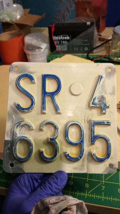

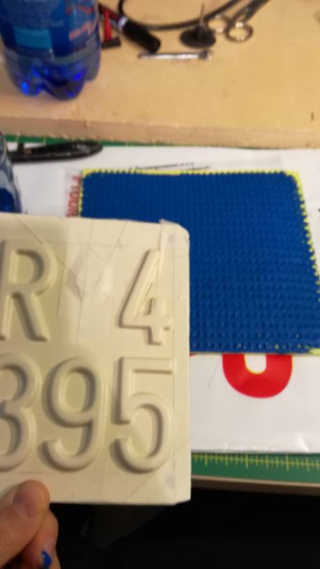

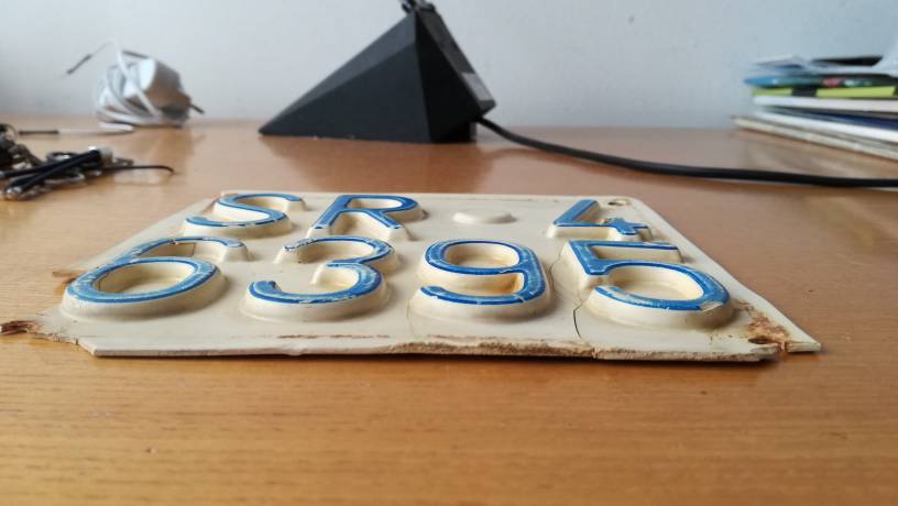

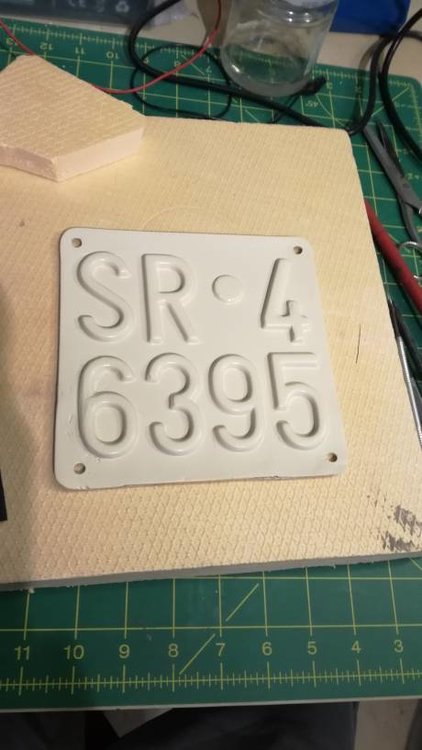

Gianluca102 Inviato Aprile 8, 2020 Autore Inviato Aprile 8, 2020 ...continuando....son passato a riempire i buchi con una pasta sempre a base vetroresina, modellabile. Qui il link, l'ho trovata ottima. Ottima lavorabilità sia prima che dopo l'essiccazione : https://www.amazon.it/Vetroresina-stucco-vetroresina-catalizzatore-carrozzeria/dp/B07PNRM6RN/ref=mp_s_a_1_1?dchild=1&keywords=vetroresina+pasta+stucco&qid=1586364124&sr=8-1Ho rifatto i fori agli angoli del diametro giusto, e quindi dato il fondo epossidico grigio. Sempre proteggendo con dischetto di nastro di carta, il sigillo della Repubblica , che nel mio caso aveva perso il colore blu, ma era ancora ben visibile il bassorilievo. Quindi ho steso a bomboletta un beige ESATTAMENTE dello stesso Pantone del fondo ossidato in plastica, preparatomi dal mio colorificio di fiducia (in realtà mi è andata anche un po' di fortuna!!). Qui per colorare le cifre ho impiegato la tecnica del trasferimento di colore da una spugna imbevuta con il blu acrilico (ho fatto bene), dopo aver protetto tutte le parti che non mi interessava colorare anche qui con nastro di carta. Inviato dal mio HUAWEI VNS-L31 utilizzando Tapatalk 0 Cita

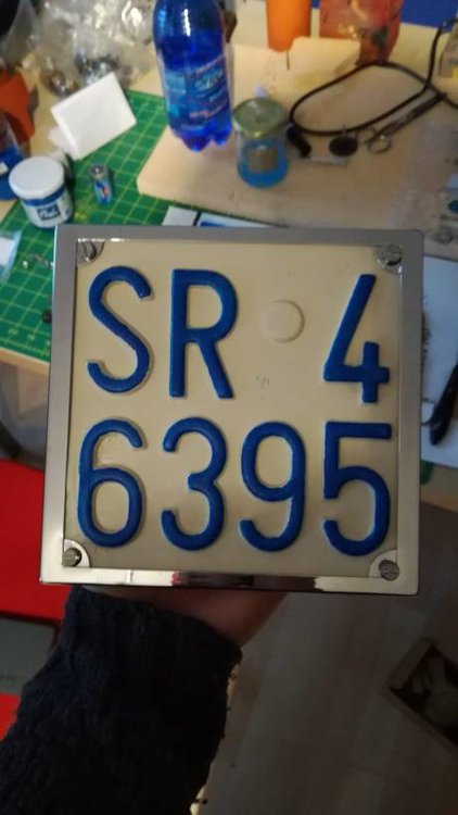

Gianluca102 Inviato Aprile 8, 2020 Autore Inviato Aprile 8, 2020 E questo è il risultato finale! Sono stato soddisfatto. Alcune piccole imperfezioni e sbavature ci sono, ma son contento di avervi dedicato del tempo e aver rispettato l'originalità della sua estetica...che ve ne pare?? Suggerimenti??Inviato dal mio HUAWEI VNS-L31 utilizzando Tapatalk 0 Cita
lucag63 Inviato Aprile 8, 2020 Inviato Aprile 8, 2020 Bravo Gianluca!!bel lavoro con la targa!Inviato dal mio ONEPLUS A5010 utilizzando Tapatalk 0 Cita
GiPiRat Inviato Aprile 8, 2020 Inviato Aprile 8, 2020 Hai fatto un ottimo lavoro. ? Ciao, Gino 0 Cita

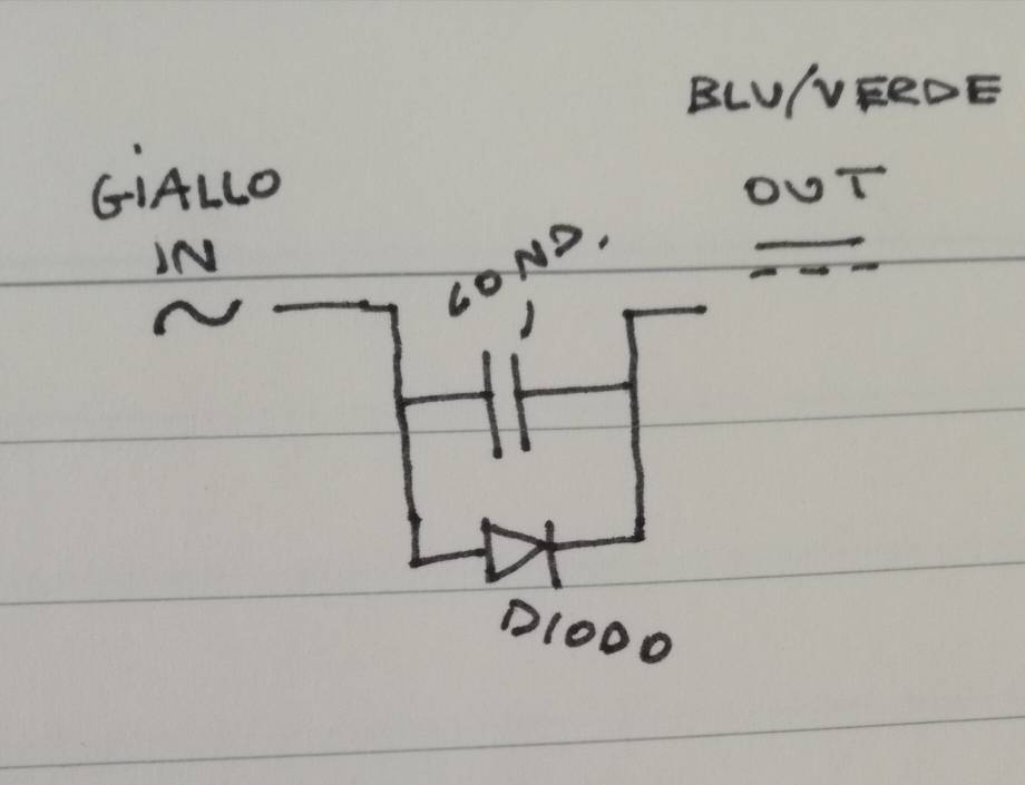

Gianluca102 Inviato Aprile 9, 2020 Autore Inviato Aprile 9, 2020 3 ore fa, Marben dice: Akira, potresti postare tu una foto del raddrizzatore che hai e di come lo hai collegato? Così capiamo meglio. Ciao Akira, quoto Marben! Se hai acquistato il raddrizzatore di Pascoli avrai a casa ora il raddrizzatore "elettronico" formato da un condensatore in poliestere e il diodo schottky. Parlo di come è possibile fabbricarselo in casa davvero per pochi euro alla pag 15 di questo topic. Sotto i collegamenti che ho seguito nel preparare il circuito, davvero semplici, si tratta di un parallelo tra il diodo e il condensatore. Devi solo capire, dal raddrizzatore di Pascoli, quale è il cavetto connesso all'input del diodo e quale all'output, ma dovrebbe esser scritto sulla basetta stampata, almeno cosi' sembra dal sito di Pascoli. La massa (cavetto nero dell'impianto elettrico) va sulla barretta filettata sulla quale avviti il galletto che chiude la scatolina del raddrizzatore, assieme al "meno" dalla batteria, . Mi raccomando verifica che non vi sia il corto tra questa terra e l'IN al diodo, altrimenti bypassi il circuito! Facci sapere! 0 Cita
Gianluca102 Inviato Aprile 9, 2020 Autore Inviato Aprile 9, 2020 Ecco lo schema, scusa....Inviato dal mio HUAWEI VNS-L31 utilizzando Tapatalk 0 Cita
akira1980 Inviato Aprile 10, 2020 Inviato Aprile 10, 2020 Grazie per le risposte. Purtroppo non riesco a mandare le foto poiché la Vespa è nel garage dei miei genitori che abitano a 20 km da me e, causa quarantena, non posso andarci. Appena possibile (sic!) Ve la manderò. Dalla spiegazione di Gianluca però credo di aver individuato il problema. Credo di aver fatto un collegamento di troppo e quindi aver escluso l'impianto. Intanto grazie mille per tutto! Buona Pasqua e buona quarantena... 0 Cita
