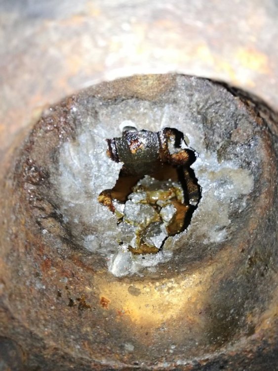

clafo Inviato Dicembre 8, 2018 Autore Inviato Dicembre 8, 2018 (modificato) Ecco le foto dell'apertura della breccia sul pistone, e l'allagamento interno con la hohahola... lascio agire ancora un po'... Non sarà facile ma non demordo. Ciao. Clafo. Modificato Dicembre 8, 2018 da clafo 0 Cita

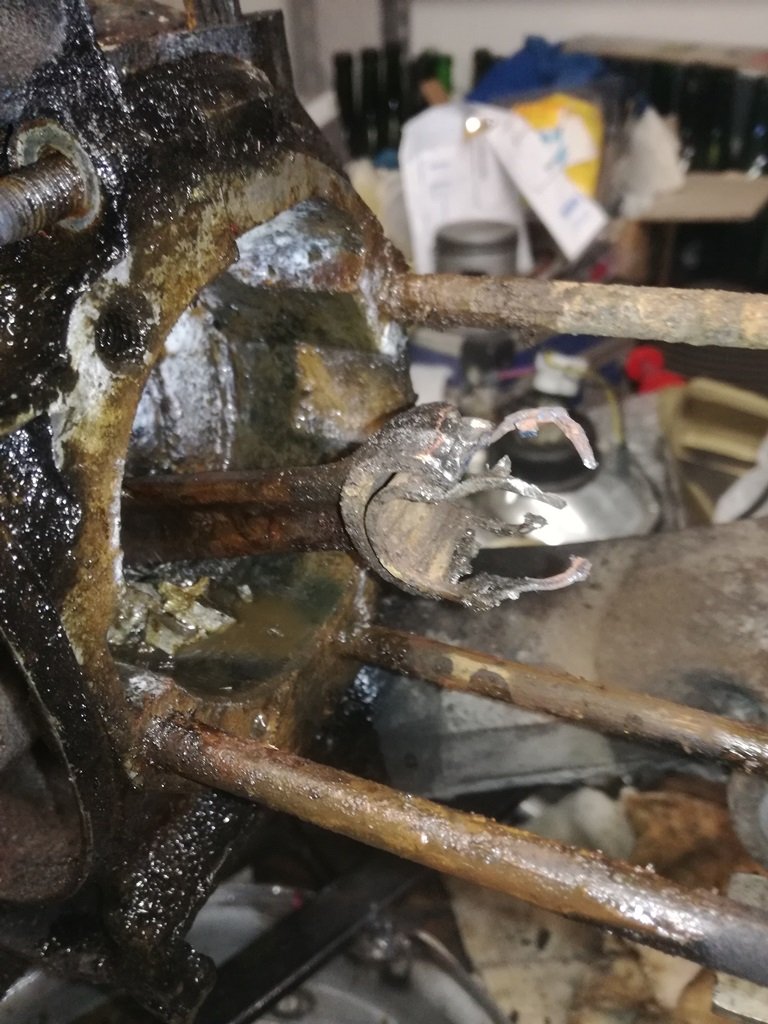

clafo Inviato Dicembre 11, 2018 Autore Inviato Dicembre 11, 2018 Il 10/12/2018 at 19:45, fabryvet dice: Ci sono aggiornamenti? Qualcosa si è mosso... ci ho lavorato un po' ieri sera prima di cena. Ho scaldato bene con la fiamma il cilindro e l'interno del pistone (dalla breccia) e il cilindro si è mosso dall'appoggio sui carter di un paio di mm non piu. In piu con il dremel e la fresa di qualità ho allargato il buco sul pistone ed ho iniziato a mangiare il piede di biella arrivando allo spinotto. Se riesco a mangiarne piu di metà del piede di biella il pistone col cilndro aggregato dovrebbe venire oltre senza grossi problemi. Spero. Ciao. Clafo. 1 Cita

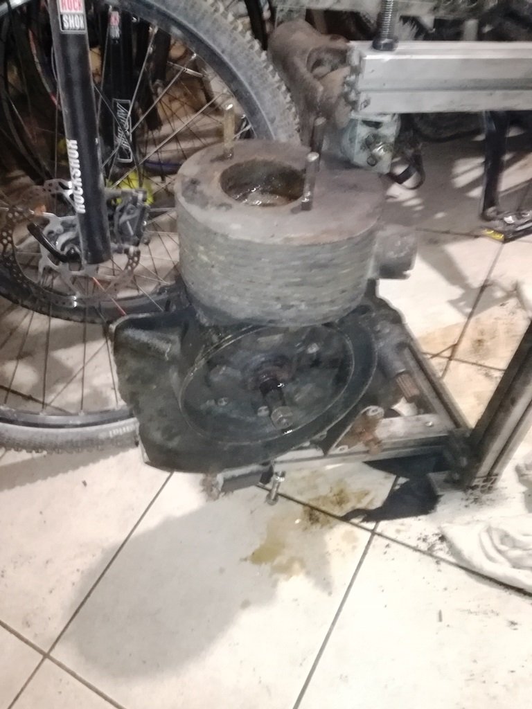

clafo Inviato Dicembre 12, 2018 Autore Inviato Dicembre 12, 2018 21 ore fa, lucag63 dice: Dai che chi la dura...la vince!! ...e io modestamente la dura e la vince Non è stato semplice, ho consumato quasi un litro di wd40, 1,5 lt di cocacola e 25 di aceto nei vari tentativi + 2 bombolette di gas del bunsen per scaldare il tutto. La soluzione del mangiare la biella ha funzionato, menomale... strano come i perni dei prigionieri siano usciti senza nessun problema ed anche quello lungo che è noto per i problemi di grippaggio nei carter... sarà merito della marinatura in aceto ed i 4 prigionieri che sono sotto il volano sono praticamente nuovi... Il motore probabilmente è un ricambio visto che non ha nessuna sigla stampigliata. Unico inconveniente, oltre al sacrificio della biella, ma era nel conto, la rottura di un'aletta del cilindro ma non dovrebbe essere difficile da riparare... Ciao. Clafo. 0 Cita

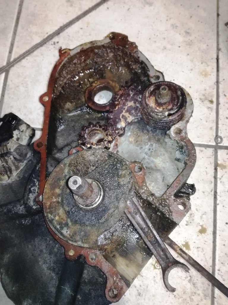

clafo Inviato Dicembre 12, 2018 Autore Inviato Dicembre 12, 2018 Grazie, ma devo ancora stappare l'albero motore dal semicarter lato volano e il primario del cambio... ora sono di nuovo sottaceto! Ciao. Clafo. 0 Cita
pulun Inviato Dicembre 13, 2018 Inviato Dicembre 13, 2018 I miei complimenti! È veramente strano come l'albero sia rimasto sul semicarter del volano e non viceversa... A vedere le foto sembra che quel motore sia rimasto in ammollo nel mare... 0 Cita

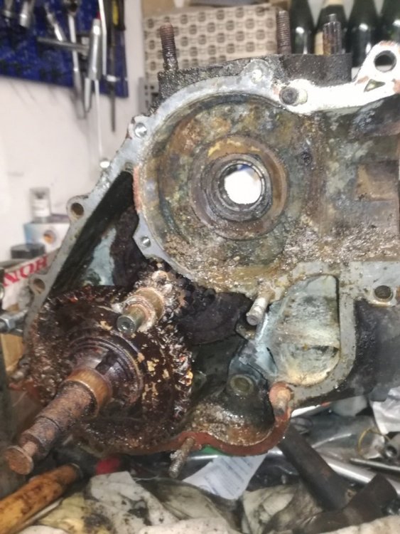

clafo Inviato Dicembre 14, 2018 Autore Inviato Dicembre 14, 2018 E' ancora tutto in ammollo, poi quando ho un attimo proverò ad estrarre l'albero motore dal cuscinetto a rullini lato volano. Poi porterò tutto a lavare con idropulitrice alta pressione a getto caldo + sgrassatori ad hoc, lo faccio fare ad un lavagista al top che per 5 eurini mi toglie tutti i problemi di incrostazioni residui ed olii vari... poi sabbiatura con polvere di vetro ma mi sa farò tutto durante le ferie natalizie. Ciao. Clafo. 0 Cita
