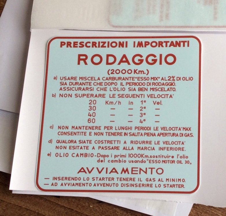

Oggi ho ritirato la decal ( se a qualcuno interessa le ho fatte fare a Brescia al centro stampe franzoni ) ho chiesto informazioni x l'applicazione , mi hanno detto di mettere la decal in una bacinella con acqua tiepida X un minuto in modo che la pellicola si stacchi , poi prendere la decal con ancora sotto il suo supporto e farla scivolare sullo scudo , sistemarla a piacere e poi tamponare l acqua in eccedenza. Poi mi hanno detto che una volta asciutta X bene sarebbe meglio passarle con il trasparente ( operazione che non vorrei fare a vespa già finita ) .... C è qualcuno che lo ha già applicato questo tipo di decal  ? Se mi da qualche dritta grazie e buon 2019 a tutti voi

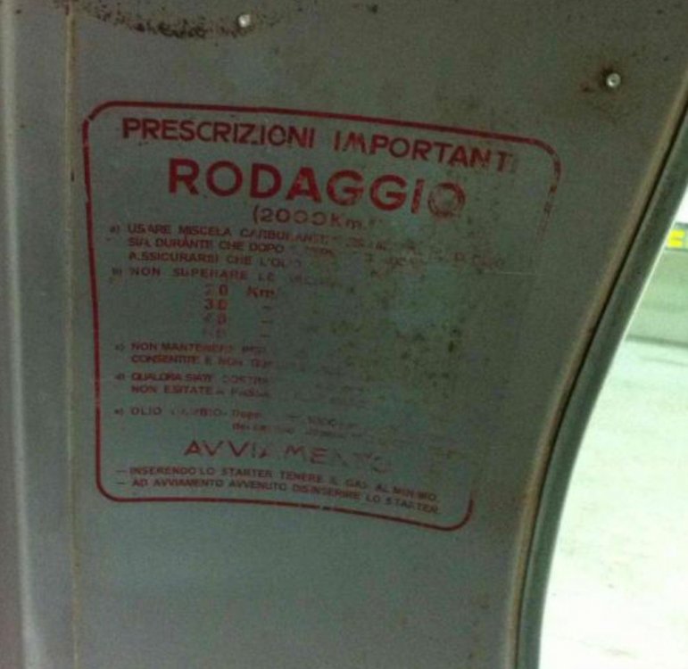

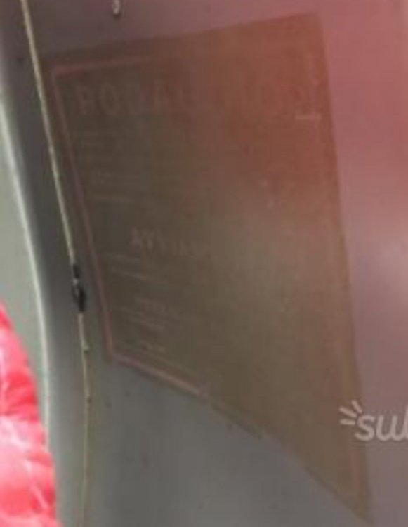

Questa è la decal che ho fatto stampare ( mi sorge il dubbio se vada bene X la sprint veloce 1969 xche ho,trovato,foto di 2 conservati uno con questa decal è un altro con quella con la pressione pneumatici .... quale va bene?)  un altro problema è che ho provato ad attaccare un pezzo di cecal ( la bordatura in eccedenza ) su un campione di colore della vespa , e ho notato che è molto fragile anche quando la decal è asciutta , X farvi capire graffiandola con l unghia viene via molto,facilmente, come se nn fosse incollata bene, allora ho provato a spruzzarla con trasparente lucido ma ho notato che la decal con la vernice sopra resta un po' ruvida e si graffia comunque AIUTO

Il 30/12/2018 at 11:26, Giiovanni dice:
Ch'io sappia, dal 1966 (vedi il mio sito linkato sopra) è in uso quella con l'indicazione della pressione pneumatici.
Sicuro che non si debba applicare della colla sotto alla carta decal? Non ho esperienza con le carte attuali, ma in passato ho avuto a che fare con vecchissime decal per biciclette. In quel caso ho applicato colla spray (trasparente) con ottimo risultato. Una volta asciutta la colla si bagna la carta protettiva con una spugna, sino a che questa si stacca dalla decal senza alcun danno.

In teoria no, se noti nel mio file due non ci stanno perché, come in origine, ho lasciato lo spazio non stampato attorno al bordo. Vedo che tu hai ritagliato tutt'attorno al bordo; sappi che le decal originali non erano così, infatti molte conservate sono ingiallite mostrando gli spazi all'esterno del bordo rosso (come del resto è negli adesivi repro attuali).
Ai ragione Marben ho tagliato in giro xche X farne uscire 2 su un foglio A4 chi le ha stampate ha dovuto avvicinarle al centro tanto che in quel punto restavano staccate solo qualche mm fra di loro. ( le userò X fare delle prove di applicazione ) . X il tipo di decal usate  io ho trovato foto di sprint veloce del 1969 ( una da una discussione  fatta in questo sito " Un cipolla da resuscitare " , un altra da una conservata ) , a questo punto quando ho imparato bene la tecnica di applicazione farò stampare quella con pressione pneumatici ( che fra l altro su un foglio A4 ne vengono 2 di sicuro essendo più piccole di quella 4 marce) . X l'applicazione delle decal nuove pensavo anche io che erano come i tatuaggi che mi facevo da piccolo ( applicavi la decal al braccio  ,si bagnava la carta e si staccava lasciando la decal sulla pelle ) invece quelle moderne la carta la devi bagnare e staccarla dalla decal prima di posizionarla sul retro scudo , proverò a informarmi  se esiste qualche colla da applicare prima ( oppure proverò a bagnare meno la carta in modo che rimanga più colla sulla decal . Grazie X i consigli sono sempre i benvenuti
