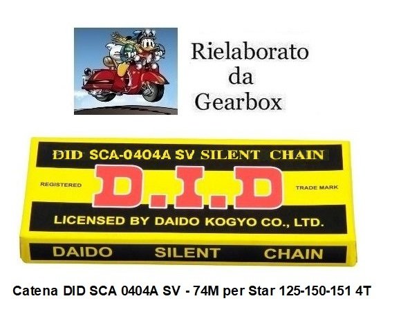

gearbox Inviato 7 aprile 2019 - 21:48 Share Inviato 7 aprile 2019 - 21:48 Ciao Le Star 125/150/151 è la DID SCA 0404A SV 74 maglie. Buona strada 0 Quote Link al commento Condividi su altri siti More sharing options...
