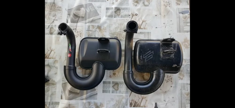

coni500 Inviato Giugno 7, 2019 Inviato Giugno 7, 2019 40 minuti fa, GiulioEX125 dice: Il prossimo step è ritentare con l'espansione Bazooka di 2L Tech. Essendo un'espa da coppia sotto, non tanto da giri, con lo scarico a 175 dovrebbe rendere meglio di prima, e già prima (con meno fase asp e fasi cilindro di scatola) mi dava +5km/h rispetto alle padelle polini/malossi. Si, dovrebbe rendere in modo ottimale con scarico da 170 gradi in su. 0 Cita
GiulioEX125 Inviato Giugno 7, 2019 Autore Inviato Giugno 7, 2019 (modificato) Certo che ho barato ahahaha no il punto è che ultimamente il gps sul cell non mi funziona, o meglio solo con alcune app. Diciamo che comunque ha bisogno di un bel po' di aiuto per andare oltre alle velocità di prima. Arriva con la stessa grinta a 105km/h, poi insistendo va oltre con fluidità. Infatti vorrei cercare di registrare con l'app drag Racer, che mostra un ottimo grafico della velocità, sono sicuro che a 105km/h si noterebbe uno stallo. Modificato Giugno 7, 2019 da GiulioEX125 0 Cita
GiulioEX125 Inviato Giugno 9, 2019 Autore Inviato Giugno 9, 2019 Primo screenshot: Polini non rifasato (114-170) e Polini Original. Secondo screenshot: Polini rifasato 1.3mm (120-175 circa) e Bazooka 2L Tech. Entrambi in leggera discesa. Va detto che la Bazooka in piano fa fatica a tirarmi le marce, la 4a basta un falsopiano e non la tira più, si pianta e non prende giri. 0 Cita

blaps_85 Inviato Agosto 26, 2021 Inviato Agosto 26, 2021 Rispolvero questo post per un dettaglio che non capisco. A più riprese si parla del tubetto della polini original. Che si suggerisce sia maggiorato (da 20 e non da...?) E quello Malossi? Da quanto esce? Non è che è per quello che la Malossi allunga di più? Oppure è la polini che ha un collettore più lungo? Rispetto alla faco racing (che dovrebbe essere uguale alla malossi) pare di si 0 Cita
