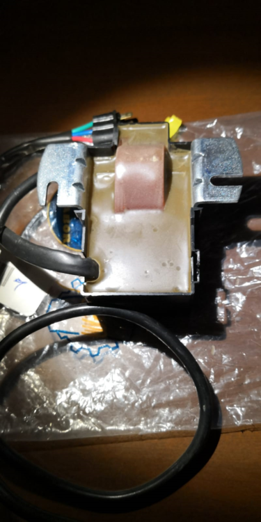

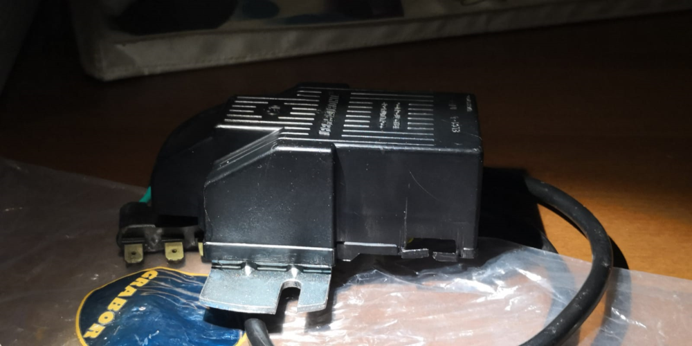

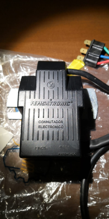

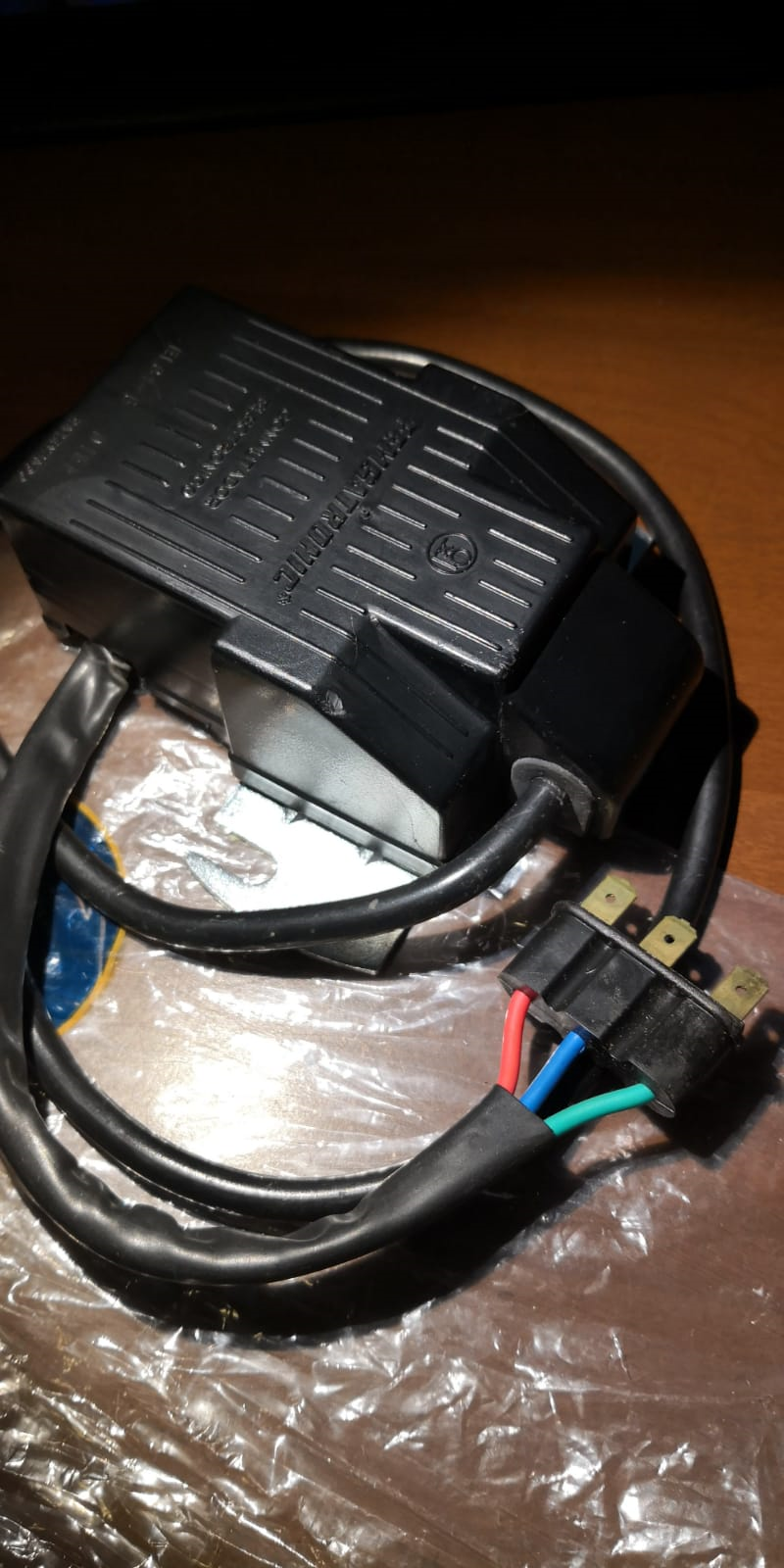

Utenti Registrati MrOizo Inviato 8 maggio 2019 - 18:53 STAFF Utenti Registrati Share Inviato 8 maggio 2019 - 18:53 Come avevo annunciato in altro topic, la centralina femsa repro della grabor mi è arrivata; imbustata a marchio grabor-siem, come potete notare, con la sigla elc1-6, il filo candela non sostituibile ed il connettore volante; dapprima pensavo che questo fosse il layout delle centraline per ape, ed all'inizio era così, esattamente per ape-car, ma poi, come confermato anche da un vecchio ricambista piaggio, alla fine, e solo come ricambio e non come primo equipaggiamento, la piaggio forniva le centraline per rally con lo stesso layout di quelle per ape, cioè come quello delle femsa repro della grabor; la grabor stessa, da me interpellata, grazie al mio ricambista ho potuto parlare direttamente col tecnico della grabor, ha confermato che la centralina è per la 200 rally; non resta che montarla, il layout è identico a quello delle ultime femsa rally, che diverse volte ho visto, ben funzionanti su rally, scambiandole per centraline ape; sembra ben fatta, con i componenti annegati nella resina come l'originale, il filo candela, come al solito non è sostituibile e dall'aspetto sembra esattamente una femsa dell'epoca….vedremo, ceab in 20 anni ne ho fatte fuori ben tre, vedremo questa quanto dura... 0 Quote Link al commento Condividi su altri siti More sharing options...

Utenti Registrati GiPiRat Inviato 10 maggio 2019 - 10:20 STAFF Utenti Registrati Share Inviato 10 maggio 2019 - 10:20 Sergio, ma il cavo della candela è più lungo di quello delle centraline per Ape, vero? Ciao, Gino 0 Quote Link al commento Condividi su altri siti More sharing options...
Utenti Registrati MrOizo Inviato 11 maggio 2019 - 12:35 STAFF Autore Utenti Registrati Share Inviato 11 maggio 2019 - 12:35 si, il cavo è lungo, quindi non si capisce... 0 Quote Link al commento Condividi su altri siti More sharing options...
