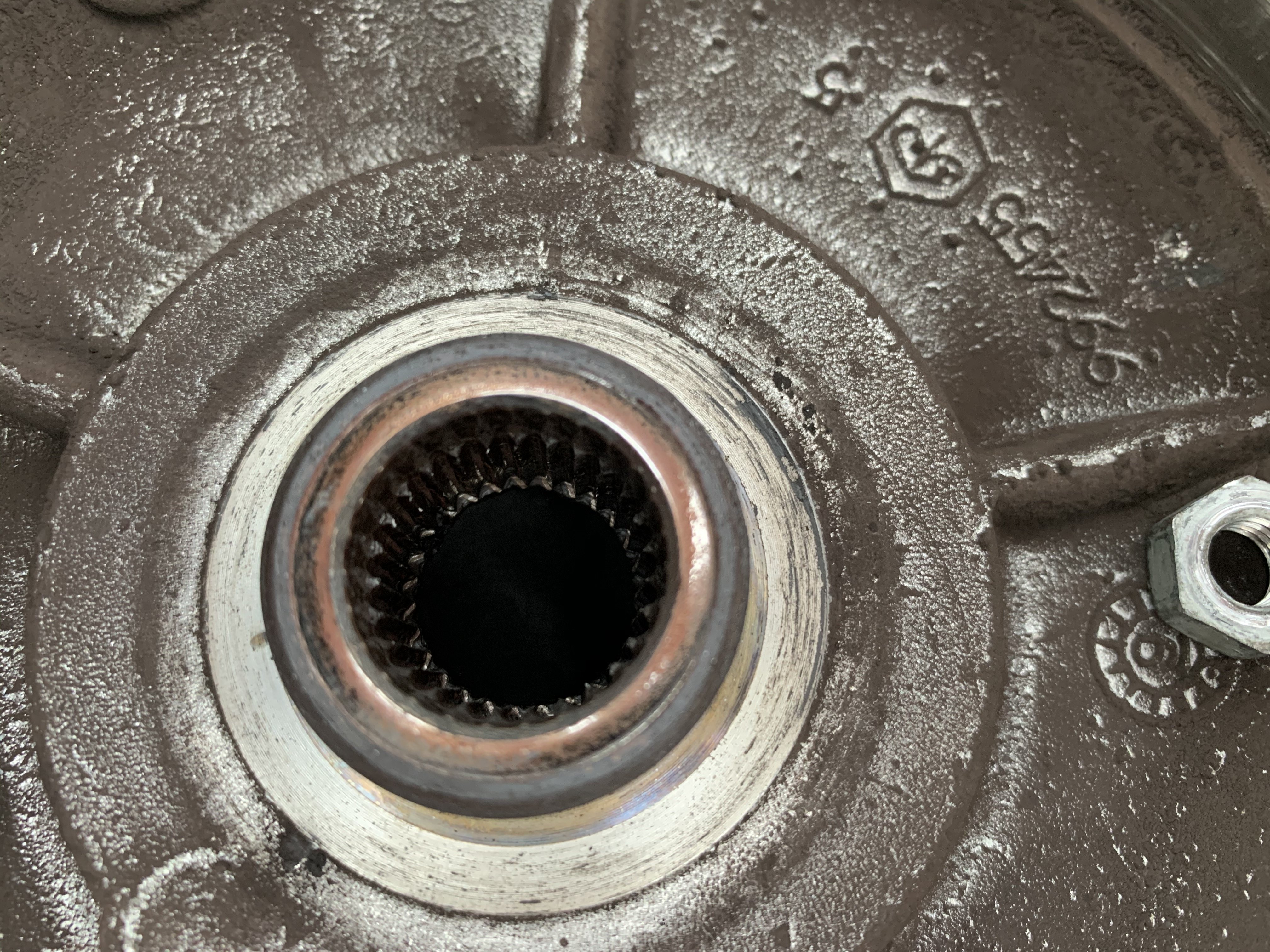

manuel Inviato Settembre 12, 2019 Inviato Settembre 12, 2019 (modificato) Ciao ragazzi, riapro questa discussione senza aprirne un'altra. Sul mio px del 2000, con paraolio interno quindi, qualche mese fa si era rovinato il millerighe del tamburo posteriore e avevo quindi cambiato il tamburo con uno venduto come originale al centro motoricambi della mia città. Non si è allentato per il momento, però ho notato che fa un leggero gioco se muovo la ruota trasversalmente. Ieri sera ho smontato il tamburo e ho visto che i millerighe sembrano buoni sia sull'albero che sul tamburo, però fa un leggerissimo gioco. È normale? Di seguito foto del tamburo e relativa scatola.. Modificato Settembre 12, 2019 da manuel 0 Cita
Kaliningrad Inviato Settembre 12, 2019 Autore Inviato Settembre 12, 2019 Secondo me non dovrebbe avere gioco, perlomeno non un gioco con rumore di metallo che tocca. Seguo con interesse in attesa di sostituire il mio (che non si è ancora allentato ..) 0 Cita
manuel Inviato Settembre 12, 2019 Inviato Settembre 12, 2019 Secondo me non dovrebbe avere gioco, perlomeno non un gioco con rumore di metallo che tocca. Seguo con interesse in attesa di sostituire il mio (che non si è ancora allentato ..)Un po' di gioco lo fa, non so come risolvere.. 0 Cita
