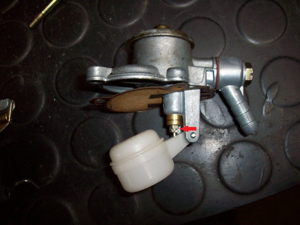

Kikko10 Inviato Marzo 12, 2020 Autore Inviato Marzo 12, 2020 (modificato) Eccomi qua, scusate il ritardo. Allora, mi sono fatto prestare una pompa a depressione Dell'Orto P34 PB2 identica a quella che montavo e il problema si è risolto. Ne ho allora comprata una nuova e montata, tutto funziona. Si accende anche senza tirare l'aria quindi direi che il problema fosse la pompa come paventato in questi mesi. Nel frattempo ho notato ogni mattina una macchia di miscela sotto la Vespa; dopo aver smontato il serbatoio ho visto che il selettore della benzina, quello che esce dal rubinetto e si collega alla leva della riserva, era fratturato sebbene restasse nella sua sede. Ho quindi preso e montato un nuovo rubinetto BGM Fast Flow 2.0, identico a quello che montavo ma con il selettore in metallo anziché in plastica. Morale della favola? I problemi sembrano risolti. La Vespa si accende subito e non ci sono più macchie di miscela sul pavimento. Non posso usarla per i noti problemi sanitari ma sarà pronta non appena usciremo dalla quarantena. Sintetizzando ritengo quindi che il problema fosse la pompa; resta il mistero del perché non desse alcun problema in moto ma abbia sempre fatto fatica ad accendersi. Suppongo sia una questione di aspirazione che, durante il moto, è forte e riesce ad ovviare al problema di una pompa a depressione con qualche problema (dico "qualche" perché ad occhio, controllando i flussi durante il moto, sembrava fare il suo lavoro). Grazie a tutti per i consulti di questi mesi. Modificato Marzo 12, 2020 da Kikko10 0 Cita
IRCANODR177 Inviato Marzo 16, 2020 Inviato Marzo 16, 2020 hhe hhe! che ti dissi? avresti risparmiato un sacco di tempo. Mi raccomando la reputazione del sottoscritto? ciao stai bene. P.S. a volte avere + di 60 anni serve, comunque, li fatto era che quando andavi per accenderla il motore non faceva abbastanza depressione per attivare il flusso di miscela. 0 Cita
Kikko10 Inviato Marzo 16, 2020 Autore Inviato Marzo 16, 2020 6 minuti fa, IRCANODR177 dice: hhe hhe! che ti dissi? avresti risparmiato un sacco di tempo. Mi raccomando la reputazione del sottoscritto? ciao stai bene. P.S. a volte avere + di 60 anni serve, comunque, li fatto era che quando andavi per accenderla il motore non faceva abbastanza depressione per attivare il flusso di miscela. Certo, mi cospargo il capo di cenere. Il "problema" speravo di risolverlo dopo aver portato la Vespa dal "guru", cosa che non è successa. Poi è entrata in gioco la pigrizia. In ogni caso grazie per il consulto e per i suggerimenti, non si finisce mai di imparare! 0 Cita
