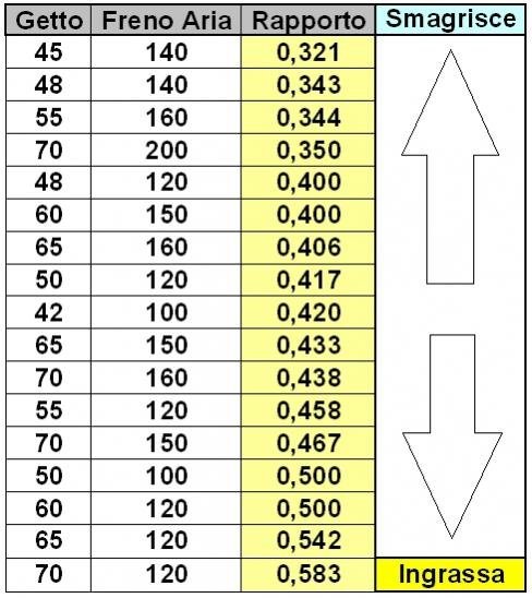

Il 10/10/2020 at 15:25, paletti dice:
ciao,prima no si avviava con difficoltà,imbrattava la candela.
Avevi il minimo da 55/160 e hai messo quello da 50/160 risolvendo il problema.
Leggi la tabella allegata!!!
chiedo venia,ho fatto male i conti, avevi il 55/160 per un valore di 0,344,montando il 50/160 sei sceso a 0,31,quindi sei grasso di carburazione

ciao, fai questo calcolo 55/160 e guarda il risultato, poi confrontalo con quello del risultato di 50/160.

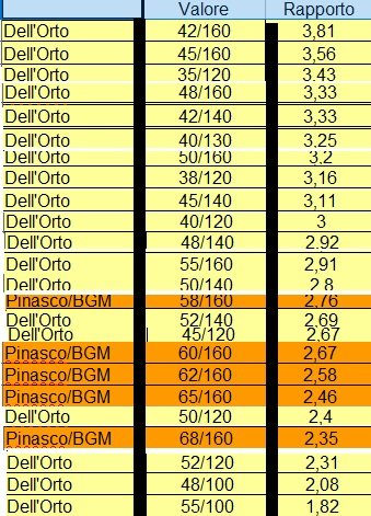

In base alla tabella allegata, più sale la quota e più il getto del minimo è grasso
@Kalimero ha ragione Paolo.
Il 50/160 è più magro del 55/160.
La tabella che hai postato tu è fuorviante soprattutto perché fa un calcolo inverso da quello corretto. Il calcolo corretto è dividere il diametro del foro aria per il diametro del foro benzina:
160 diviso 50 = 3,2 parti di aria per 1 parte di benzina
160 diviso 55 = 2,9 parti di aria per 1 parte di benzina
Forse diciamo la stessa cosa:
- il rapporto 55/160 mi dà 0,34 circa;
- il rapporto 50/160 mi dà 0,31 circa.
per cui smagrimento! PXcruccato è passato dal 55 al 50! Ciò significa che la candela non si bagna più, ma mancherà lubrificazione adeguata ... temo ...

12 ore fa, Kaliningrad dice:
ciao questa tabella l'ho scaricata io dalla discussione che troviamo in evidenza su Tuning large frame.
Pensavo fosse corretta,per quello mi sono permesso di esprimere il mio pensiero,basato su questa tabella

Mi chiedo il perché dal 2012 ad ora nessuno ne aveva mai fatto osservazione su questo errore,magari lo hanno fatto ma non me ne sono accorto
