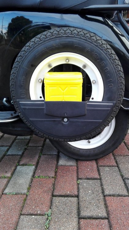

ilbintar Inviato 20 agosto 2019 - 12:55 Share Inviato 20 agosto 2019 - 12:55 (modificato) Io ho utilizzato questo con una scatola di Nesquik Modificato 20 agosto 2019 - 12:56 da ilbintar 0 Quote Link al commento Condividi su altri siti More sharing options...
FrancescoVespista Inviato 20 agosto 2019 - 13:07 Autore Share Inviato 20 agosto 2019 - 13:07 10 minuti fa, ilbintar dice: Io ho utilizzato questo con una scatola di Nesquik Ciao, vedo che si adatta bene anche questo. Devo solo controllare che entri anche con il tubeless. Grazie. Saluti. 0 Quote Link al commento Condividi su altri siti More sharing options...
ilbintar Inviato 20 agosto 2019 - 17:41 Share Inviato 20 agosto 2019 - 17:41 L'interno del cerchione è sempre quello... il contenitore una volta chiuso tiene perfettamente l'acqua! 0 Quote Link al commento Condividi su altri siti More sharing options...
FrancescoVespista Inviato 20 agosto 2019 - 17:43 Autore Share Inviato 20 agosto 2019 - 17:43 1 minuto fa, ilbintar dice: L'interno del cerchione è sempre quello... il contenitore una volta chiuso tiene perfettamente l'acqua! Ottimo, grazie. Ciaooo. 0 Quote Link al commento Condividi su altri siti More sharing options...
