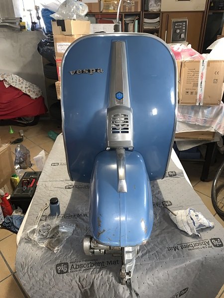

exstreme Inviato Gennaio 13, 2020 Autore Inviato Gennaio 13, 2020 Riprendiamo in mano il conservato. Per una pulizia asettica (e successiva lucidatura pedana) ho tolto le strisce pedana, che una volta deterse e lucidate accuratamente verranno rimontate assieme ai loro puntalini. 0 Cita

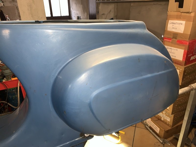

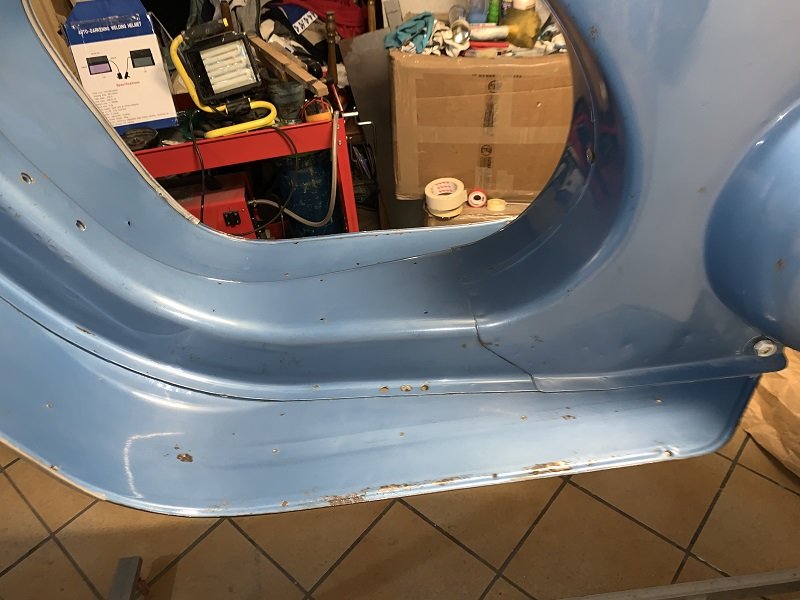

exstreme Inviato Gennaio 13, 2020 Autore Inviato Gennaio 13, 2020 questa la situazione della coda e con la morchia sotto listelli ancora da pulire questa invece pancia Sx già ripulita , manca un detailing di fino ma ci siamo 0 Cita

exstreme Inviato Gennaio 21, 2020 Autore Inviato Gennaio 21, 2020 Ho finito lucidare anche pedana, trattato le scoperture vernice con OWATROIL Ora posso rimettere le strisce pedana 0 Cita

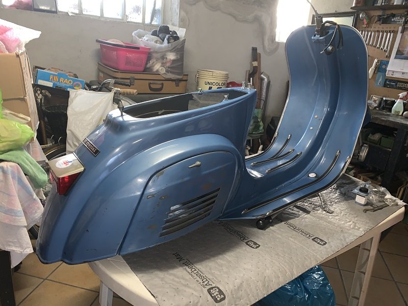

exstreme Inviato Gennaio 27, 2020 Autore Inviato Gennaio 27, 2020 rimontato strisce pedana, sempre con impronta zigrinata su rivetti 0 Cita
exstreme Inviato Gennaio 27, 2020 Autore Inviato Gennaio 27, 2020 rimontato cavalletto ed avantreno, ora la situazione è questa. A breve sarà di nuovo in piedi sulle sue ruote 0 Cita

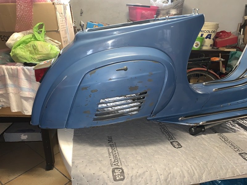

exstreme Inviato Gennaio 27, 2020 Autore Inviato Gennaio 27, 2020 la parte più vissuta purtroppo è lo sportello motore. Ma il conservato nelle sue imperfezioni è affascinante anche per questo 0 Cita
