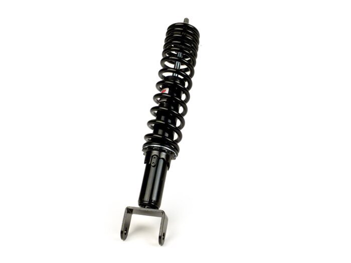

querida-presencia Inviato Ottobre 18, 2019 Inviato Ottobre 18, 2019 (modificato) Buongiorno a tutti, chiarito ( qui ) che posso migliorare le sospensioni della mia Sprint Veloce senza problemi "burocratici", passo oggi ad illustrarvi le mie scelte e gradirei pareri e consigli prima di procedere agli acquisti. Dato un budget complessivo, per avantreno e retrotreno, entro i 250 euro e letto nelle scorse settimane tutto il leggibile a disposizione qui nel forum avrei selezionato quanto segue: Avantreno BGM PRO SC/F!6 MOLLA RINFORZATA STOFFI'S 165 MM Retrotreno YSS Pro-X 330mm Avrei preferito tutto monomarca ma il BGM PRO SC/R1 SPORT costa oltre il doppio dell'YSS PRO-X e mi porta molto fuori budget, in alternativa potrei optare per i Carbone HI-TECH, tuttavia per il posteriore ho letto cose migliori sugli YSS e niente di che per l'anteriore. Ciao Modificato Novembre 3, 2019 da querida-presencia 0 Cita

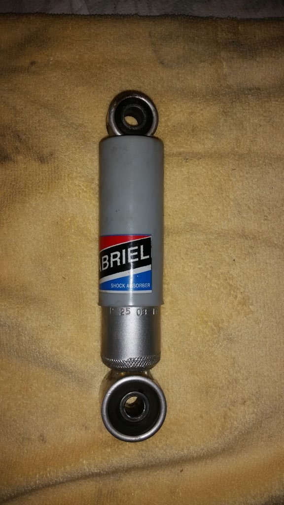

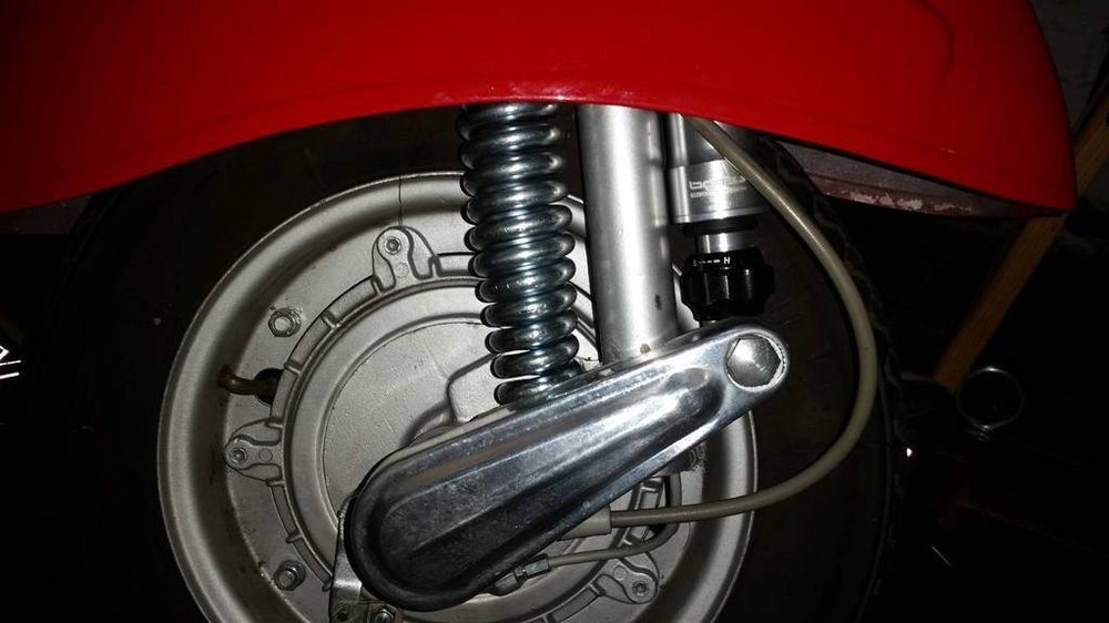

querida-presencia Inviato Novembre 3, 2019 Autore Inviato Novembre 3, 2019 (modificato) Non potendo attendere all'infinito ho deciso di procedere, stasera ho iniziato dall'anteriore. La molla è venuta via facilmente, ho notato che è più corta di un cm rispetto alla molla Stoffi's, 155 mm contro 165 mm, la differenza di rigidità tra le due molle è evidente. L'ammortizzatore che ho smontato è questo: ho trovato poco e niente su questa marca, comprimendolo l'ho trovato piuttosto morbido, è finito senza indugio in una comoda scatola sullo scaffale. Il montaggio è stata tutta un'altra storia, ho iniziato montando la molla, poi comprimendola con uno strettoio da falegname sono riuscito a montare l'ammortizzatore. Ecco il risultato: Non ho potuto provarlo, affonda infinitamente meno dell'originale ed esteticamente secondo me è accettabile, per ora è regolato nella posizione più soft. Grazie per l'attenzione Ciao Modificato Novembre 3, 2019 da querida-presencia 0 Cita

pulun Inviato Novembre 4, 2019 Inviato Novembre 4, 2019 10 ore fa, querida-presencia dice: comprimendolo l'ho trovato piuttosto morbido Ciao ragazzo, un mio amico di vecchia data che raramente scrive anche qui al secolo @Greenrat Greenrat ha una sprint veloce prima serie con lo stesso setting di ammortizzatori che hai scelto tu cioè bgm+yss... Che dire mi è capitato più volte di usarla ma la sua è un legno, andrebbe bene in pista ma non sulle strade di tutti i giorni... In ogni caso se dovesse rispondere potreste confrontare i settaggi, lui magari sa cose che io ignoro... 0 Cita
querida-presencia Inviato Novembre 4, 2019 Autore Inviato Novembre 4, 2019 (modificato) 1 ora fa, pulun dice: Ciao ragazzo, un mio amico di vecchia data che raramente scrive anche qui al secolo @Greenrat Greenrat ha una sprint veloce prima serie con lo stesso setting di ammortizzatori che hai scelto tu cioè bgm+yss... Che dire mi è capitato più volte di usarla ma la sua è un legno, andrebbe bene in pista ma non sulle strade di tutti i giorni... In ogni caso se dovesse rispondere potreste confrontare i settaggi, lui magari sa cose che io ignoro... Ciao Giovine! Avrei preferito una via di mezzo, vedremo, Avevo letto il suo thread sul cambio dell'ammortizzatore anteriore ( https://www.vesparesources.com/topic/77408-sostituzione-molla-ed-ammortizzatore-sprint-veloce/ ) ma come spesso accade la discussione si è interrotta sul più bello. Comunque vada prometto di darvi le mie impressioni, per il momento monterò tutto con l'impostazione più soft. Per quanto riguarda la parte di filettatura dell'ammortizzatore posteriore che non entra nel tampone ho visto che serve un bullone ed una rondella grover, non avendo ancora smontato il vecchio non lo sapevo. Grazie e continuo ad atendere commenti e consigli, non è mai troppo tardi. Ciao Modificato Novembre 4, 2019 da querida-presencia 0 Cita

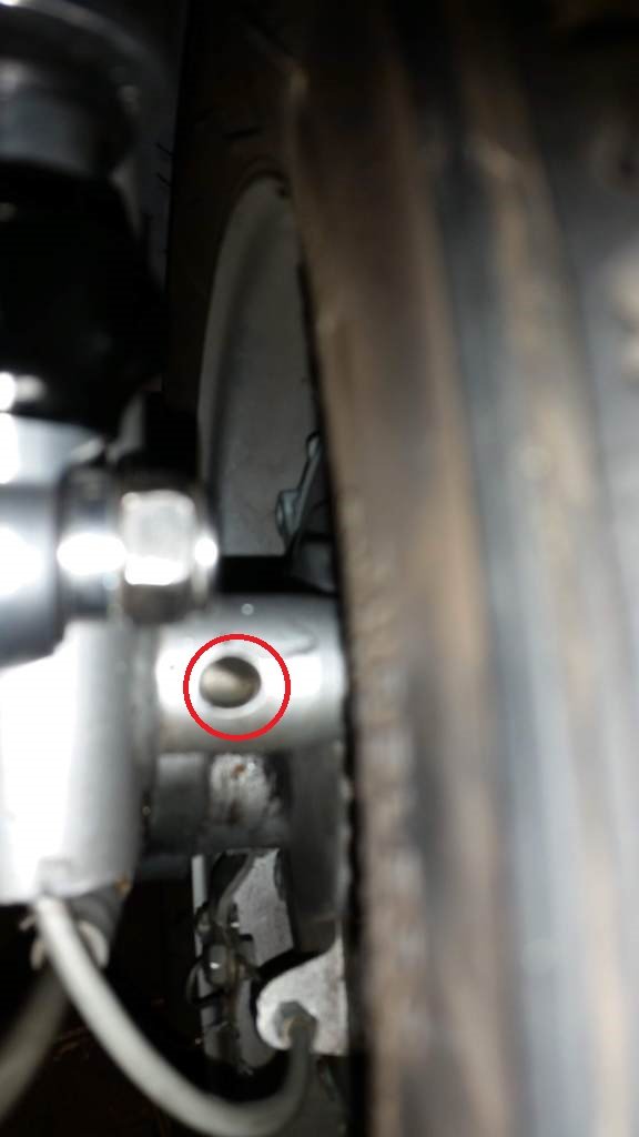

querida-presencia Inviato Novembre 5, 2019 Autore Inviato Novembre 5, 2019 Scusate se faccio una leggera digressione, ieri sera ho imbastito il cambio dell'ammortizzatore posteriore e fatto dei controlli sui serraggi della sera prima, tutto ok ma mi è tornata in mente una cosa che avevo notato e mi aveva lasciato dubbioso. Mi riferisco a questo: Quel foro è normale? Che funzione ha e deve rimanere così o va tappato? Ciao e grazie 0 Cita
volumexit Inviato Novembre 5, 2019 Inviato Novembre 5, 2019 9 minuti fa, querida-presencia dice: Scusate se faccio una leggera digressione, ieri sera ho imbastito il cambio dell'ammortizzatore posteriore e fatto dei controlli sui serraggi della sera prima, tutto ok ma mi è tornata in mente una cosa che avevo notato e mi aveva lasciato dubbioso. Mi riferisco a questo: Quel foro è normale? Che funzione ha e deve rimanere così o va tappato? Ciao e grazie E filettato? Mi pare il foro dove va l'ingrassatore. Si intravede sula parte destra della foto. Vol. 0 Cita
querida-presencia Inviato Novembre 5, 2019 Autore Inviato Novembre 5, 2019 7 minuti fa, volumexit dice: E filettato? Mi pare il foro dove va l'ingrassatore. Si intravede sula parte destra della foto. Vol. Ciao Vol, grazie! Stavo appunto guardando le tue foto della forcella VNA, soffermandomi proprio su quella che hai postato. Non ho fatto caso se è filettato, la foto è scadente e non basta per capirlo, stasera verifico. Se lo fosse dovrò procurarmi un ingrassatore tipo questo? vorrei anche capire se è normale che ci sia oppure no. Grazie ancora 0 Cita
FedeBO Inviato Novembre 5, 2019 Inviato Novembre 5, 2019 È il foro per l’ingrassatore e ci deve essere. Quello che hai postato è un ingrassatore, ma non so se sia il suo. Sulla mia gtr mi pare fosse color ottone 0 Cita
volumexit Inviato Novembre 5, 2019 Inviato Novembre 5, 2019 21 minuti fa, querida-presencia dice: Ciao Vol, grazie! Stavo appunto guardando le tue foto della forcella VNA, soffermandomi proprio su quella che hai postato. Non ho fatto caso se è filettato, la foto è scadente e non basta per capirlo, stasera verifico. Se lo fosse dovrò procurarmi un ingrassatore tipo questo? vorrei anche capire se è normale che ci sia oppure no. Grazie ancora Questo, ma ci va anche una ranella abbastanza spessa. https://www.scooter-center.com/it/vite-di-lubrificazione-din-71412-m10-x-1-0-larghezza-chiave-11mm-7671651?number=7671651 Vol. 1 Cita

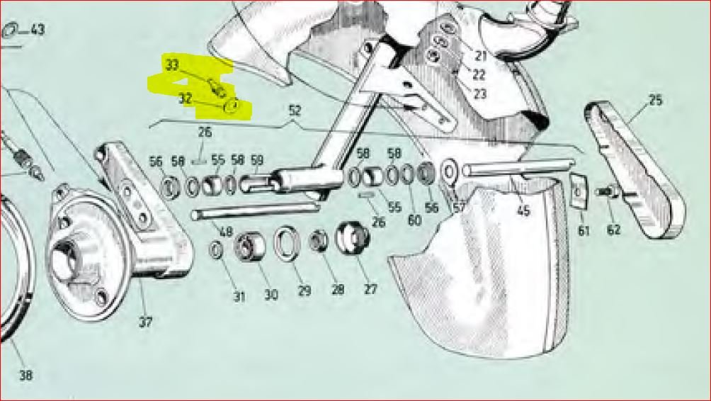

querida-presencia Inviato Novembre 5, 2019 Autore Inviato Novembre 5, 2019 (modificato) L'ho trovato nel catalogo ricambi (la mia è Sprint Veloce), cod. 2/19556, però nell'esploso non vedo la rondella: invece la vedo presente nel catalogo ricambi della Sprint: direi che comunque ora ho identificato il pezzo mancante e me lo procurerò, do per scontato che il filetto ci sia...........va semplicemente avvitato o è consigliabile usare del frenafiletti visto l'ambiente grasso in cui si trova infilato? Andrà anche ingrassato immagino...........fortunatamente mi ero già procurato l'apposito attrezzo. Grazie ad entrambi! Modificato Novembre 5, 2019 da querida-presencia 0 Cita

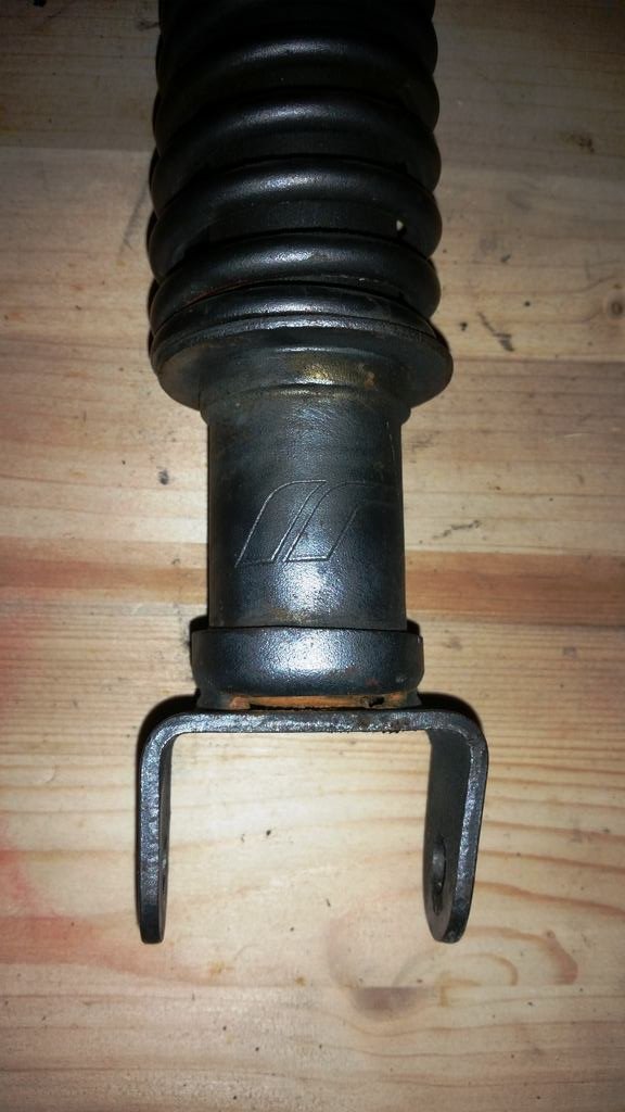

querida-presencia Inviato Novembre 8, 2019 Autore Inviato Novembre 8, 2019 Ieri sera sono passato a montare il posteriore, questo è quello "simil originale" che ho smontato: qualcuno riconosce quel logo? Le condizioni mi lasciano perplesso, a parte i lievi e diffusi segni di ossidazione, ho trovato il bullone di aggancio al motore quasi del tutto spanato, in pratica restava attaccato solo grazie ad un paio di filetti buoni rimasti. Ho notato una buona resistenza alla compressione, non so se basti per considerarlo efficiente, è finito nella stessa scatola a far compagnia a "gabriel". Sull'ammortizzatore nuovo ho messo un dado ed una rondella grover prima del tampone, sul vecchio invece era presente un distanziale di un paio di cm (scusate l'approssimazione ma non ho pensato di misurarlo), ho fatto bene a non riutilizzarlo o era necessario? Grazie e buon proseguimento 0 Cita
FedeBO Inviato Novembre 8, 2019 Inviato Novembre 8, 2019 La prolunga per la tua vespa è 26 mm ed è necessaria eccome ! 0 Cita
querida-presencia Inviato Novembre 8, 2019 Autore Inviato Novembre 8, 2019 1 minuto fa, FedeBO dice: La prolunga per la tua vespa è 26 mm ed è necessaria eccome ! Ok, grazie infinite, ne prendo una nuova visto che l'altra la lascio montata sul vecchio insieme al tampone. Approfitto.........tra l'attacco inferiore ed il silent, da ambo le parti, restano un paio di mm, è normale così o è consigliabile inserire dei rondelloni? Negli esplosi non li ho visti ma ne avevo a disposizione ed ho visto che ci andrebbero perfettamente senza sforzo. 0 Cita
FedeBO Inviato Novembre 8, 2019 Inviato Novembre 8, 2019 Smontala dal vecchio , è fatta apposta per essere rimossa . Che rimanga spazio è normale , non ci vanno rondelle 1 Cita

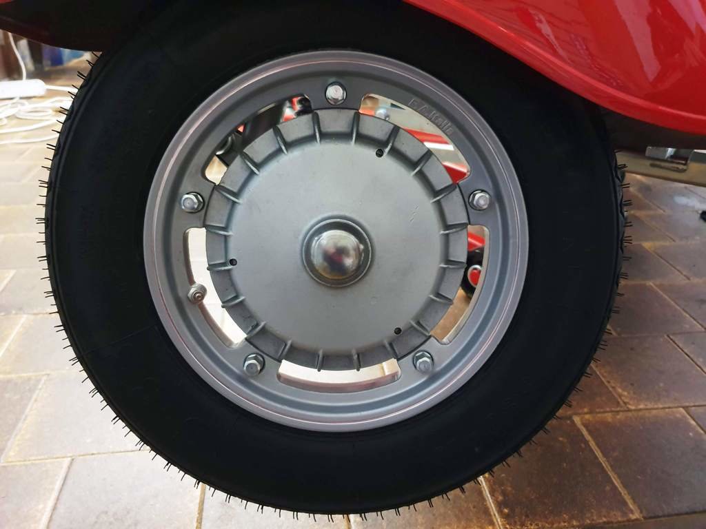

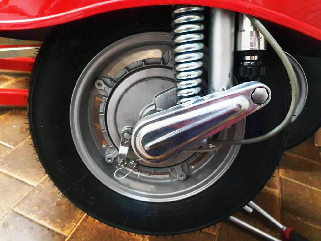

querida-presencia Inviato Novembre 25, 2019 Autore Inviato Novembre 25, 2019 (modificato) Ieri ho concluso i lavori montando anche un bel paio di ruote nuove, cerchi tubeless F.A. Italia del tipo "a margherita" colore grigio e gomme Michelin S83: Montato l'ingrassatore (con una rondellina di rame, non era prevista ma mi è parso sensato), ingrassato ben bene tutto l'ingrassabile. Risolti anche altri problemi tecnici manca solo di provarla in strada, conto di farlo entro la settimana. Ciao Modificato Novembre 25, 2019 da querida-presencia 0 Cita
querida-presencia Inviato Dicembre 8, 2019 Autore Inviato Dicembre 8, 2019 Finalmente sono riuscito a fare qualche km su strada con questo nuovo set-up. Pochi km, una decina su strade note e non particolarmente dissestate, le sensazioni sono ottime, molto più precisa e guidabile, niente affondi in frenata, abbastanza sensibile alle asperità ma non quanto temevo. Per il momento è un SI 0 Cita
querida-presencia Inviato Gennaio 3, 2020 Autore Inviato Gennaio 3, 2020 Un Dicembre così è una manna, sono riuscito a fare parecchia strada (parecchia per i miei standard naturalmente) durante queste feste e confermo le impressioni positive dell'insieme ammortizzatori e nuovi cerchi. Il posteriore è perfetto, l'anteriore è effettivamente un po' rigido ma non quanto temessi e comunque compensa con una maggiore precisione e manovrabilità. In conclusione soldi ben spesi. Grazie a tutti per la cortese attenzione e collaborazione. Ciao 0 Cita
