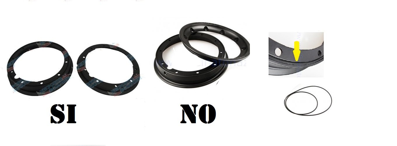

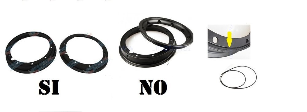

paletti Inviato Novembre 2, 2019 Inviato Novembre 2, 2019 6 ore fa, BEPPONE dice: Ho un Px200e del 1998 e vorrei sostituire i cerchi originali con altri in lega...suggerimenti? ciao,intendi montare i tubeless? Se si prendi quelli scomponibili,con questi quando devi sostituire le gomme,devi solamente fare molta attenzione a maneggiarli con attenzione e trattarli con cura. Traduco,guarda la foto allegata,io faccio così, i due semicherchi una volta smontati li maneggio con cura,la parte che fa tenuta non deve subire danni,la sede OR la pulisco con un cotton fioc e la guarnizione OR la controllo e pulisco con carta da rotolo.Quanto do è tutto ok,inserisco la gomma nel semicerchio partendo dalla valvola ,prendo un velo di grasso e lo spalmo sulla guarnizione OR posizionandola nella sua sede,fatto questo con l'altro semicerchio,infilando avvitando a mano tutte le viti per poi serrarle a senso incrociato Percorro oltre 15000 km all'anno sostituendo 6/7 gomme post e 2/3 anteriori,mai avuto problemi con la tenuta di pressione e nessuna interferenza nella guida. 1 Cita

GiPiRat Inviato Novembre 5, 2019 Inviato Novembre 5, 2019 Paletti, scusa, ma non ho capito il senso del sì e del no, non sono entrambi cerchi in lega per tubeless? Ciao, Gino 0 Cita
paletti Inviato Novembre 5, 2019 Inviato Novembre 5, 2019 34 minuti fa, GiPiRat dice: Paletti, scusa, ma non ho capito il senso del sì e del no, non sono entrambi cerchi in lega per tubeless? Ciao, Gino Ciao Gino, nel mio intervento se leggi attentamente ho scritto "quelli scomponibili,con questi quando devi sostituire le gomme,devi solamente fare molta attenzione a maneggiarli con attenzione e trattarli con cura. Traduco,guarda la foto allegata,io faccio così, i due semicherchi una volta smontati li maneggio con cura,la parte che fa tenuta non deve subire danni,la sede OR la pulisco con.............." Nella foto è lo stesso cerchio,dove c'è scritto no perché le due parti del semicerchio che andranno ad accoppiarsi e fare tenuta,non devono danneggiarsi,ergo,quando li smonto li maneggio con cura vedi scritta si. Curando questi piccoli dettagli,pulendo la sede Or ecc ecc,non ho mai accusato significative perdite di pressione. Usandola tutti i giorni,almeno un paio di volte al mese controllo la pressione al posteriore e l'anteriore una volta ,il posteriore lo tengo a 2,2 e quando va male in 15 giorni la trovo a 2,0,mentre l'anteriore lo tengo a 1,8 e dopo un mese se va male è 1,6 0 Cita
