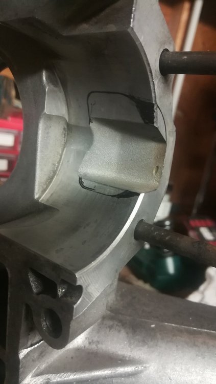

Bertuc79 Inviato Novembre 14, 2019 Autore Inviato Novembre 14, 2019 Domani si inizia a raccordare I carter 0 Cita
