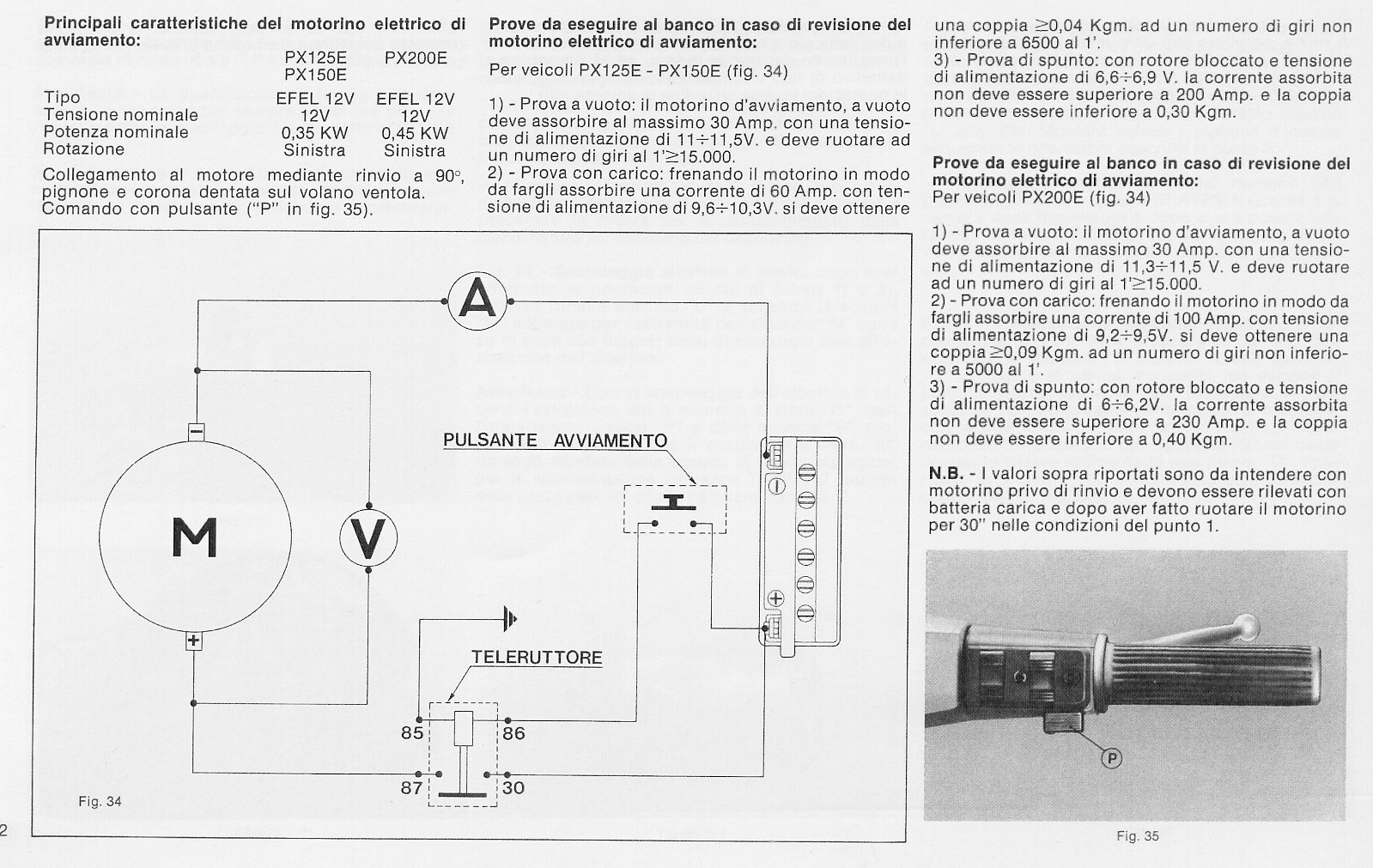

Mi ero perso, a suo tempo, questa discussione. Posso confermare che, inizialmente, Piaggio ha differenziato i motorini d'avviamento, riservandone uno più potente alla 200.
Riprendo dal manuale d'officina dell'Arcobaleno:
Il motorino della 200 Elestart anni '80 aveva la parte cilindrica visibilmente più lunga.
Poi, negli anni '90, i motorini furono unificati (solitamente produzione CEM).
Io sul blocco 200 (gruppo termico originale) ho il "solito" motorino tipo 125/150, e debbo confermare una certa fatica, soprattutto a freddo.
Con la conversione del sistema di ricarica tipo vecchi Elestart (statore 7 fili, con due bobine preposte alla sola ricarica, regolatore specifico, ecc.) ho avuto qualche miglioramento, ma mi rendo conto che il motorino è sempre sottodimensionato.

- il motorino del vecchio 200 con potenza 0,45 Kw anzichè 0,35, sapete se si trova in vendita?
- ho un motorino del T5, è più potente? Posso provare a montarlo o non alloggia sul carter 200 ?
Effettivamente l'elettrauto ha detto che il mio motorino è perfetto! Quindi concordo con Marben ... ma c'è una soluzione a questo problema? Si trova un motorino come quello dei primi P200 da 0,45Kw?
