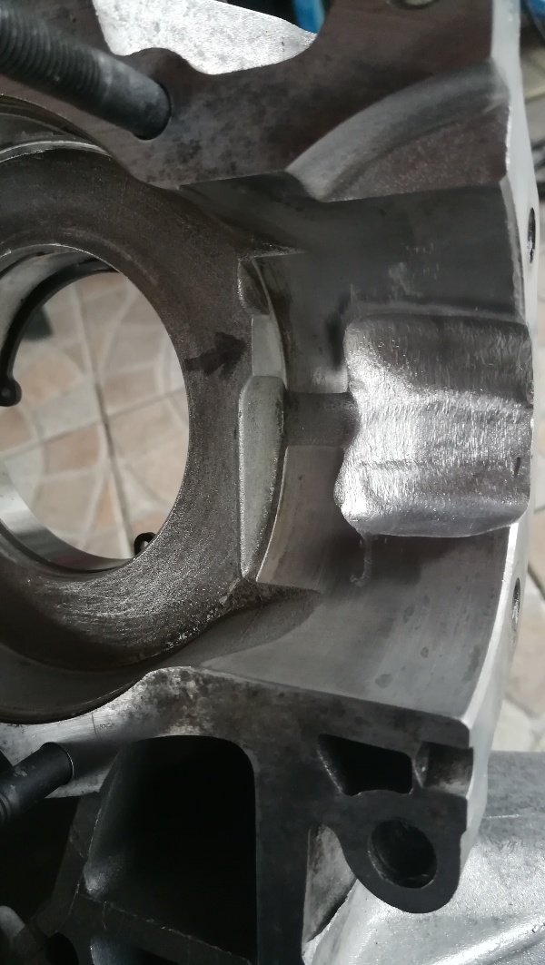

Ciao a tutti,e' la prima volta che raccordo carter travasi ecc....sto lavorando sui carter ma ho un dubbio,so che molti smussano quel scalino  che si trova tra fine del cilindro e la zona albero,volevo chiedere se il punto ,quel geradino che ho indicato con la freccia  in foto va smussato anche quello o no?IMG_20191124_145524-600x1063.thumb.jpg.02e49c97c5cfd85582c9d89b8431586d.jpg

Fai un falso montaggio, con albero e cilindro. Guarda il flusso della benzina che giro fa. Se vedi che quello scalino può essere un ostacolo, smussalo :-)
