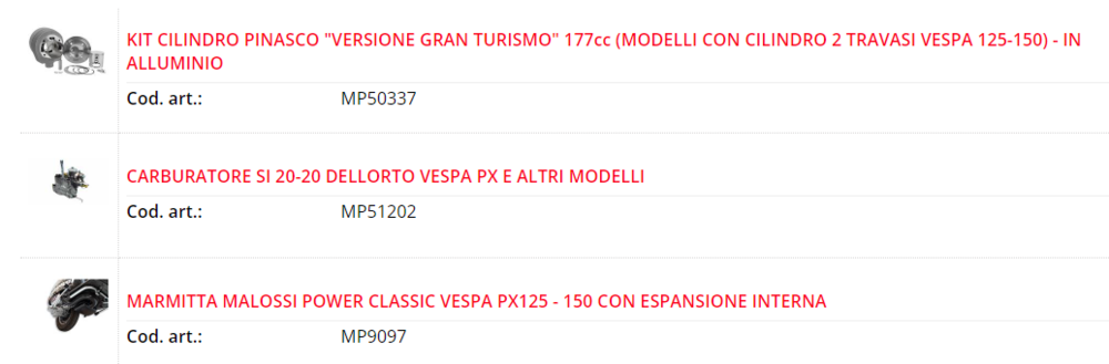

Simone68 Inviato Ottobre 5, 2020 Autore Inviato Ottobre 5, 2020 Ok, questo è quello che vorrei ordinare oggi: credo sia sufficiente per un minimo incremento di prestazioni... 0 Cita

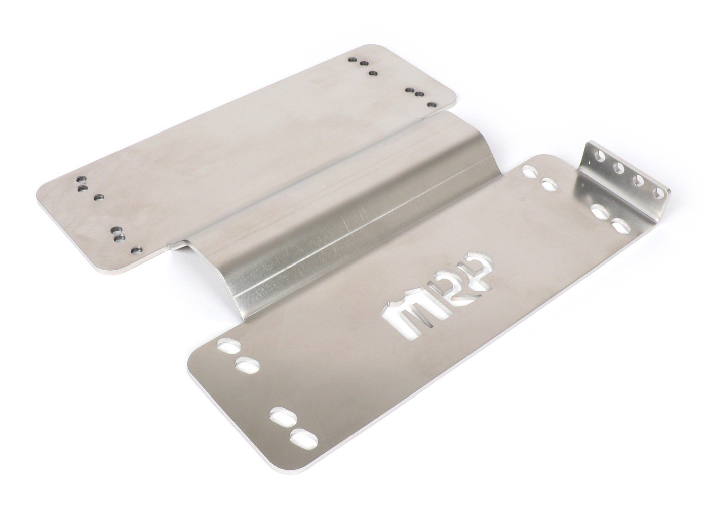

Simone68 Inviato Ottobre 5, 2020 Autore Inviato Ottobre 5, 2020 Non voglio fare modifiche estetiche invasive. Ho rivisto il link e la piastra.. Tu che modifica hai montato x risolvere il problema?? 0 Cita
querida-presencia Inviato Ottobre 5, 2020 Inviato Ottobre 5, 2020 53 minuti fa, Simone68 dice: Non voglio fare modifiche estetiche invasive. Ho rivisto il link e la piastra.. Tu che modifica hai montato x risolvere il problema?? La piastra MRP, funziona bene, io ci ho abbinato due piastrine in alluminio da mettere sulla parte superiore tra le teste dei bulloni e la pedana, come rinforzo. Su tutte le zone di contatto tra piastrine/piastra e telaio ho apposto del neoprene autoadesivo da 3mm che si trova in fogli. 0 Cita
Simone68 Inviato Ottobre 5, 2020 Autore Inviato Ottobre 5, 2020 Grazie x la spiegazione. Alla fine se ho ben capito questa è una modifica reversibile e non bisogna bucare il telaio. Da già che ci sono mi consigli di cambiare l'albero oppure gruppo termico carburatore e marmitta sono sufficienti?? 0 Cita
querida-presencia Inviato Ottobre 5, 2020 Inviato Ottobre 5, 2020 (modificato) 1 ora fa, Simone68 dice: Grazie x la spiegazione. Alla fine se ho ben capito questa è una modifica reversibile e non bisogna bucare il telaio. Esatto, nessun foro da praticare e come cavalletto usi quello che hai già, molla inclusa, semplicemente la piastra ha dei fori passanti nella parte posteriore attraverso cui far passare gli attuali perni che tengono le staffe del tuo cavalletto, mentre nella parte anteriore ad una decina di centimetri ci sono altri fori filettati su cui fissare il cavalletto con le sue staffe grazie ai bulloni forniti con la piastra. 1 ora fa, Simone68 dice: Da già che ci sono mi consigli di cambiare l'albero oppure gruppo termico carburatore e marmitta sono sufficienti?? Su questo lascerei volentieri la parola ad altri ben più esperti, come @coni500 che è già intervenuto in precedenza, io penso che con un cilindro come il pinasco alu, il carburatore nuovo ed una nuova padella avrai già un cambiamento prestazionale percepibile. E ricordati di controllare l'altezza da terra, perchè quelle padelle hanno una volumetria molto diversa rispetto alla tua padella originale (e si notano, sia visivamente che acusticamente). Probabilmente cambiare l'albero ha più senso solo se accompagnato da altre lavorazioni che riguarderebbero i carter che tu invece vuoi preservare, salvo il caso in cui vi siano ragionevoli e fondati dubbi sulle condizioni di conservazione o sulla qualità del tuo albero attuale (originale?). Forse ti sarà più utile montare una frizione rinforzata e migliorare (nei limiti del fattibile) la frenata. Non perdere mai di vista il limite più importante che ti è già stato segnalato, le ruote da 8", prima di spingerti oltre. Ciao Modificato Ottobre 5, 2020 da querida-presencia 0 Cita
Simone68 Inviato Ottobre 6, 2020 Autore Inviato Ottobre 6, 2020 Grazie per la spiegazione. Oggi faccio l'ordine e vediamo poi come va..., vi farò sapere. Ultima domanda, questa piega in rilievo della piastra a cosa serve ?? ed è molto visibile ?? 0 Cita

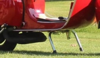

querida-presencia Inviato Ottobre 6, 2020 Inviato Ottobre 6, 2020 (modificato) E' dove va agganciata l'altra estremità della molla, perchè allontanando il cavalletto dal punto di fissaggio originario l'aggancio attuale sarebbe impossibile da raggiungere. Guarda anche le foto nell'altra discussione, se le osservi con attenzione ti sarà chiaro l'intero assemblaggio. Non è visibile, sporgerà dal sottopedana di un paio di cm, non l'ho misurato ma non si vede. Questa è la mia, la foto è casuale, un ritaglio di una foto destinata ad altro scopo, comunque puoi avere una idea dell'effetto finale (compreso del volume della padella, nel mio caso Polini Original): Modificato Ottobre 6, 2020 da querida-presencia 0 Cita
Simone68 Inviato Ottobre 6, 2020 Autore Inviato Ottobre 6, 2020 Grazie per la foto, certo che è un bel padellone, con i cerchi da 8 pollici sarà ancora più vicina a terra, speriamo non troppo.... 2 pollici di differenza sono ca. 5 cm. per cui 2,5 sotto 2,5 sopra (a parità di telaio) ....boh vediamo Per i freni prenderò le ganasce new fren non credo cambi di molto la situazione ma non vedo molte alternative 0 Cita

Simone68 Inviato July 2, 2022 Autore Inviato July 2, 2022 Dopo varie vicissitudini ieri ho finalmente ordinato 177 Pinasco - carburatore 20/20 con il kit x o getto e marmitta Sip Road. Mi consigliate di aggiungere altro x fare un lavoro ben fatto... Tipo albero, cuscinetti vari, paraolio ecc ecc. Grazie 0 Cita
