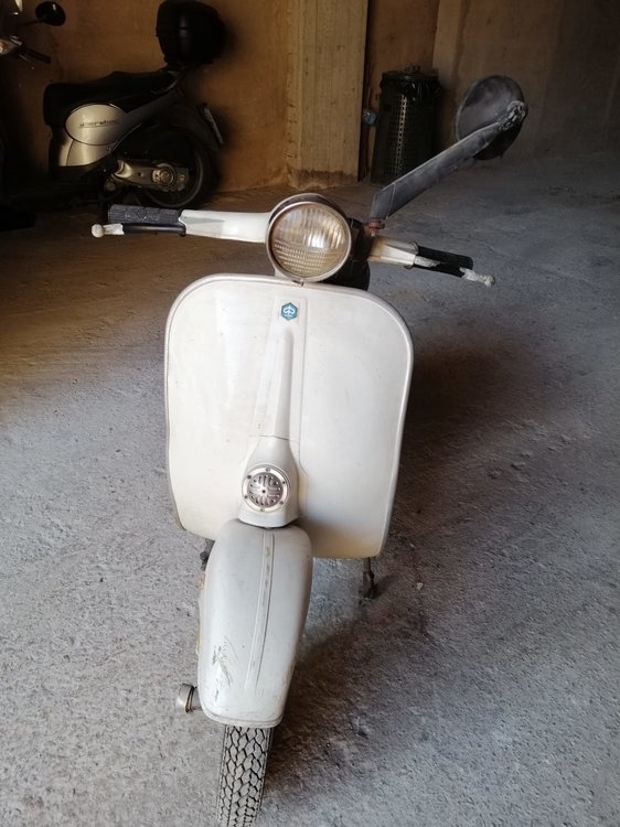

Antik Inviato Gennaio 27, 2020 Inviato Gennaio 27, 2020 (modificato) ?Buon giorno a tutti! Sono nuovo nel gruppo ed in generale sono nuovo di questo affascinante mondo. Mio zio mi ritorna la vespa che mio padre nel 68' gli aveva regalato! Mi arriverà con un trasporto ad Aprile ed inizierò da subito a restaurarla (farla restaurare...) nel frattempo muoio di curiosità.... Il libretto è stato rifatto nel 68', ma mio padre mi assicura che è più vecchia. Fatalità, sia dal libretto e sia dalle foto del telaio non riesco a capire se la prima cifra delle ultime cinque è un 3 o un 9 ( la seconda è certamente un 8 e così via...). La vespa ha un po' di "trucco" addosso, qualcosa è stato cambiato, è stata riverniciata e il mio occhio inesperto non riesce a capire di che anno potrebbe essere ovvero se i primi numeri del telaio potrebbero essere il 38 o 98? C'è qualche anno di differenza in mezzo... Grazie anticipatamente? Modificato Gennaio 27, 2020 da Antik Mancavano le foto 0 Cita
Gioweb Inviato Gennaio 29, 2020 Inviato Gennaio 29, 2020 ciao sei fortunato, è una vespa 50 sportellino piccolo 1963-64 copio e incollo: E' lei il primo cinquantino di casa Piaggio... Prodotta tra il 1963 e il 1964 in un numero molto esiguo di esemplari si distingue per il faro non ancora rettangolare, lo sportellino coprimotore di dimensioni piccole, il foro piccolo sul carter per l'alloggiamento del cilindro, e soprattutto la cuffia coprimotore in metallo(ormai quasi introvabile). Il motore sviluppava 1,45 cavalli, la velocità massima era 45 chilometri all'ora. Montava ruote da 2.75x9. Il cambio era a tre rapporti e il peso era di appena 66 chilogrammi. Le vespette del 1963 erano tutte rigorosamente di colore verde (Codice Max Meyer 1.298.6301). Nel 1964 i colori disponibili divennero 3, oltre al verde erano disponibili: Grigio ametista (1.298.8710)e Rosso (1.298.5847). I numeri di telaio sono i seguenti: 1963:V5A1T da 1001 a 6960 1964:V5A1T da 6961 a 61346. Venne accolta favorevolmente tanto che la Piaggio introdusse sul mercato il modello 50N "nuova" per migliorare il cinquantino e soddisfare i crescenti acquirenti. 0 Cita

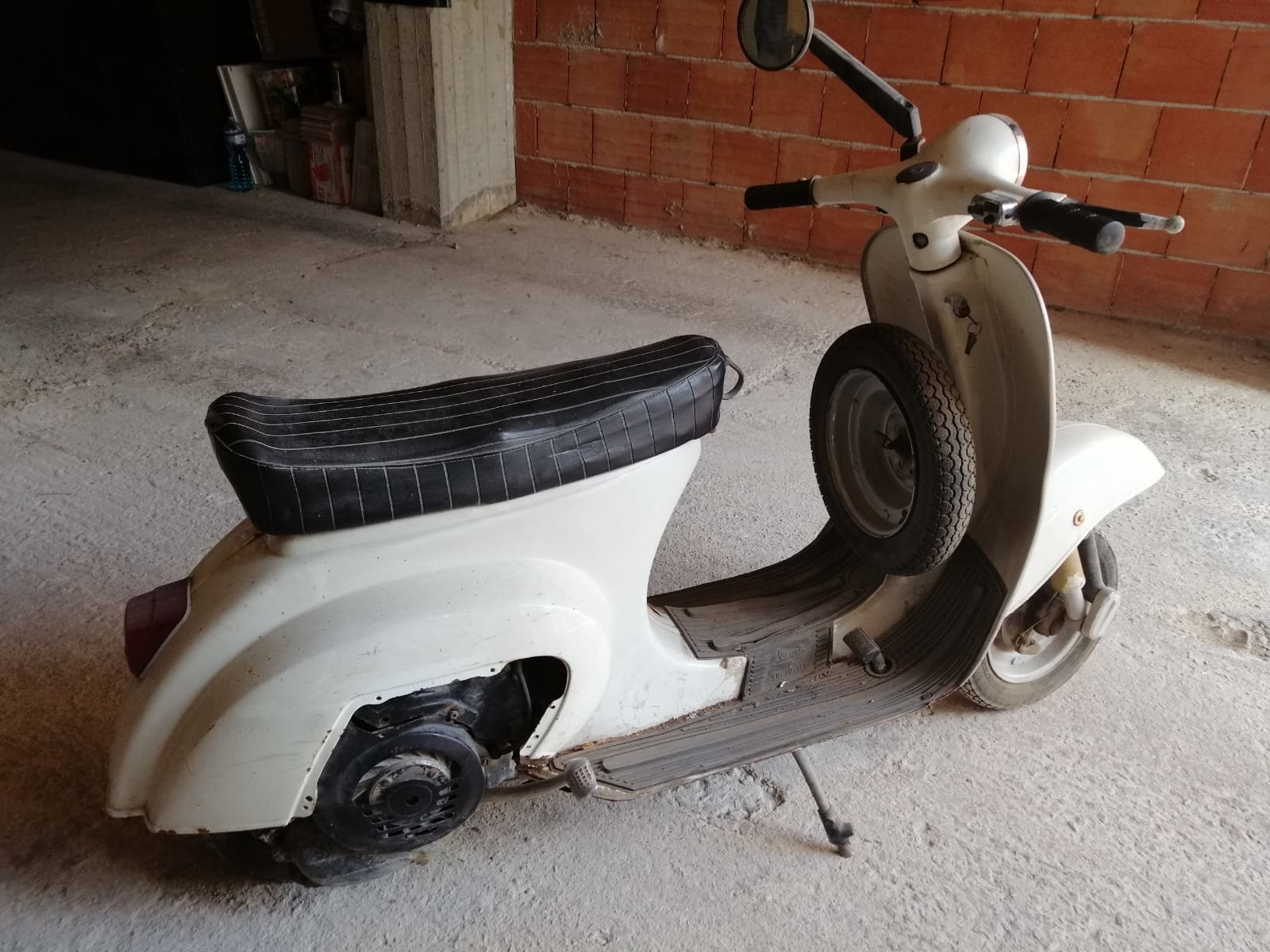

Gioweb Inviato Gennaio 29, 2020 Inviato Gennaio 29, 2020 (modificato) Così a vista sella e marchio davanti non sono originali ci va lo stemma piaggio rettangolare. Vai qui https://www.vesparesources.com/database-telai/ DATABASE TELAI RISULTATI RICERCA Al telaio: V5A1T numero 61346 corrisponde Modello: Vespa 50 Anno: 1964 Motore tipo: V5A1M Esemplari prodotti nell'anno: 54385 Caratteristiche tecniche: motore: monocilindrico 2 tempi alesaggio: 38,4 mm corsa: 43 mm cilindrata : 49,77 cc rapporto di compressione: 1/7,2 alimentazione: miscela al 2% carburatore: Dell'Orto SHB 16/10 marce: 3 telaio:carrozzeria portante a guscio in lamiera di acciaio stampato capacita' serbatoio: 5,2 litri consumo: 1 l/65 km pneumatici: 2.75 x 9" peso: 74 kg velocita massima': 40 km/h Sportellino piccolo, scudetto Piaggio rettangolare, sellino singolo e cuffia motore in metallo fosfatato, il fanalino posteriore ha il corpo in metallo verniciato (dal telaio n. 49127 viene montato il fanalino completamente in plastica), strisce pedana in gomma. Cerchi, copriventola e mozzo anteriore verniciati nel colore della Vespa per il modello Verde mentre per i modelli di colore Grigio Ametista e Rosso in colore e' l'Alluminio Max Mayer 1.268.0983. Colori disponibili per questo modello Antiruggine - cod.MaxMayer: Grigio 8012M Colori - cod.MaxMayer: Rosso - 1.298.5847 Grigio ametista - 1.298.8710 Verde - 1.298.6301 Modificato Gennaio 29, 2020 da Gioweb 0 Cita
Antik Inviato Gennaio 29, 2020 Autore Inviato Gennaio 29, 2020 Grazie tante Gioweb. Quindi il numero del telaio appartiene al gruppo prodotto nel 64'. Di fatto il bordo scudo cromato, la cromatura sul bordo faro, la sella e il colore della vespa e dei cerchi sono stati modificati dopo. Appena mi arriva vi ri disturbo. Volevo dei consigli sul tipo di restauro da fare e se qualcuno abita nei pressi di Verona, anche un contatto, club o tecnici con cui mi posso confrontarmi. Grazie ancora anticipatamente per qualsiasi altro contributo possiate darmi e a presto! 0 Cita

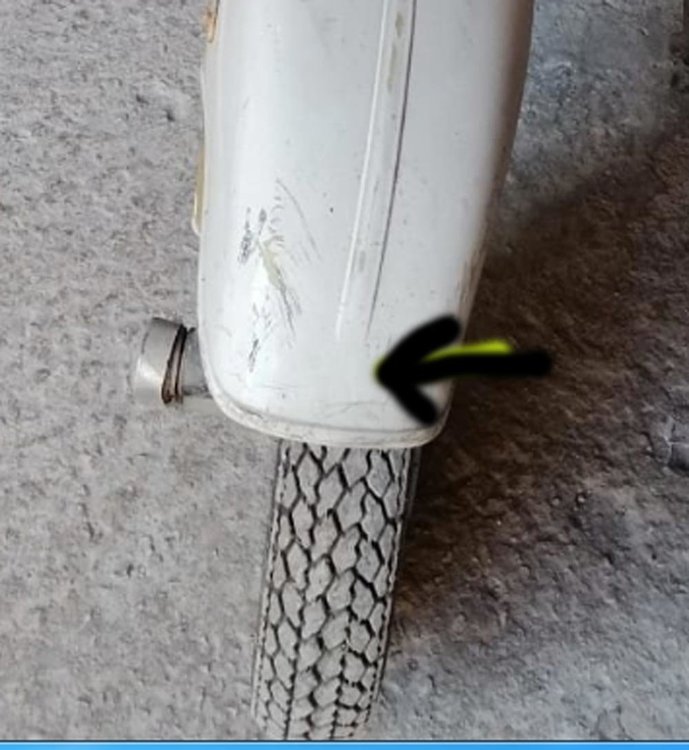

volumexit Inviato Gennaio 29, 2020 Inviato Gennaio 29, 2020 Il parafango davanti non sembra originale. Vol. 0 Cita
Antik Inviato Gennaio 29, 2020 Autore Inviato Gennaio 29, 2020 Buona osservazione Volumexit... Il parafango è infatti in plastica. 0 Cita
Gioweb Inviato Gennaio 29, 2020 Inviato Gennaio 29, 2020 (modificato) infatti il parafango è un po strano, manca il bordino centrale sulla punta che sarà stato maldestramente stuccato per nascondere un vecchio tamponamento. EDIT: in plastica? Mai visto, sei sicuro? Per il numero del telaio bisogna assolutamente scoprirlo, vedo che ci è sto verniciato su e quindi il solco della punzonatura si è riempito di vernice, forse per questo non si leggono i numeri. Andrebbe sverniciata la zona, non meccanicamente ma con un gel che tira via gli strati di vernice e fondo. Poi con una luce a raso cerchi di leggerli. Quando saranno a lamiera nuda sui numeri ci andrà solo lo stucco grigio 8012M Modificato Gennaio 29, 2020 da Gioweb 0 Cita

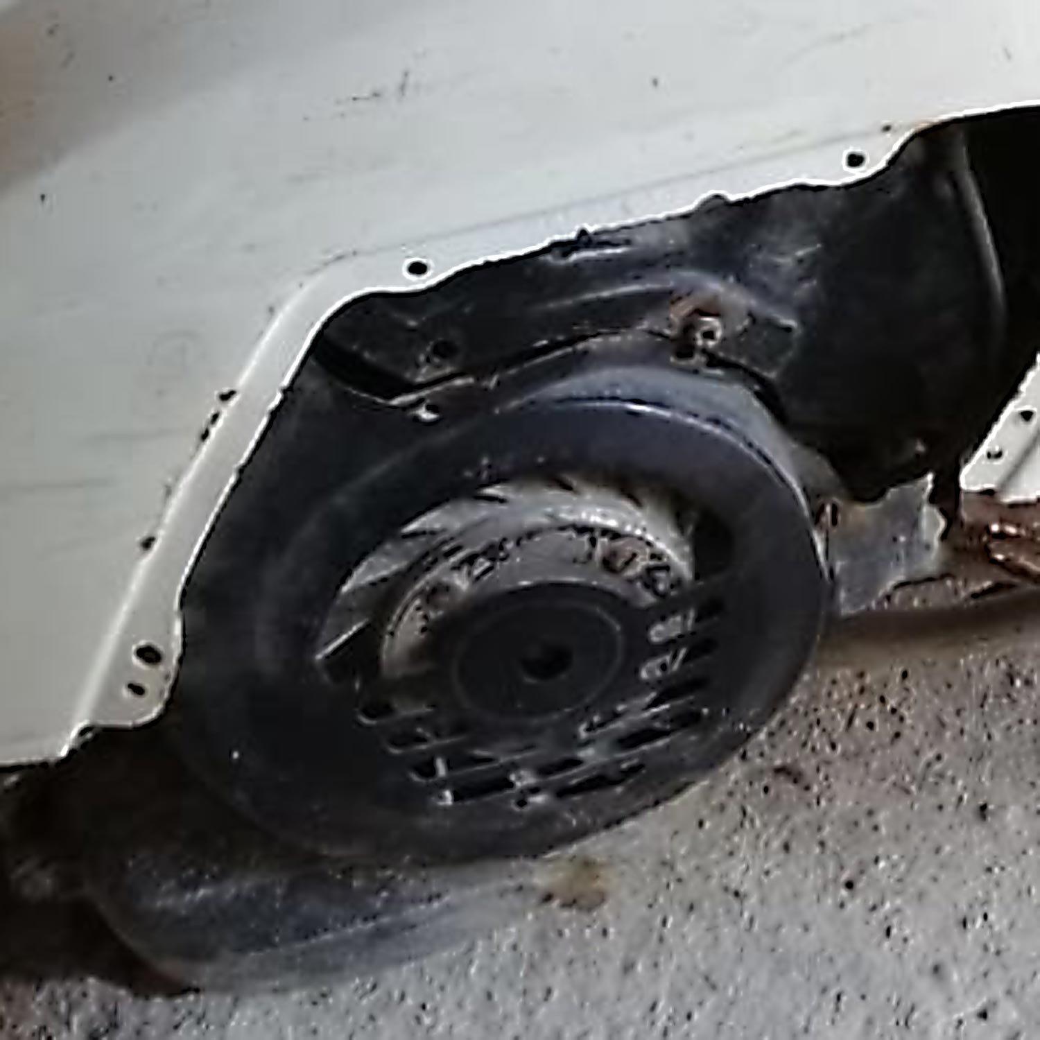

exstreme Inviato Gennaio 29, 2020 Inviato Gennaio 29, 2020 prima cosa da verificare che il blocco sia il suo V5A1M (carter stretti), lo dico perché il coprivolano sembrerebbe di misura standard , infatti sembra decentrato rispetto al volano (che è corretto) La cuffia sembra in plastica: ci va in ferro, molto costosa 0 Cita

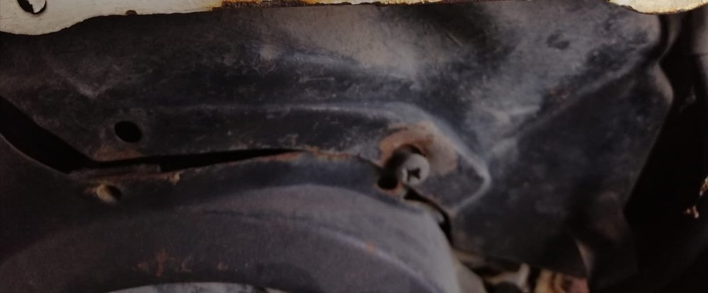

Gioweb Inviato Gennaio 29, 2020 Inviato Gennaio 29, 2020 (modificato) la cuffia potrebbe anche essere stata verniciata di nero assieme al coprivolano e al carter. Vedo un po di ruggine attorno alla vite sul cilindro con un po di fortuna la cuffia e in metallo. Modificato Gennaio 29, 2020 da Gioweb cuffia non coprivolano 0 Cita
Antik Inviato Gennaio 29, 2020 Autore Inviato Gennaio 29, 2020 Buon giorno Extreme, ho altre due foto da farti vedere ( purtroppo solo foto per ora). Sulla cuffia vedo ruggine.... 0 Cita

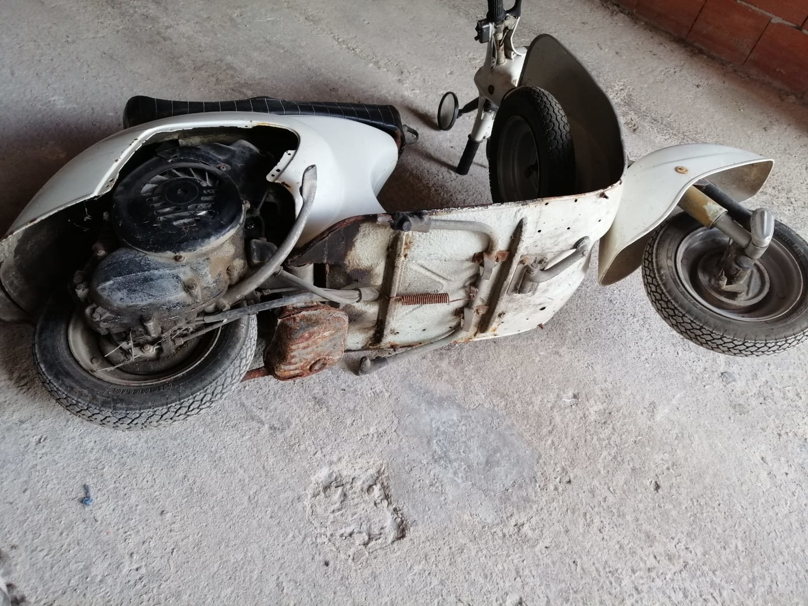

exstreme Inviato Gennaio 29, 2020 Inviato Gennaio 29, 2020 8 minuti fa, Antik dice: Buon giorno Extreme, ho altre due foto da farti vedere ( purtroppo solo foto per ora). Sulla cuffia vedo ruggine.... ok motore è carter stretti, cuffia e coprivolano corretti: hanno riverniciato cuffia coprivolano di nero e questo traeva in inganno. Tuo zio ha dato l'antirombo sotto pedana, occorre una buona sabbiatura per rimuoverla efficacemente. 0 Cita
volumexit Inviato Gennaio 29, 2020 Inviato Gennaio 29, 2020 35 minuti fa, Antik dice: Il parafango è infatti in plastica. Immaginavo. una volta li facevano anche in plastica, ovviamente non originali!! Ricordo in mio amico ne aveva uno sulla vespa, in plastic e fatto in due parti. Si poteva montare e smontare senza smontare la forcella. Vol. 0 Cita
Antik Inviato Gennaio 29, 2020 Autore Inviato Gennaio 29, 2020 Forse l'antirombo ha contribuito dopo tutto questi anni a poter sabbiare la pedana! ? Ho visto su YouTube dei restauri del motore radicali. Con smontaggio completo, verniciatura dei carter e sostituzione di tutti i cuscinetti, guarnizioni e componenti usurati. Lo consigliate? 0 Cita
exstreme Inviato Gennaio 29, 2020 Inviato Gennaio 29, 2020 5 minuti fa, Antik dice: verniciatura dei carter revisione completa del motore è prassi standard in un restauro, ma se vernici i carter qui sarai bannato a vita 0 Cita
