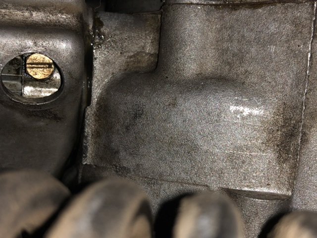

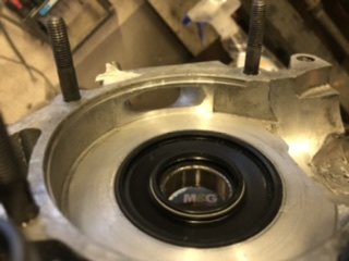

ermy91 Inviato Marzo 20, 2020 Autore Inviato Marzo 20, 2020 raga oggi ho aperto il motore e allungato la valbola 3 +3 mm.allego foto.cmq le fasi sono cambiate da 85anticipo e 58 ritardo a 115 anticipo e 66 ritardo 0 Cita

ermy91 Inviato Marzo 20, 2020 Autore Inviato Marzo 20, 2020 ho fatto un buon lavoro?è la prima volta che faccio una cosa del genere 0 Cita
IRCANODR177 Inviato Marzo 20, 2020 Inviato Marzo 20, 2020 sembra proprio di SI. COMPLIMENTI, potresti renderla un po' squadrata alle estremità con una piccola lima, senza però allungarla ulteriormente. attenuerà eventuali rifiuti dal carburatore. 0 Cita
ermy91 Inviato Marzo 20, 2020 Autore Inviato Marzo 20, 2020 sul lato ammortizzatore mi è uscita come l originale ovale e col gradino e sull altro lato il gradino spigolato non mi è uscito benissimo è uscita piu liscia e ci stavo pensando a squadrarla ma peró poi andró a modificare la fase e non mi va(non so se mi sono spiegato bene).la posso lasciare cosi??per la tenuta potrei avere problemi? 0 Cita
IRCANODR177 Inviato Marzo 20, 2020 Inviato Marzo 20, 2020 lascia così. un passettino alla volta. 0 Cita

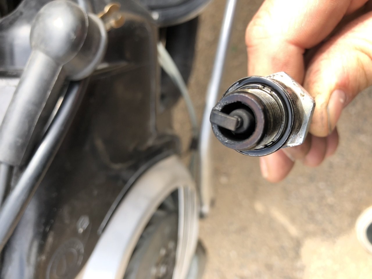

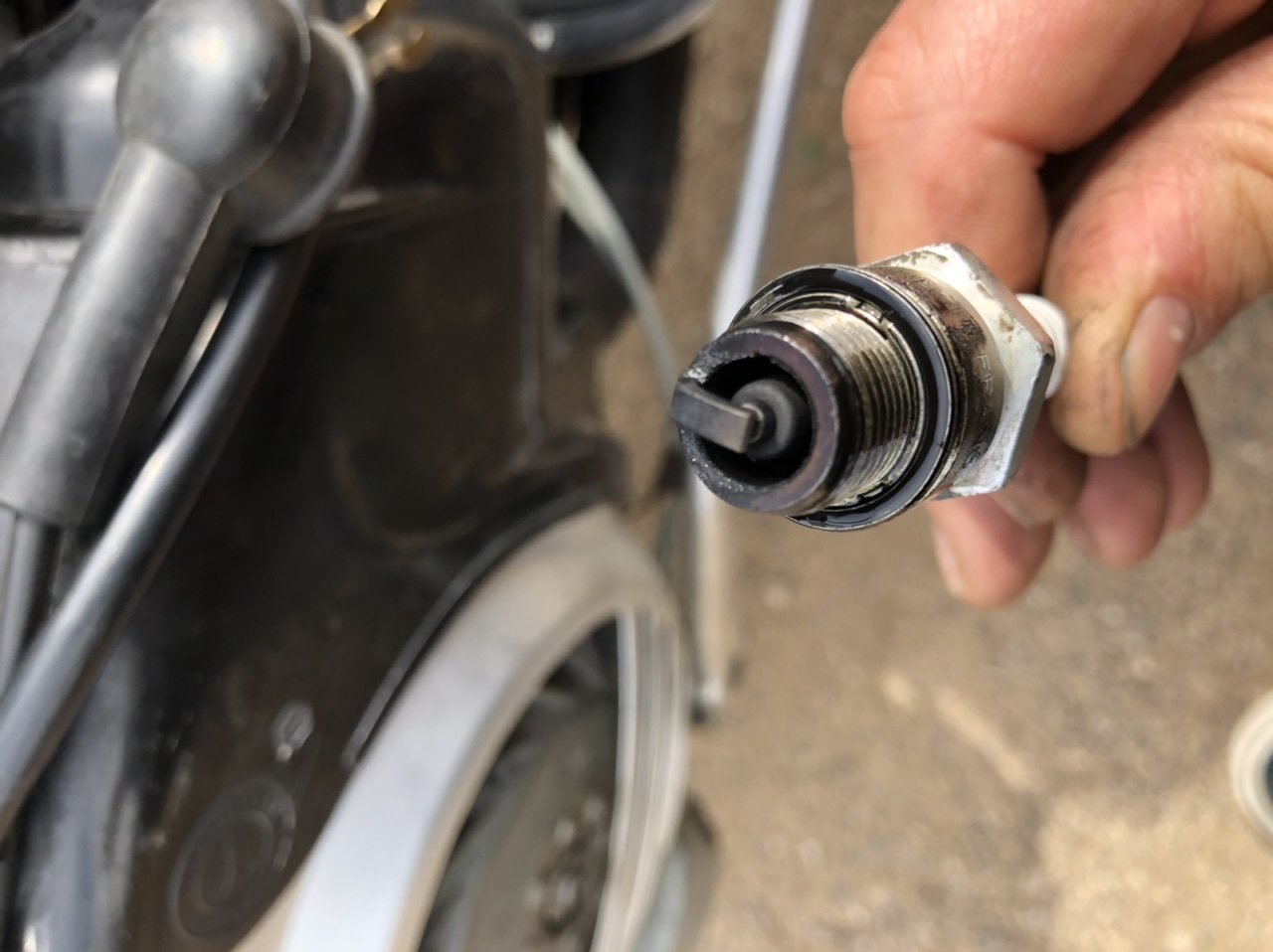

ermy91 Inviato Marzo 21, 2020 Autore Inviato Marzo 21, 2020 ciao allora ho rimontato tutto,prima di montare ho fatto la prova di tenuta della valvola versando olio sae 10-30 nella valvola e ho cronometrato 10 minuti e io livello mi sembra non sia sceso di niente quindi ho riassemblato tutto e montato sotto la vespa.metto in moto parte al primo colpo e reggo il minimo benissimo la provo e la sento grassa al max.cambio getto da 135 a 132 la provo e la sento grassa allora monto un 130.tirata la terza fino a 80 km spengo e faccio la foto alla candela,cavolo bianca,allora metto il 135 stesso procedimento ed esce nera.rimonta la 132 tiro la terza spengo e smonto la candela ora vi posto la foto di questa prova col 132.come vi sembra??a me mi sembra piu scura di come dovrebbe essere.poi ho notato che in salita la vespa di prima e seconda la sento come se si ingolfa,questo puo dipendere dalla registrazione della vite dietro al carburatore? 0 Cita
IRCANODR177 Inviato Marzo 21, 2020 Inviato Marzo 21, 2020 la 3a la devi tirare fino al fuori giri. devi usare una candela vecchia che abbia almeno 500 km. 0 Cita
