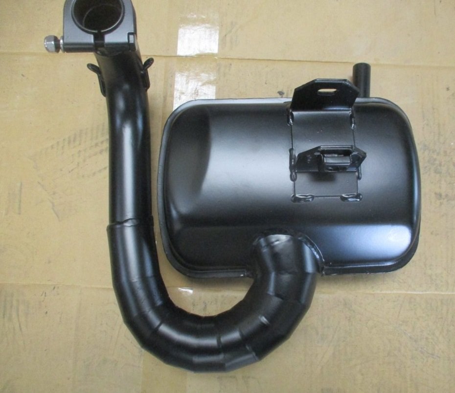

paletti Inviato Marzo 29, 2020 Inviato Marzo 29, 2020 Adesso, ermy91 dice: no almeno dalle foto non vedo espansioni a serpentone.che marmitte sono?comunque un mio amico tempo fa voleva vendermi una marmitta lvd,che a suo dire allunga molto rispetto alla polini ciao, se è questa è una cannonata.Sul mio px del 1982 che avevo aperto una discussione sul forum,con oltre 30000 km ma rimasto fermo dal 1990 al dicembre scorso,quindi non so in che condizioni è il motore ,con su me che sono un bue in posizione eretta prendo 6500' padella lv2.jfif 0 Cita
ermy91 Inviato Marzo 29, 2020 Autore Inviato Marzo 29, 2020 io non lo vista ancora la marmitta quindi non so se è come quella in foto ma sicuramente si non penso che ci siano piu modelli di lvd.questa marmitta predilige gli alti? 0 Cita
paletti Inviato Marzo 29, 2020 Inviato Marzo 29, 2020 1 minuto fa, ermy91 dice: io non lo vista ancora la marmitta quindi non so se è come quella in foto ma sicuramente si non penso che ci siano piu modelli di lvd.questa marmitta predilige gli alti? Ciao, allora la polini poriginal l'avevo sul 221 e ai bassi tira bene,ora dirti che questa predilige gli alti non lo so,perché il motore del mio 125 stock è quello che è,da quello che rilevo tutti i giorni ha una buona rapidità a prendere i giri dai 3500' in poi va via molto bene 0 Cita
