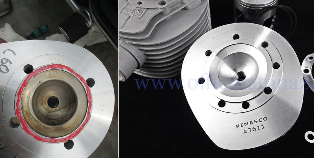

paletti Inviato Aprile 2, 2020 Inviato Aprile 2, 2020 18 ore fa, ermy91 dice: ecco una foto della testa.qualcosa ce ma nonnpenso che influisce di 15 punti sul getto massimo.ma poi cazzarola è un cilindro nuovo ma perchè sfiata ciao,a gennaio del 2016 ho montato il 225 a candela centrale e ho avuto anch'io quel problema.Risolsi montando la testata a 8 prigionieri senza nessuna guarnizione. Domanda,perché hai scelto il carburatore da 22 e scusa se te lo chiedo che modello è? Secondo me tu sin dall'inizio avresti dovuto mettere le mani a carne (gioielli di famiglia ndr) e contattare+39 049767472 Pinasco Questo ancora prima di spianare i carter a causa del pistone che non arrivava a filo tra cilindro e la testa. Se tu metti guarnizioni e posticci vari non ne esci più,l'unica cosa che devi fare e assicurarti che la testa sia perfettamente in piano,se non lo è ho lo fai tu mettendo un foglio da 500x500mm di tela abrasiva da 320 su un piano in marmo,gli poggi la testata e gli cerchi come il n° 8,oppure come ti ho detto inizialmente fai uno sforzo economico e prendi quella a 8 prigionieri.Serraggio max kgm 1,5 0 Cita

ermy91 Inviato Aprile 2, 2020 Autore Inviato Aprile 2, 2020 sinceramente di star a comprare un altra testata me ne frego preferisco risolvere con quella che ho in qualche modo,e penso che metterò della pasta visto che ho uno squish basso non vorrei rischiare di abbassarla ulteriormente 0 Cita
paletti Inviato Aprile 2, 2020 Inviato Aprile 2, 2020 15 minuti fa, ermy91 dice: sinceramente di star a comprare un altra testata me ne frego preferisco risolvere con quella che ho in qualche modo,e penso che metterò della pasta visto che ho uno squish basso non vorrei rischiare di abbassarla ulteriormente ok ma almeno fai una prova su un piano di appoggio per verificare se è in piano o no. In foto i fori allargati del carburatore 0 Cita

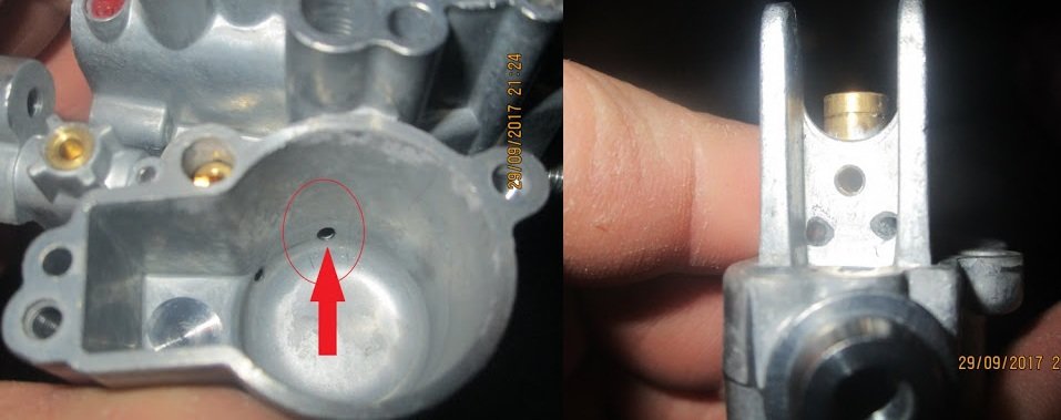

ermy91 Inviato Aprile 2, 2020 Autore Inviato Aprile 2, 2020 allora ho smontato il carburatore.la veschetta ha il foro gia da 2.5mm mentre il buco dove sta lo spillo conico è piu piccolo infatti la punta del trapano da 2mm ci va e non ci va sembra che potrebbe essere o uguale o appena appena piu piccolo il buco.che faccio allargo? 0 Cita
ermy91 Inviato Aprile 2, 2020 Autore Inviato Aprile 2, 2020 qui la punta da 2.5mm ci entra perfettamente qui la pubta da 2mm ci va e non ci va 0 Cita
paletti Inviato Aprile 2, 2020 Inviato Aprile 2, 2020 2 ore fa, ermy91 dice: qui la punta da 2.5mm ci entra perfettamente qui la pubta da 2mm ci va e non ci va ciao questa dava dava da bere al mio2 Si24/24 con cornetto +airbox con un minimo da 143 e freno aria da 160 0 Cita
ermy91 Inviato Aprile 2, 2020 Autore Inviato Aprile 2, 2020 quindi dove ce lo spillo lo hai portato a 2.3mm mentre a me è 2mm poi quei 3 fori nel 24 ci sono o li hai fatti tu?? 0 Cita
paletti Inviato Aprile 2, 2020 Inviato Aprile 2, 2020 1 minuto fa, ermy91 dice: quindi dove ce lo spillo lo hai portato a 2.3mm mentre a me è 2mm poi quei 3 fori nel 24 ci sono o li hai fatti tu?? ciao,questo è un carburatore pinasco ed esce così,prima di forare,verifica il diametro dal foro di sopra 0 Cita

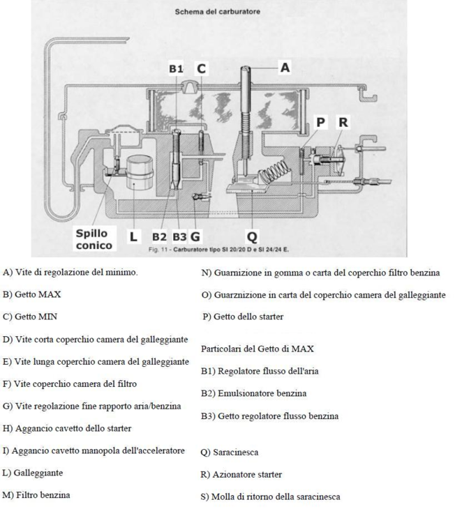

IRCANODR177 Inviato Aprile 2, 2020 Inviato Aprile 2, 2020 16 ore fa, Echospro dice: Chiedo scusa per l'Off Topic Ti posto uno schema del SI Come puoi vedere la vite di fino regola la miscela aria/benzina che entra nel venturi Attraverso il getto del minimo passa la benzina "frenata" dal freno aria, ma la portata la fa il getto. Ho fatto mille esperimenti per capire come funziona il SI ed è grazie anche alle persone di questo forum che ho iniziato a capire questa meraviglia ingegneristica che è il SI (Sistema Inverso) anche se non ho ancora capito bene tutto! Per questo sono sempre disponibile al confronto, c'è sempre da imparare dalle esperienze di tutti. Ciao Gg sono d'accordo te che c'è sempre da imparare, per questo ti dico che mi hai acceso la luce. grazie mille 0 Cita

Echospro Inviato Aprile 2, 2020 Inviato Aprile 2, 2020 Attenzione a toccare il foro del pozzetto. Se è 2,5 mm è già esagerato!!!! Per provare sono arrivato a 2,5 ma era veramente troppo e imbrodava da fare schifo. Ho dovuto inventarmi questo. 13 ore fa, paletti dice: Domanda,perché hai scelto il carburatore da 22 e scusa se te lo chiedo che modello è? Il 22 è un'ottima via di mezzo a quanto pare, soprattutto per motori a valvola alti di giri. Peccato che se non si ha la certezza della tenuta del diffusore, altrimenti nella preparazione del SI 20 ci starebbe proprio bene una allargata a 22. 1 ora fa, ermy91 dice: e apparte la testata che perde appena appena sará pure questo il problema questo è il problema da sistemare quanto prima, altrimenti ci lasci il pistone. Usa una guarnizione, la pasta non tiene. Ciao Gg 0 Cita

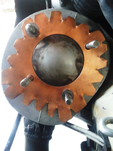

ermy91 Inviato Aprile 2, 2020 Autore Inviato Aprile 2, 2020 devo provare per forza a costruirmela la guarnizione visto che almeno online per pinasco non la trovo,comunque va bene una lastra di rame cotto spessore 0,1mm? 0 Cita
Echospro Inviato Aprile 2, 2020 Inviato Aprile 2, 2020 Un decimo non so se la trovi. Mi sembra che il minimo sia 3 o 6 decimi (che è una cosa leggerissima) Comunque si, va benissimo il rame. Io me ne sono fatte di varie misure e di varie forme, dopo essermi comperato le prime mi sono rammentato di avere un parente lattoniere. Questa ad esempio è una non fatta da me, ma come vedi, una volta fatto il foro del cilindro preciso il resto è abbastanza semplice da fare. Prima però prova a spianare la testa con dei fogli di carta abrasiva e un piano certo. Magari basta quello per sistemare il tutto. Ciao Gg 0 Cita

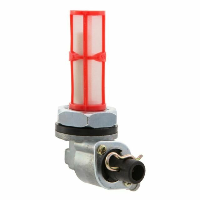

Echospro Inviato Aprile 2, 2020 Inviato Aprile 2, 2020 3 minuti fa, ermy91 dice: ma per caso hai visto il video che ho postato per quanto riguarda il flusso della miscela? Ma è il tuo rubinetto? Perchè non mi sembra sia così lento il flusso. L'alternativa è un rubinetto fast flow. Io ho un SIP ma dicono non vadano bene e che siano meglio i BGM 1 mm di spessore è tantissimo, non lo lavori più. Ho visto che ci sono spessori da 2 decimi a salire, ma secondo me 3 decimi è più che sufficiente. Tipo questa (Occhio alle misure!!!) CIao Gg 0 Cita
ermy91 Inviato Aprile 2, 2020 Autore Inviato Aprile 2, 2020 si il rubinetto è mio e ho voluto fare quella prova.cmq ho visto che la misura interna del tubo che ho io e 6mm e invece leggo sui forum che dovrebbe essere da 7mm.potrebbe essere questo il motivo del vuoto che in chiusura di gas in quarta marcia??prayicamente sto a tavoletta in quarta lascio di colpo l accelleratore riprendo e ho il vuoto 0 Cita
paletti Inviato Aprile 2, 2020 Inviato Aprile 2, 2020 Ciao Ermy 91,scusa se insisto ma mettere la pasta sigillante e/o la guarnizione è un palliativo e non risolvi il problema,ho avuto il tuo stesso problema ,sono andato a cercare nell'altro pc le vecchie foto a riguardo. La testata se è svirgolata (e la tua lo è)mnon ne esci. Quando si usa spesso la Vespa e se hai il polso pesante,inevitabilmente decidi di modificare il motore e inizialmente sembri convinto di qualche cosa di blando,MA,poi più il tempo passa e qualsiasi modifica fai non ti basta ma. Se la Vespa è il tuo mezzo di trasporto preferito e principale,quanto scritto nelle due righe qui sopra è il tuo destino. Detto questo torniamo a noi,per quanto riguarda il rubinetto: Una delle regole fondamentali è dare da bere alla Vespa,sopratutto se aumenti la cilindrata e il diametro del carburatore Io personalmente ho da tempo adottato questo,ha una portata molto generosa,ha il flusso stabile anche in riserva,ma ti consiglio di viaggiare sempre tra il pieno e metà serbatoio 0 Cita
ermy91 Inviato Aprile 2, 2020 Autore Inviato Aprile 2, 2020 ciao paletti no non metto la pasta ma provo a costruirmi una guarnizione di rame da 0,3mm sperando di risolvere,se non risolvo alle peggiori compro la testa 8 prigionieri.il rubinetto che hai tu è bgm?hai notato differenze? 0 Cita
