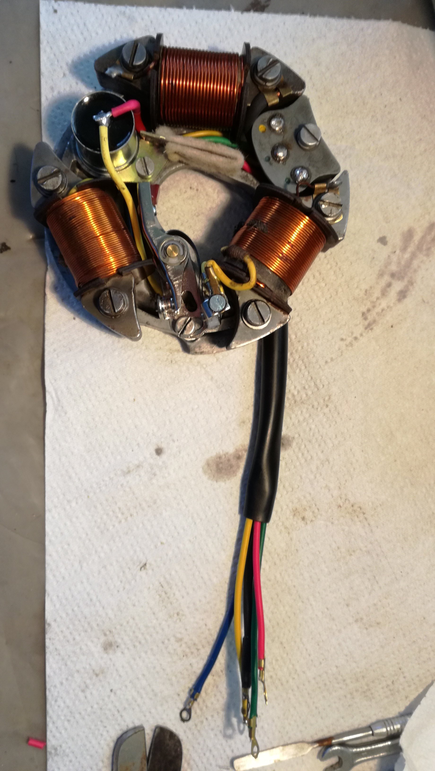

Gianluca102 Inviato July 17, 2020 Autore Inviato July 17, 2020 io non uso i cavi in silicone perche troppo sensibili ai vapori di olio e benzina , a parita' di sezione hanno un isolante troppo grosso e per ultimo sono piu difficili da stagnare e la bagna non sempre e' perfetta, uso cavi di uso civile nok07 antifiamma e resistenti al calore. revisione circa un centinaio di statori all anno e mai avuto problemi. il condensatore con quel valore e' andato ,deve darti 0.32 microfarad e se lo scaldi un po' vedrai che il valore aumentera' ancora ergo e' in perdita di isolamento. i condensatori cea ( elettronici9 sono di buona qualita' e' gia' unpo' di tempo che meli autocostruisco vuotando i vecchi condensatori. t5rossoGrazie per il tuoi aiuto, t5rosso! Potresti dirmi che componenti elettroniche usi per riempire i condensatori?Inviato dal mio HUAWEI VNS-L31 utilizzando Tapatalk 0 Cita
t5rosso Inviato July 17, 2020 Inviato July 17, 2020 condensatore in polipropilene 0.33 microfarad.t5rosso 0 Cita

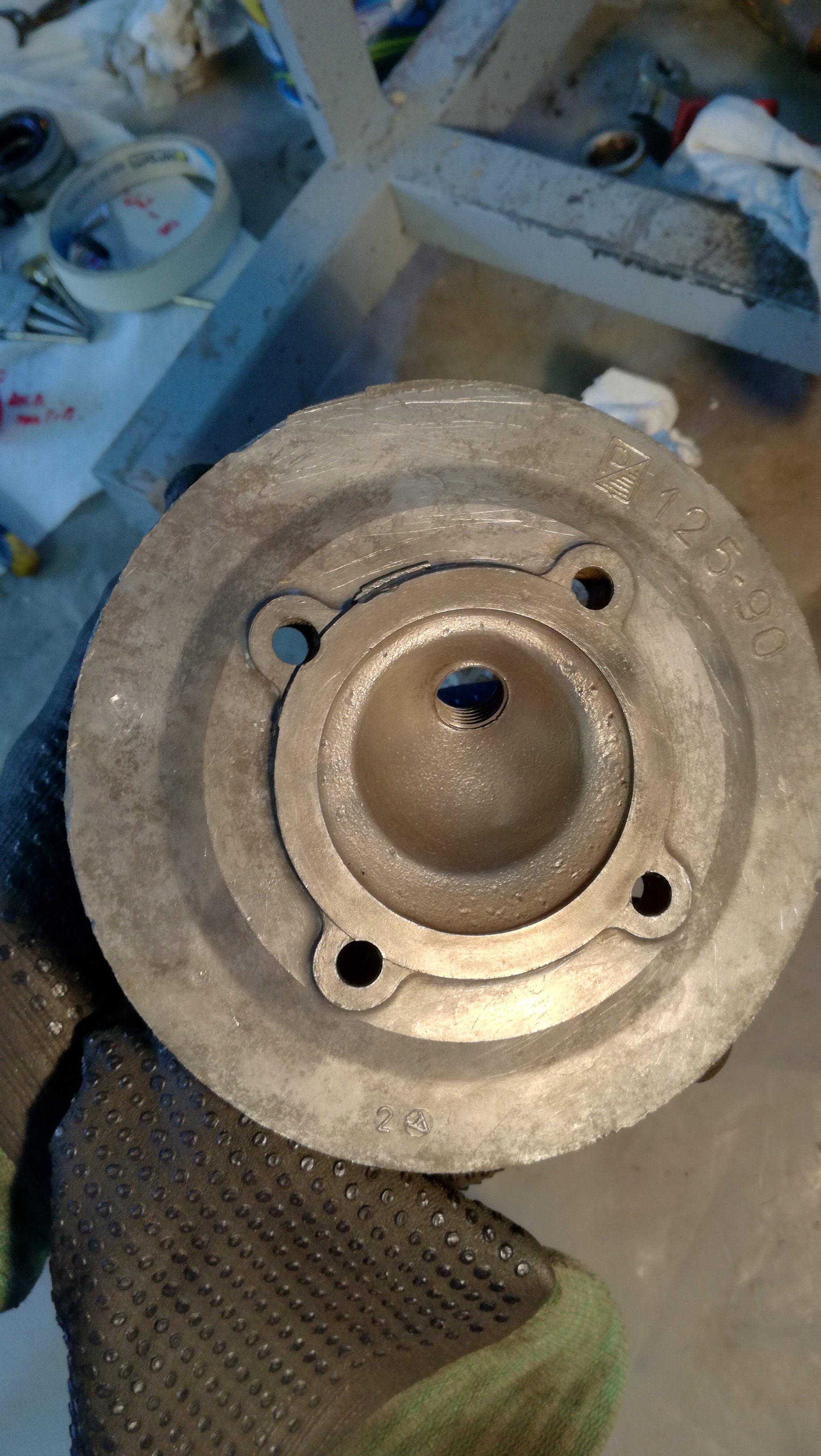

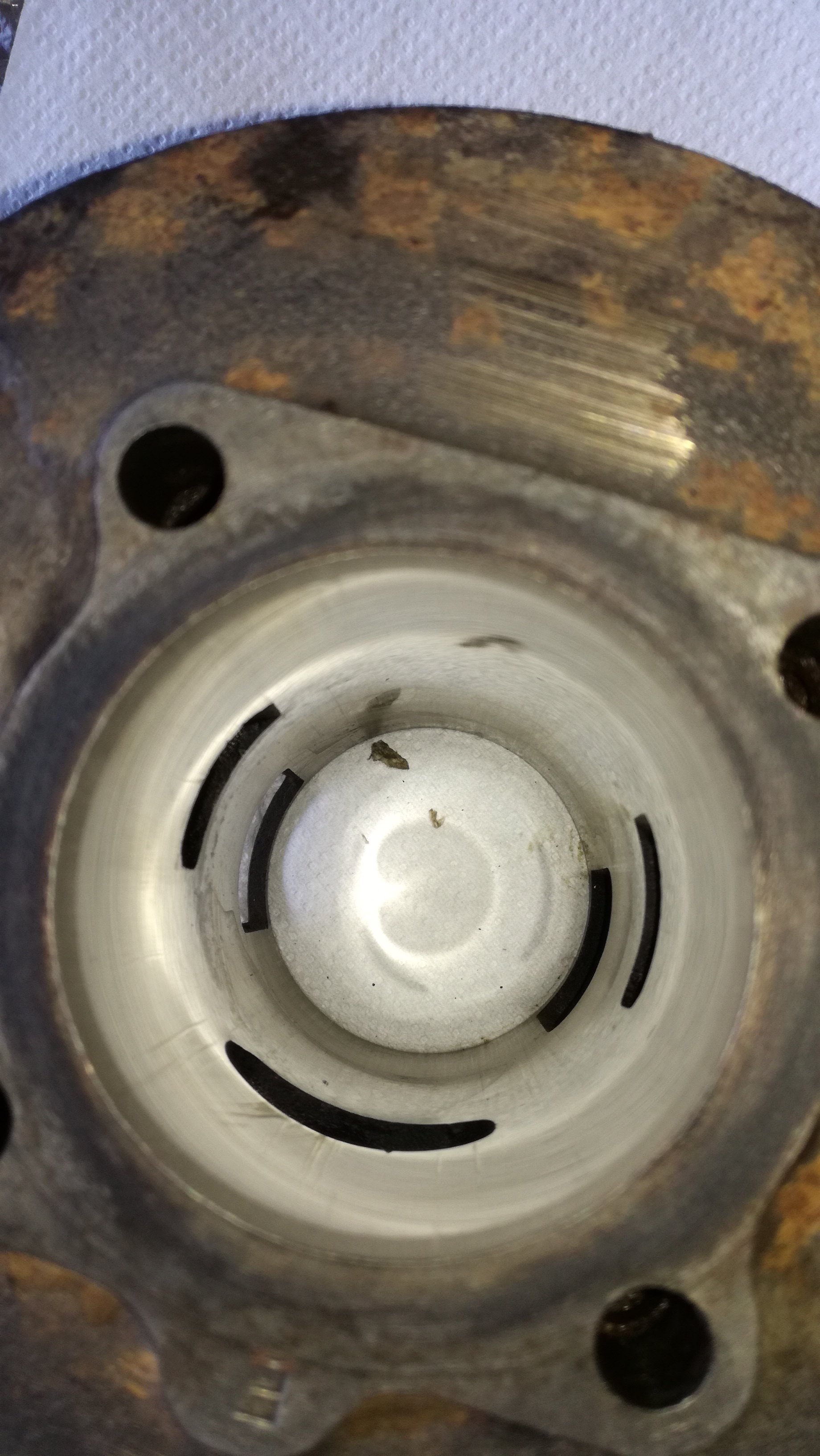

Gianluca102 Inviato Agosto 22, 2020 Autore Inviato Agosto 22, 2020 dopo un'estate agrodolce torno a bomba sul restauro. Mi dedico al gruppo termico e alla preparazione dei carter (pulizia a fondo) per poi lasciarli alla rettifica per capire cosa si può fare per la camera di manovella e la valvola. Ho da chiedervi un qualche conferma. Levando tutte le incrostazioni sul pistone è comparso un 2M. alla base del pistone ho trovato poi impresso con penna elettrica la cifra 55,25 (o 55,26, non capisco bene). devo concludere che si tratta di una seconda maggiorazione del gruppo termico? (da manuale di officina piaggio trovo che il pistone della seconda maggiorazione per primavera dovrebbe essere 55,25). Consigliereste di procedere con la terza, o aspetto che in rettifica mi consiglino? 0 Cita
t5rosso Inviato Agosto 22, 2020 Inviato Agosto 22, 2020 fallo misurare in rettifica, senza esporti con l idea di rettificare, se non ovalizzato e in tolleranza ,se il pistone e' buono, andrei di lucidatura e fasce elastiche, meno allarghi piu' te ne resta per rettifiche successive. se il pistone non dovesse essere buono e il cilindro fosse ok andrei di lucidatura e pistone nuovo.t5rosso 0 Cita
Gianluca102 Inviato Agosto 23, 2020 Autore Inviato Agosto 23, 2020 18 ore fa, t5rosso dice: fallo misurare in rettifica, senza esporti con l idea di rettificare, se non ovalizzato e in tolleranza ,se il pistone e' buono, andrei di lucidatura e fasce elastiche, meno allarghi piu' te ne resta per rettifiche successive. se il pistone non dovesse essere buono e il cilindro fosse ok andrei di lucidatura e pistone nuovo.t5rosso chiarissimo! Esatto lascerò la parola a loro. Spero non ci saranno intoppi per quanto riguarda tutte le altre lavorazioni. Mi sto rivolgendo ad un centro rettifica blasonato, qui a Milano, lavorano su mezzi d'epoca e sembra possano fare tutte le lavorazioni di cui ho bisogno.Chissà a che prezzo....vi saprò dire. Oggi, con i componenti arrivati con l'ultimo ordine, ho terminato la revisione dello statore. Grazie a tutti per i consigli in merito a cablaggi e componentistica varia. Quindi ricapitolando: condensatore CEAB, puntine EFFE (lo so che molti storceranno il naso, ma ho potuto trovare solo quelle...) e cavi (non silicone, ma con buona resistenza alle temperature) ottenuti dal contatto che mi hai suggerito tu Vol.! grazie mille! sono stati gentilissimi e fornirmi un campionario di diversi colori che mi servivano, for free! piccola divagazione: il mese scorso, con un mio amico (Vespa Primavera '78), ci siamo imbarcati nella scalata al Mottarone (una cima tra i laghi Maggiore e D'Orta, 1500 metri SLM). La scalata si è interrotta tra i tornanti della salita alla vetta a causa del distaccamento del cavo rosso dal condensatore della sua Vespa. Purtroppo non potevamo intervenire li nell'immediato e quindi abbiamo dovuto rinunciare al conquistare la tanto agognata cima. Nei giorni successivi mi son offerto di dare un occhio allo statore della Primavera del mio amico e, trovandolo alquanto disastrato, ho deciso de revisionarlo a fondo: ricablato e cambiato condensatore con quello CEAB. Questo per dirvi che ho in qualche modo testato, con esito positivo, il condensatore CEAB anche su motori primavera, oltre che sul motore large frame della GL. Sui 20 km fatti con la Primavera del mio amico, non ha perso un colpo. Il motore sembra esser anche più regolare e l'accensione è precisa e avviene sempre alla prima spedivellata. Altra recensione positiva da aggiungere a quelle già presenti che riguardano questi condensatori. Certo bisognerà testarlo sul lungo termine.... Gianluca 0 Cita
t5rosso Inviato Agosto 23, 2020 Inviato Agosto 23, 2020 di quel tipo di condensatori , da me realizzati , ne ho diversi in circolazione se ceab ha usato componenti di qualita' di sicuro non ci saranno problemi.t5rosso 0 Cita

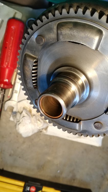

Gianluca102 Inviato Agosto 26, 2020 Autore Inviato Agosto 26, 2020 di quel tipo di condensatori , da me realizzati , ne ho diversi in circolazione se ceab ha usato componenti di qualita' di sicuro non ci saranno problemi.t5rossoTime Will tell!Ragazzi devo chiedervi un parere: oggi discuterò in rettifica il da farsi sui carter...val la pena menzioni anche l'imboccolamento della sede del selettore marce? Voglio dire: è un lavoro che consigliereste di fare di default, a prescindere dai chilometri del motore, o è qualcosa che forse per il momento è meglio rimandare....? Considerate che il motore ha 15000km scarsi....non sono molto esperto, ma confermate che nel caso, la sede in cui inserire la boccola sarebbe quella dove esce il perno su cui si infila la puleggia delle marce giusto? E non quella cieca, in asse con il bullone di ritegno del selettore....Grazie mille dell'aiuto. GianlucaInviato dal mio HUAWEI VNS-L31 utilizzando Tapatalk 0 Cita
luigi139 Inviato Agosto 26, 2020 Inviato Agosto 26, 2020 si è quella passante, si imboccola se consumata, il perno viene tirato dai cavi delle marce e appogia nella zona anteriore, verso i due registri e a lungo andare consuma ovalizzando i carter, se il consumo è eccessivo, oltre al gioco(di poca importanza secondo me) può creare perdite di olio in quanto l'OR lavora male, ho visto che alcuni fanno fare una seconda sede or sul perno del selettore montando 2 OR, visto anche chi nella zona sotto crea una sede per inserire un paraolio, ma se è presente troppo gioco causa usura a poco servono. imboccolare con una bronzina secondo me migliora se il lavoro viene fatto bene lo farei anche senza problemi di gioco , sarebbe stato giusto metterle da mamma piaggio, ma bisogna tenere i costi di produzione bassi, e non creare un oggetto eterno, questa filosofia è valida da sempre. piccola nota, regolare bene i cavi marce è difficile, devono avere un minimo gioco per non tenere in tiro il selettore contro il carter creando attrito e usura, i cavi devono scorrere bene nelle guaine senza essere frenati da sporcizia o guaine danneggiate, devono restere piu rettilinei possibile, e aver un minimo gioco, devono lavorare in tiro solo quando si innesta una marcia, poi restare liberi, non in tensione, è la molla e le 2 sfere a tener la crociera in posizione non i cavi, va prestata attenzione e calma nel regoare i cavi marce, e ripetere il tutto dopo poco, quando si assesta il tutto, i tagiandi iniziali a veicolo nuovo servono non solo a cambiare olio, vanno verificati i bloccaggi dei vari bulloni, il gioco forcella, la regolazione dei cavi etc etc. vedo che lavori con calma e precisione, bravo continua così 0 Cita
Gianluca102 Inviato Agosto 26, 2020 Autore Inviato Agosto 26, 2020 2 ore fa, luigi139 dice: si è quella passante, si imboccola se consumata, il perno viene tirato dai cavi delle marce e appogia nella zona anteriore, verso i due registri e a lungo andare consuma ovalizzando i carter, se il consumo è eccessivo, oltre al gioco(di poca importanza secondo me) può creare perdite di olio in quanto l'OR lavora male, ho visto che alcuni fanno fare una seconda sede or sul perno del selettore montando 2 OR, visto anche chi nella zona sotto crea una sede per inserire un paraolio, ma se è presente troppo gioco causa usura a poco servono. imboccolare con una bronzina secondo me migliora se il lavoro viene fatto bene lo farei anche senza problemi di gioco , sarebbe stato giusto metterle da mamma piaggio, ma bisogna tenere i costi di produzione bassi, e non creare un oggetto eterno, questa filosofia è valida da sempre. piccola nota, regolare bene i cavi marce è difficile, devono avere un minimo gioco per non tenere in tiro il selettore contro il carter creando attrito e usura, i cavi devono scorrere bene nelle guaine senza essere frenati da sporcizia o guaine danneggiate, devono restere piu rettilinei possibile, e aver un minimo gioco, devono lavorare in tiro solo quando si innesta una marcia, poi restare liberi, non in tensione, è la molla e le 2 sfere a tener la crociera in posizione non i cavi, va prestata attenzione e calma nel regoare i cavi marce, e ripetere il tutto dopo poco, quando si assesta il tutto, i tagiandi iniziali a veicolo nuovo servono non solo a cambiare olio, vanno verificati i bloccaggi dei vari bulloni, il gioco forcella, la regolazione dei cavi etc etc. vedo che lavori con calma e precisione, bravo continua così grazie mille Luigi per la chiarezza e il dettaglio tecnico che mi tornerà utile quando si tratterà di registrare i cavi del cambio. Ne parlerò con gli esperti in rettifica. Il foro a me non sembra ovalizzato, dopotutto è un motore che ha macinato pochi chilometri....magari un comparatore saprà dare la conferma. Non mi dispiacerebbe averlo imboccolato... 0 Cita

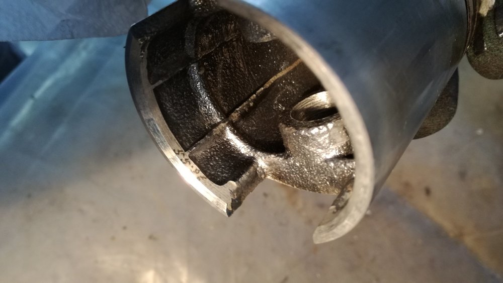

Gianluca102 Inviato Agosto 27, 2020 Autore Inviato Agosto 27, 2020 Ecco qualche foto un po' più chiara, con carter puliti, delle condizioni di valvola e quant'altro. Nella quarta foto di intravede il forellino che interessa il carter lato volano....Inviato dal mio HUAWEI VNS-L31 utilizzando Tapatalk 0 Cita

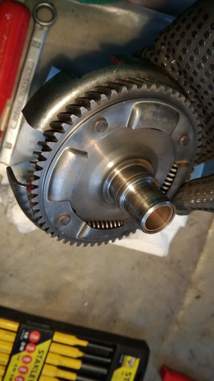

luigi139 Inviato Agosto 31, 2020 Inviato Agosto 31, 2020 la ruggine potresti toglierla facilmente mettendo i pezzi a bagno in acido muriatico(se non sbaglio) con le ovvie precauzioni, le 6 molle le monta anche la frizione x vespa 50hp, e con piattello spingidisco su cuscinetto, non l'ho mai montata, ma da quel che ho capito potrebbe grattare sui parastrappi, che l'hp non ha, va montata con il carterino hp che non spinge il nottolino con una camma ma con la cremagliera, e il relativo nottolino a cuscinetto, rende la frizione piu morbida. il problema della frizione monomolla è proprio la molla, che quasi sempre è storta, quando si comprime, tirando la frizione il primo disco non scende dritto ma inclinato, e i dischi perdono pressione prima da una parte e poi dall'altra,con la possibilita che non ti stacchi bene, con le 6 molle questo non avviene, ma se prendi quelle per motori modificati poi ti ritrovi una frizione dura da azionare 0 Cita
t5rosso Inviato Agosto 31, 2020 Inviato Agosto 31, 2020 la frizione a sei molle del pk non entra neicarte antecedenti,i pk sono lamati diversamente, tieni la campana con parastrappi il resto sostituiscilo vistomle condizioni e il prezzo modesto, se revisioni il parastrappi( consigliato) attento assieme ai ribattini ci sono delle boccoline che non forniscono nel kit recupera le sue se non letrovi nuove servono come distanziale per non schiacciare le lamierine raccogli molle.t5rosso 0 Cita
Gianluca102 Inviato Settembre 15, 2020 Autore Inviato Settembre 15, 2020 riniziamo a raccogliere i pezzi disseminati per la Lombardia.... Oggi ho recuperato il GT: è stata necessaria solo una lucidatura, non è stato opportuno rettificare. Ottimo. Volevo comunque cambiare il pistone, visto che non si tratta nemmeno di un originale Piaggio. Andato da un ricambiasta specializzato qui nella mia zona, mi si dice che del tipo primavera a due travasi non se ne trovano che quello che può propormi è il pistone di una et3 a tre travasi. a me non sembra possibile...su internet qualcosa trovo? voi che ne pensate? e cosa suggerireste di fare? dare retta al ricambista e montare comunque il pistone di una Primavera ET3? Quali potrebbero essere i rischi? se ci sono.... 0 Cita
volumexit Inviato Settembre 15, 2020 Inviato Settembre 15, 2020 2 ore fa, Gianluca102 dice: riniziamo a raccogliere i pezzi disseminati per la Lombardia.... Oggi ho recuperato il GT: è stata necessaria solo una lucidatura, non è stato opportuno rettificare. Ottimo. Volevo comunque cambiare il pistone, visto che non si tratta nemmeno di un originale Piaggio. Andato da un ricambiasta specializzato qui nella mia zona, mi si dice che del tipo primavera a due travasi non se ne trovano che quello che può propormi è il pistone di una et3 a tre travasi. a me non sembra possibile...su internet qualcosa trovo? voi che ne pensate? e cosa suggerireste di fare? dare retta al ricambista e montare comunque il pistone di una Primavera ET3? Quali potrebbero essere i rischi? se ci sono.... Puoi montare tranquillamente un pistone ET3. Dove sei andato? Vol. 0 Cita
Gianluca102 Inviato Settembre 15, 2020 Autore Inviato Settembre 15, 2020 1 minuto fa, volumexit dice: Puoi montare tranquillamente un pistone ET3. Dove sei andato? Vol. Grazie Luca! Sono andato qui nella mia zona "lavorativa" (Cernusco sul Naviglio), a Rodano, più precisamente. Si chiama Scafuto pistoni. Consigli diversamente? Non ho acquistato ancora nulla.... 0 Cita
volumexit Inviato Settembre 15, 2020 Inviato Settembre 15, 2020 8 minuti fa, Gianluca102 dice: Grazie Luca! Sono andato qui nella mia zona "lavorativa" (Cernusco sul Naviglio), a Rodano, più precisamente. Si chiama Scafuto pistoni. Consigli diversamente? Non ho acquistato ancora nulla.... Prova a sentire la Meteor piston di baranzate. Di che marca e' il pistone che ti ha proposto? Ciao. 0 Cita
Gianluca102 Inviato Settembre 15, 2020 Autore Inviato Settembre 15, 2020 5 minuti fa, volumexit dice: Prova a sentire la Meteor piston di baranzate. Di che marca e' il pistone che ti ha proposto? Ciao. In effetti quello montato su GL mi era stato procurato dal centro rettifica, ed era un METEOR, vintage line. Per quanto riguarda questo del primavera, non ne aveva disponibilità al momento in magazzino e mi avrebbe fatto sapere domani di quale marche avrebbe disposto. 0 Cita
