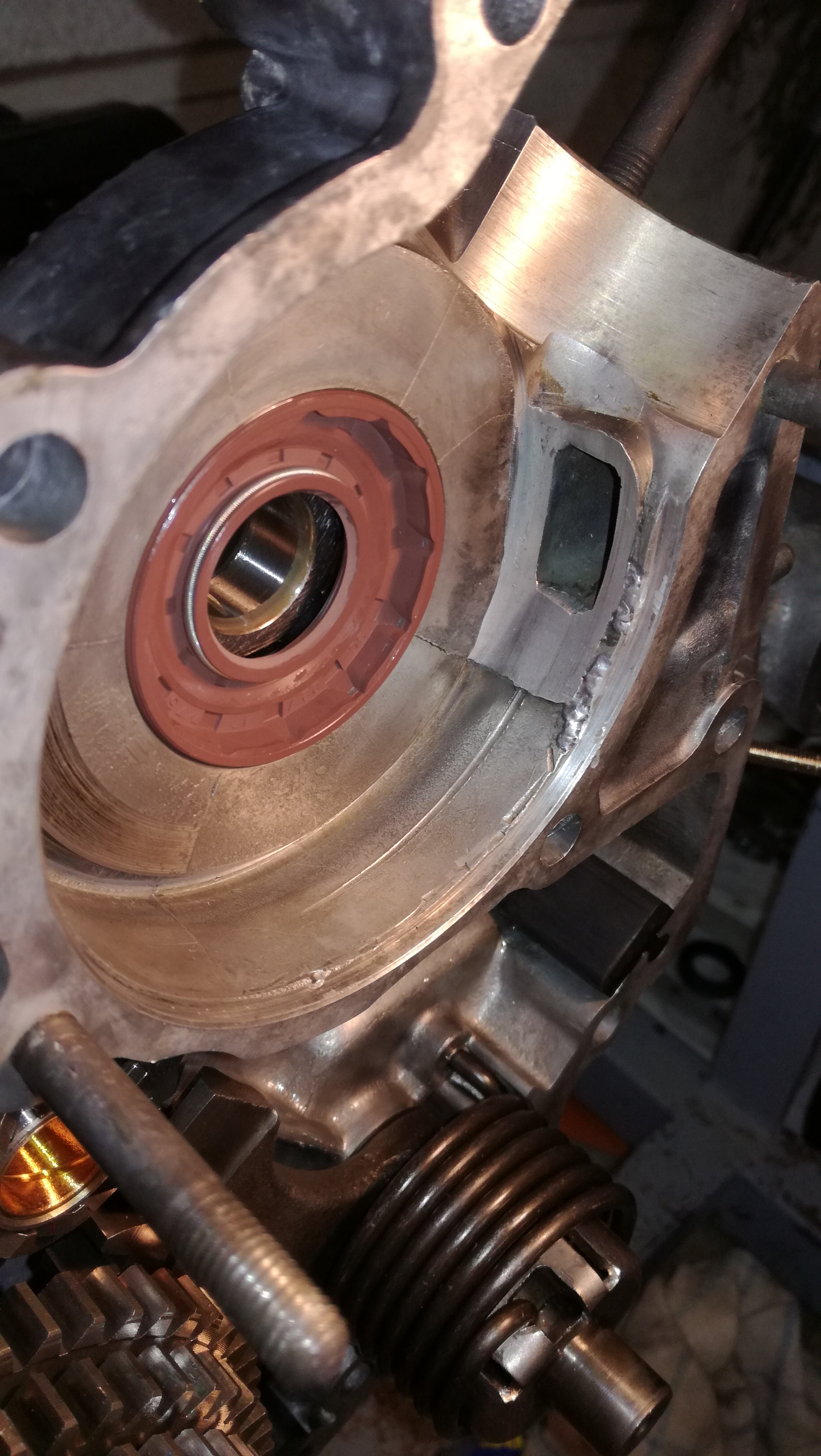

Gianluca102 Inviato Gennaio 31, 2021 Autore Inviato Gennaio 31, 2021 1 ora fa, t5rosso dice: ciao gianluca, i paraolio in viton sono marroni i blu sono in nbr, cif ferrigno fa il kit paraolio in viton specifico per smal sono corteco e il prezzo buono, il cuscinetto che stai montando di sicuro funziona , la mia non era una critica ma solo nel rispetto dell originalita', anche io ho fatto fatica a trovarli , ora li devo cercare di nuovo visto che di 10 me ne e' rimasto uno,ciao fulvio t5rosso Grazie mille del consiglio! Ho trovato un kit in Viton bgm su scooter center, ho ordinato quello! Si impara sempre a stare qui...è questa è una nozione preziosa! Peccato che sulla GL e VBB ho messo dei normali paraoli in gomma... Per quanto riguarda la questione cuscinetto del mozzo ruota, ho consapevolmente scelto il cuscinetto schermato a tenuta stagna, e non ho tolto la schermatura interna, per 4 motivi: 1- Tenuta migliore dell'olio motore e resistenza quindi al trafilaggio lato piatto ganasce (come avete fatto giustamente notare voi) 2- Resistenza a infiltrazione di polvere (stando vicino alla ruota e alle ganasce...di solito quei cuscinetti si trovano sempre impiastricciati...) 3- La schermatura interna l'ho mantenuta perchè i cuscinetti schermati a tenuta stagna, vengono già venduti con la loro lubrificazione interna, definita dal costruttore a vita (ne parlano anche sul sito che mi hai indicato tu luigi!): un grasso (al litio se non erro) ad alte prestazioni. Questa accortezza di fabbricazione dovrebbe permettere al cuscinetto di lavorare sempre alla migliore delle condizioni. Il togliere la schermatura lato carter, significherebbe vanificare l'effetto di questa lubrificazione "studiata apposta, di fabbrica" in favore di una, molto meno controllata...e forse meno efficace. 4- Resistenza all'infiltrazione, lato interno carter motore, della limatura di ferro che immancabilmente si viene a creare con le parti in movimento. Sicuramente avete presente quell'effetto "glitterato" dell'olio motore con alle spalle 4000 km....! Ultima chiosa sul cuscinetto a rulli, di banco: confesso che mi spiace aver perso in originalità scegliendo quello scomponibile con solo boccola sull'albero, ma sono sicuro di non avere lesinato sulla qualità ed affidabilità del componente. Gianluca 0 Cita
luigi139 Inviato Febbraio 1, 2021 Inviato Febbraio 1, 2021 (modificato) affidabilità cuscinetto banco è certa sono molti anni che si montano quelli. spero che non l'hai montato in classe C3 il cuscietto schermato, sai che quello stagno si scalda di piu? si cambia l'olio durante il rodaggio per tener puliti i carter non per passione, lo sporco non entra dalla zona tamburo ma dal carter interno, se cambi regolarmente l'olio non trovi il cuscinetto in questione sporco. la mia vespa del 79 non ha mai perso una goccia da quella parte, dall'asse selettore cambio si, hai messo la boccola in bronzo? ma non ti preoccupare, non sono critiche sul tuo operato, sono solo considerazioni, non sei il primo che monta il cuscinetto stagno e non sarai l'ultimo, e non ti darà nessun problema quella scelta, alcuni non sapendo la differenza tra i 2 tipi di schermature montano quella x polvere pensando di aumentare la sicurezza di perdite olio da quel lato.... almeno tu hai preso quello stagno, sempre per parlare, quella zona non è immersa nell'olio, che ha un livello piu basso, ma viene bagnata per squotimento, e facendo attenzione vedrete che la tenuta del paraolio originale la fa sul colletto del tamburo.... ma non è sicura in quanto l'olio una volta superato il cuscietto potrebbe incanalarsi nel millerighe e uscire, li non ha nessuna guarnizione, se tra piano del cuscinetto e il tamburo che vanno in battuta, non è ben pulito o sono presenti delle ammaccature potrebbe trovare una via di fuga... Modificato Febbraio 1, 2021 da luigi139 0 Cita
Gianluca102 Inviato Febbraio 6, 2021 Autore Inviato Febbraio 6, 2021 Il 1/2/2021 at 07:53, luigi139 dice: affidabilità cuscinetto banco è certa sono molti anni che si montano quelli. spero che non l'hai montato in classe C3 il cuscietto schermato, sai che quello stagno si scalda di piu? si cambia l'olio durante il rodaggio per tener puliti i carter non per passione, lo sporco non entra dalla zona tamburo ma dal carter interno, se cambi regolarmente l'olio non trovi il cuscinetto in questione sporco. la mia vespa del 79 non ha mai perso una goccia da quella parte, dall'asse selettore cambio si, hai messo la boccola in bronzo? ma non ti preoccupare, non sono critiche sul tuo operato, sono solo considerazioni, non sei il primo che monta il cuscinetto stagno e non sarai l'ultimo, e non ti darà nessun problema quella scelta, alcuni non sapendo la differenza tra i 2 tipi di schermature montano quella x polvere pensando di aumentare la sicurezza di perdite olio da quel lato.... almeno tu hai preso quello stagno, sempre per parlare, quella zona non è immersa nell'olio, che ha un livello piu basso, ma viene bagnata per squotimento, e facendo attenzione vedrete che la tenuta del paraolio originale la fa sul colletto del tamburo.... ma non è sicura in quanto l'olio una volta superato il cuscietto potrebbe incanalarsi nel millerighe e uscire, li non ha nessuna guarnizione, se tra piano del cuscinetto e il tamburo che vanno in battuta, non è ben pulito o sono presenti delle ammaccature potrebbe trovare una via di fuga... Ciao! ma no figurati, mica le considero critiche! sono ben lieto di ascoltare e, se riesco, applicare (così come ho fatto da quanto frequento questo Forum) tutti i vostri suggerimenti! Ti ringrazio ancora per i preziosi suggerimenti! Ad ogni modo, la sede del perno selettore cambio non l'ho fatta re-imboccolare per un motivo: la sede originale e il perno sono in ottime condizioni (il motore ha girato davvero poco). Smontando il coperchietto del selettore cambio, non ho trovato una goccia di olio. Mi son limitato quindi a usare un o-ring con sezione maggiorata: per sicurezza. Per proseguire, dopo che non ho dormito la notte per incubi relativi ai paraoli non adatti, ho deciso sotto vostro consiglio di installare paraoli in Viton (grazie t5rosso). Per curiosità sono andato a vedere le tabelle delle resistenze chimiche dei materiali e ho visto che le gomme NBR (copolimero nitrile-butadiene) sono comunque riportate avere una buona resistenza ad alcol etilico. Il problema subentra quando le temperature superano i 60 gradi. Cosa possibile in quella zona... Il Viton dovrebbe essere una garanzia fino ai 120 gradi. Ma queste sono sofisticherie da chimico...(quale sono io). Detto cio' oggi mi appresterò a chiudere il blocco. Seguiranno foto. Già che sono approfitto per farvi una domanda (un post senza una domanda a voi è un post sprecato!). Volendo apportare la modifica leva lunga al carterino della frizione, devo prendere qualche accortezza a livello del pacco frizione? Ovvero, posso lasciare inalterato numero di dischi e tipo di coperchietto (cioè il suo spessore) sul quale fa forza il nottolino? So che se faccio la modifica leva lunga quello che deve sicuramente cambiare è il supporto cavi che reca su di se anche il registro del cavo frizione, ma nei kit di conversione leva corta -> leva lunga, già viene incluso....ma credo nulla di più, giusto? 0 Cita

cera89 Inviato Maggio 19, 2021 Inviato Maggio 19, 2021 (modificato) Il paraolio del piatto ganasce fa tenuta sul tamburo e non sull'asse ruota, quindi, a meno che tu non abbia montato un cuscinetto schermato, se non monti il tamburo l'olio esce... EDIT: Pardon, sono andato a rivedere le foto che avevi caricato e non ricordavo che avevi montato il cuscinetto schermato...quindi, anche senza tamburo non dovrebbe perdere. Modificato Maggio 19, 2021 da cera89 0 Cita
Gianluca102 Inviato Maggio 19, 2021 Autore Inviato Maggio 19, 2021 57 minuti fa, cera89 dice: Il paraolio del piatto ganasce fa tenuta sul tamburo e non sull'asse ruota, quindi, a meno che tu non abbia montato un cuscinetto schermato, se non monti il tamburo l'olio esce... EDIT: Pardon, sono andato a rivedere le foto che avevi caricato e non ricordavo che avevi montato il cuscinetto schermato...quindi, anche senza tamburo non dovrebbe perdere. Grazie mille per la risposta, Cera89! E' vero ho il cuscinetto schermato e quindi quello dovrebbe prevenire la fuoriuscita di olio. IN condizioni originali, invece, avrei dovuto avere il tamburo inserito e bullone già serrato sull'asse ruota. 0 Cita
