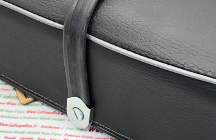

Pier2162 Inviato Dicembre 8, 2023 Inviato Dicembre 8, 2023 Ciao. Innanzitutto bellissima la Primavera. Per quanto ricordo di quegli anni, la sella Reina (o Rejna) veniva utilizzata sulle vespe prodotte in Spagna dalla Motovespa, non mi risulta che le Primavera prodotte da Piaggio in Italia le utilizzassero. Le prime serie come la tua non avevano nemmeno la scritta "Piaggio" serigrafata. In ogni caso, sarà dura trovare un documento comprovante che la sella in questione sia originale o comunque venduta in quegli anni dai concessionari, quindi fai prima a cambiarla, poi una volta iscritta puoi rimontare quello che credi. 0 Cita
Pier2162 Inviato Dicembre 8, 2023 Inviato Dicembre 8, 2023 Dimenticavo...attenzione anche alla cinghia passeggero, la tua monta quella con borchie arrotondate e viti testa a taglio. 0 Cita
Pier2162 Inviato Dicembre 8, 2023 Inviato Dicembre 8, 2023 Attendi anche altri interventi, magari da chi ne sa più di me, io sto andando a memoria di quello che ricordo. 0 Cita
