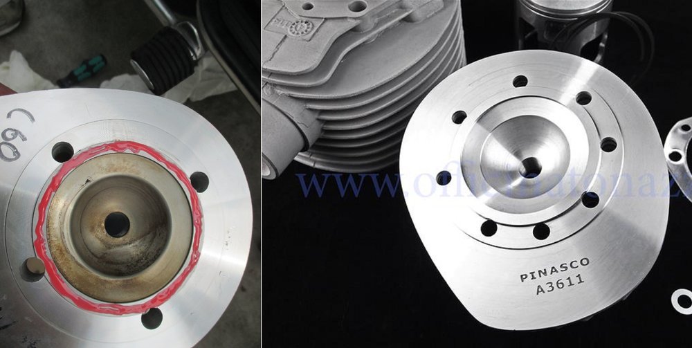

paletti Inviato 8 aprile 2020 - 14:04 Share Inviato 8 aprile 2020 - 14:04 24 minuti fa, FrancescoVespista dice: Ciao @albertopk, leggendo il forum e conoscendo l'esperienza di @Echospro ,secondo me, il metodo delle guarnizioni in rame è un modo di risolvere il problema dei trafilamenti. Un prodotto con il quale mi son trovato bene, a tal proposito, è il loctite 573 (è una pasta verde) adoperato allo stesso modo di @paletti. Saluti. una testa teoricamente non dovrebbe sfiatare,sul 125 non so neanche perché l'ho messa. Esempio il Malossi ha un piccolo OR di suo,Pinasco ha risolto con 8 bulloni,la guarnizione di rame al max di 3/10 di mm,altrimenti cambiano i parametri 0 Quote Link al commento Condividi su altri siti More sharing options...
FrancescoVespista Inviato 8 aprile 2020 - 14:16 Share Inviato 8 aprile 2020 - 14:16 9 minuti fa, paletti dice: una testa teoricamente non dovrebbe sfiatare,sul 125 non so neanche perché l'ho messa. Esempio il Malossi ha un piccolo OR di suo,Pinasco ha risolto con 8 bulloni,la guarnizione di rame al max di 3/10 di mm,altrimenti cambiano i parametri Si, vero, ma preferisco mettere un velo di sigillante o una guarnizione sottile dopo aver spianato la testa altrimenti dopo un migliaio di km inizio a vedere le prime goccette. 0 Quote Link al commento Condividi su altri siti More sharing options...
