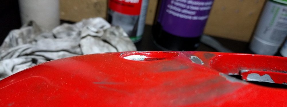

Ma non si possono avere foto dettagliate del foro del tuo manubrio?

Se hai bisogno di altri viste fammi sapere

Mi confermi che il foro e' conico?
Secondo me il manubrio è il suo a cui hanno praticato il foro. Anche sulla mia primavera avevano fatto un foro, l'ho fatto saldare, il saldato ha creato una discoi in alluminio dello stesso spessore del manubrio e del diametro in modo che si inserisse nel foro poi l'ha saldato.
Quello ET3 ha un foro cilindrico con uno scanso per la rondella, questo mi pare di no.

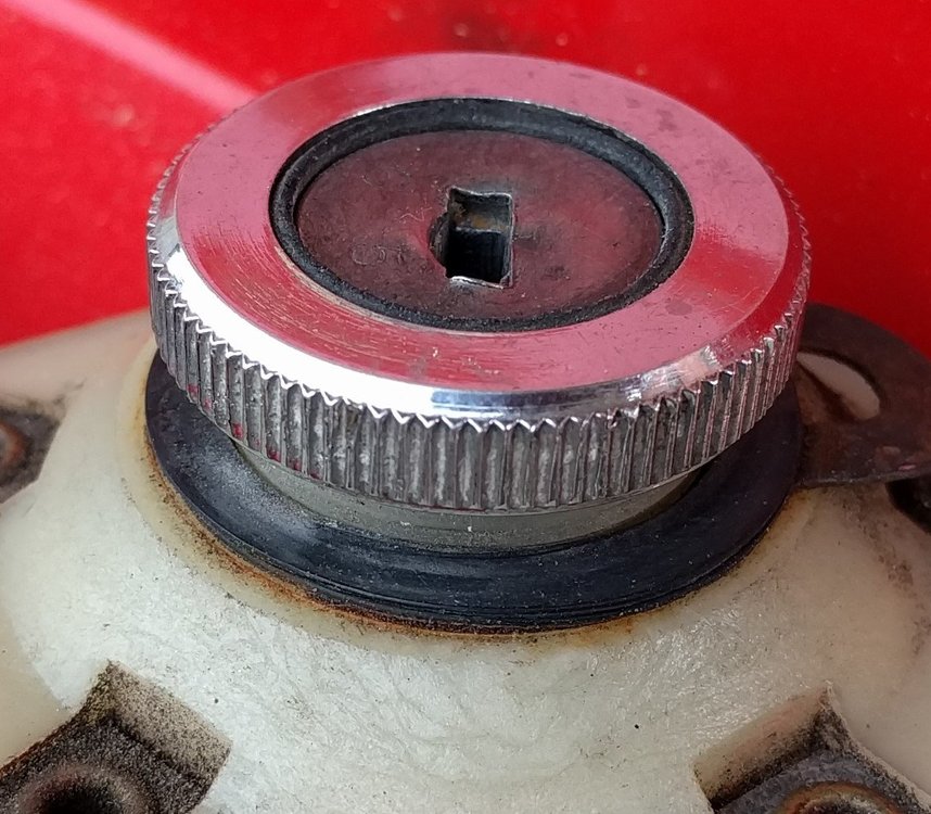

Si presentava così in fase di smontaggio

A me sembra tutto tranne originale.

Quindi posso anch'io sposare la possibilità di chiudere il buco? Dai che lo tengo questo manubrio!!

Però che strano...quel buco non sembra esito di una semplice foratura del manubrio...ha una sorta di colletto rialzato, che sembra esser presente nello stampo della fusione, o forse è una mia impressione....mah.... però effettivamente come ti dice Luca, l'et3 originale deve avere uno scanso di battuta della ghiera dell'interruttore a chiave.

Secondo me l'hanno fatta con una fresa o conica o a palla. D'altronde trovare una punta del trapano cosi grande è difficile. Quando montai la chiave sulla mia VNA, usai una fresa cilindrica per allargare il foro della spia luci.

sono convinto anche io che non è stato forato ma è uscito così dallo stampo. Poi anche per deduzione, la vespa era pasticciata con tanti accessori, ci sta che è stato montato lo sterzo di una et3 per renderla tra virgolette più attuale.
anche x me è forato, prova ad eliminare la vernice tutt'intorno al foro e si capira meglio, quelle leve non sono originali, ma da noi... si usavano così... uguali alle mie?

Scusa ma perché sbattersi a cambiare tutto il manubrio quando bastava fare un foro. Per il resto i manubri sono uguali. Per me è stato forato. Il manubrio originale ET3 ha un foro cilindrico ed un ribasso dal lato fanale per alloggiare la ghiera e la rondella.

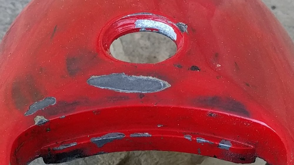

Signori e Signori, ho ulteriormente indagato seguendo le vostre opinioni e i vostri pensieri, posto le ultime due foto del manubrio perché sono giunto a una conclusione, che non avrei raggiunto se non grazie ai Vostri dibattiti,  il manubrio è stato forato, allargato, e poi svasato.

Ho provato con questo strumento appuntito a toccare la vernice viene via facilmente dentro la svasatura, senza sforzo, e sotto c'è materiale grezzo, mentre a lato mostra inerzia grattare, e mostra sotto un altro strato, è di spessore maggiore oltre che resistenza maggiore, se il manubrio fosse nato col buco ogni mano di verniciatura sarebbe come tutto intorno, voglio credere sia così

Da queste foto escluderei categoricamente che il manubrio e' ET3.
Di che colore era in origine questa vespa?

Benissimo meglio così. Potrai decidere di chiuderlo e via.

non sono un carrozziere, ma sembra che non è stato dato il fondo sul manubrio per quello che si stacca cosi facilmente o mi sbaglio?
Credo che si tratti di ossido di alluminio, come avviene con vecchi infissi in alluminio verniciati di bianco che spellicolano la verniciatura mostrando quel bianco, però c'è anche del fondo sicuro.

Bene allora mi vine da dire che il manubrio e' originale.
