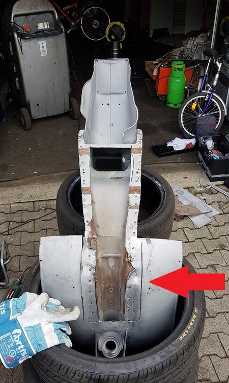

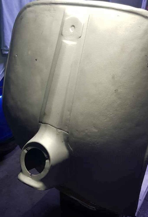

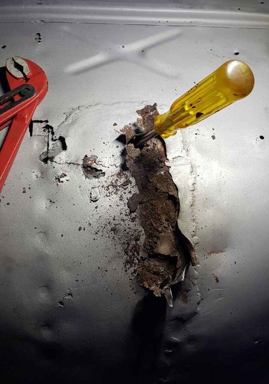

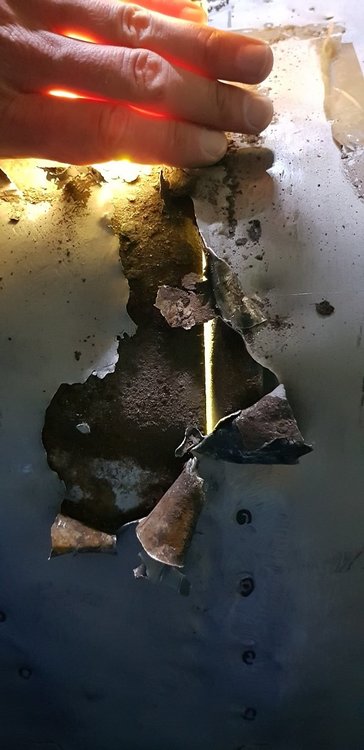

PXcruccato Inviato 29 aprile 2020 - 14:35 Autore Share Inviato 29 aprile 2020 - 14:35 Nei prossimi giorno dovrei riuscire ad andare in un officina per togliere la pedana. Ieri invece preso dalla noia ho giocato un po con le tenaglie ed é venuto fuori questo. Siccome i lavori di carrozzeria per me sono un territorio completamente nuovo, faccio qualche domanda da principiante. Tra scudo e canotto sterzo c´é una seconda lamiera di rinforzo , ma in questo stadio dei lavori non ho ancora capito come é saldata. Per la pezza che faró in quel punto, dovró usare una lamiera di sche spessore? Sandard 10/10 o piú sottile? I pezzi attorcigliati sono un po meno di 0,8 mm 0 Quote Link al commento Condividi su altri siti More sharing options...

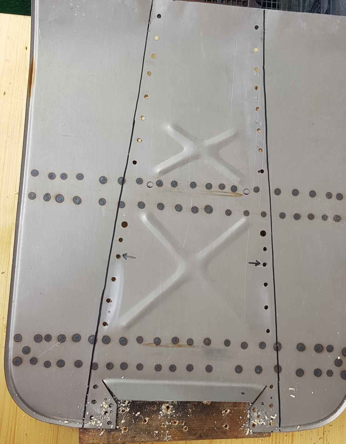

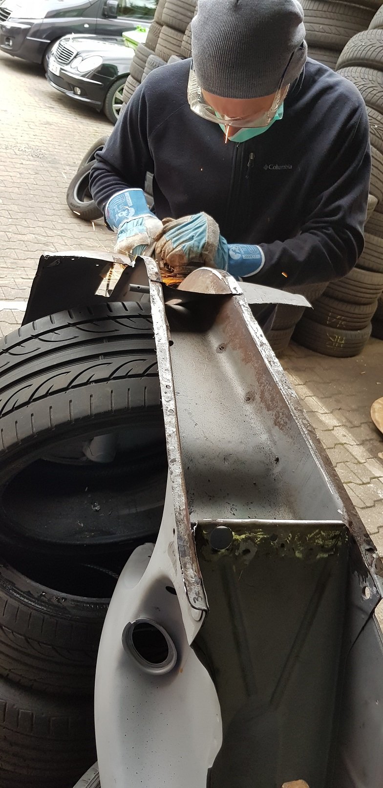

PXcruccato Inviato 2 maggio 2020 - 16:02 Autore Share Inviato 2 maggio 2020 - 16:02 Il tizio che tempo fa mi aveva preventivato al telefoono almeno 2.000€ per sostituire la pedana e verniciatura completa, per mail ha corretto il tiro dicendo che ALMENO servono 3.000€ per fare il lavoro. Gli anni passati qui all´estero non hanno intaccato minimamente la mia indole, ed infatti leggendo la mail mi é partito un attacco di "genovesismo" estremo ... ho deciso cosí di fare il piú possibile io stesso (tranne la verniciatura). Stamattina, accompagnato dal mio "complice" vicino di casa, sono andato in un officina e flessibile alla mano ho...abbiamo combinato questo: Notare il banco da lavoro "Profi-Line 4.0" Complice al lavoro. Il tunnel dentro é messo benissimo. 0 Quote Link al commento Condividi su altri siti More sharing options...

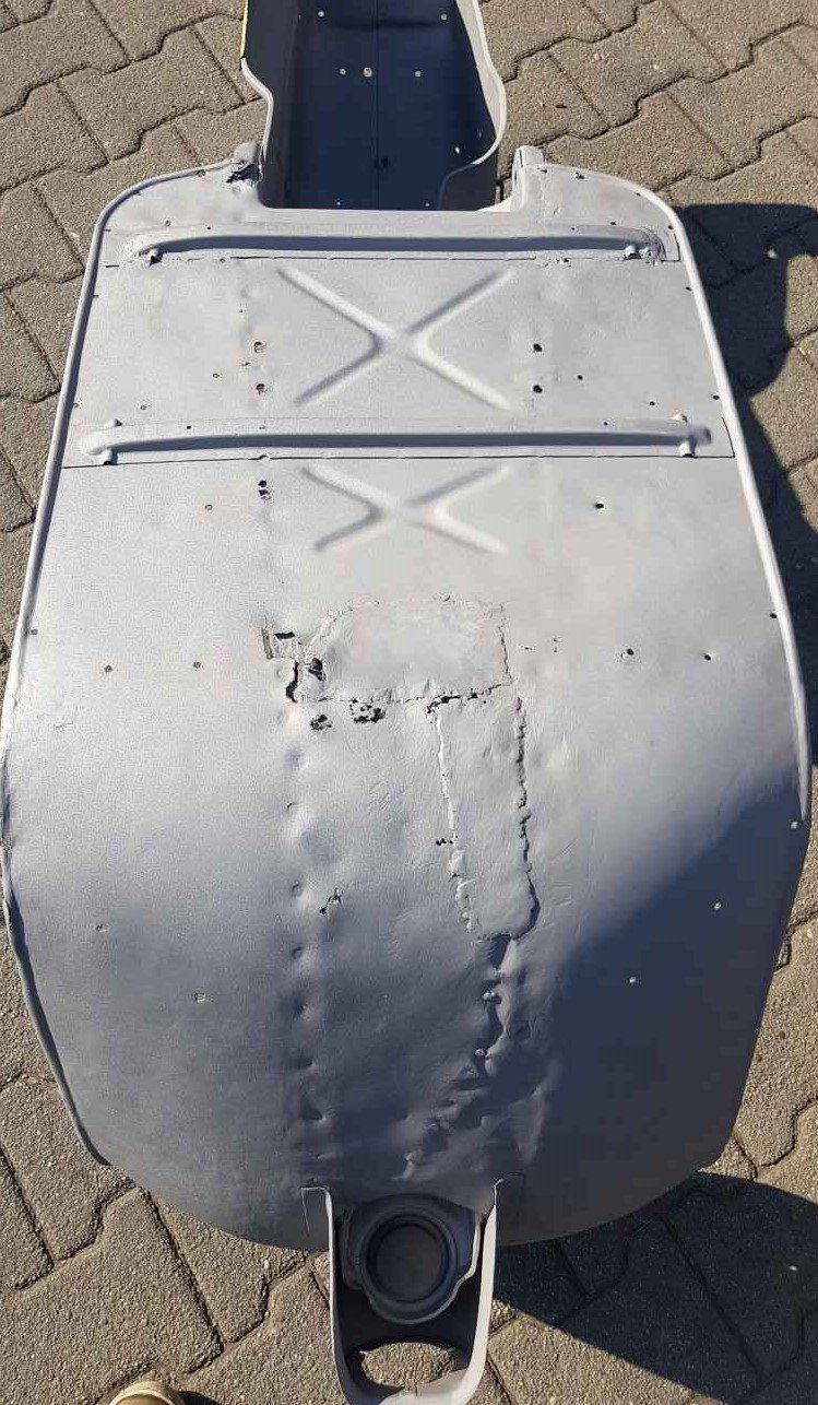

PXcruccato Inviato 2 maggio 2020 - 16:11 Autore Share Inviato 2 maggio 2020 - 16:11 I problemi come si vedeva dalle foto precedenti erano dietro al parafango. Infatti lí abbiamo fatto un taglio poco ortodosso: Abbiamo tagliato fino alle righe nere che si vedono. Purtroppo mi rendo conto solo ora di non avere piú fatto foto a lavoro ultimato. Rimedieró. Quella parte verrá poi chiusa con una pezza. E qui faccio una domanda. Basta una lamiera da 1mm o nella parte direttamente dietro al tunnel devo metterla doppia?! Infatti l´ho trovata doppia in quel, e solo in quel punto. Nota finale. Il lavoro é stato fatto in 3 ore. Spesa per affitto spazio (che fa un po ridere..) e flessibile 18€. Prossimo step: pulizia del tunnel e antiruggine. 0 Quote Link al commento Condividi su altri siti More sharing options...

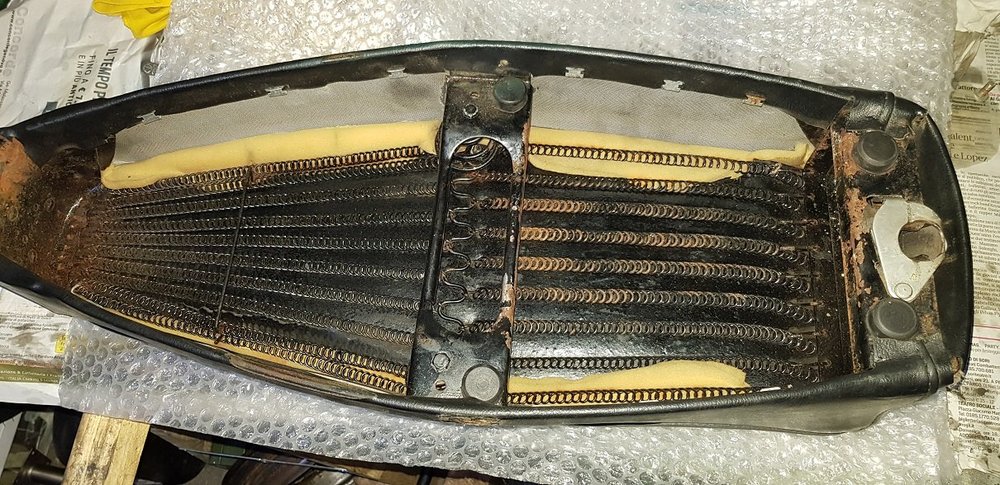

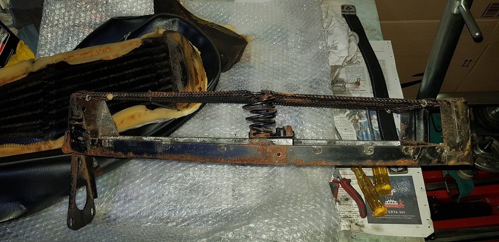

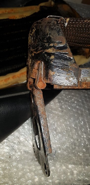

PXcruccato Inviato 2 maggio 2020 - 16:17 Autore Share Inviato 2 maggio 2020 - 16:17 Ieri sera invece ho smontato la sella che era messa maluccio. L´idea sarebbe stata quella di comprare un kit completo di ripristino, che comunque se lo mettono sui 65€. Una volta aperta invece mi sono chiesto se ne valga la pena visto che non mi sembra né originale, né di gran fattura, quindi tantovale spenderei qualche € in piú per prendere una sella completa (riproduzione). Voi cosa ne dite? 0 Quote Link al commento Condividi su altri siti More sharing options...
PXcruccato Inviato 2 maggio 2020 - 16:21 Autore Share Inviato 2 maggio 2020 - 16:21 Questo mi sembra essere l´attacco delle versioni economiche, ma siccome non ne sono per nulla sicuro, aspetto il parere di chi ne sá Voi sapreste consigliarmi qualche alternativa sul dove poter comprare una sella decente senza dovermi svenare? Grazie mille e saluti a tutti 0 Quote Link al commento Condividi su altri siti More sharing options...

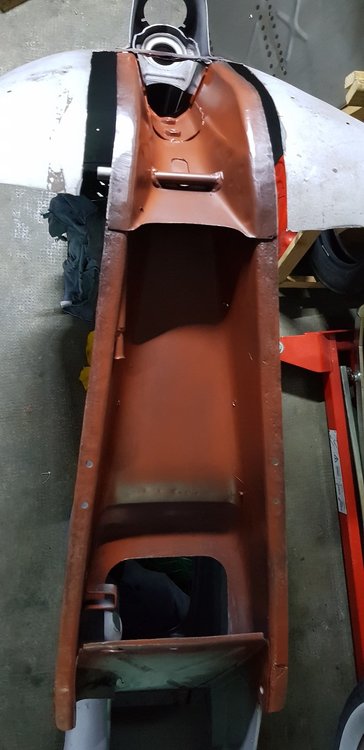

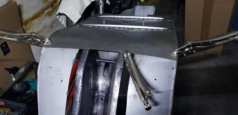

PXcruccato Inviato 6 maggio 2020 - 11:11 Autore Share Inviato 6 maggio 2020 - 11:11 Alla fine ho ordinato una sella riprodotta... non mi sembra fatta male. Manca la scritta Piaggio sul retro, ma semmai me ne verrá voglia, proveró a riprodurla io. Ieri é arrivata anche la pedana ("classica" CIF), oggi dovrebbe arrivare anche la lamiera per le pezze. Ho presentato la pedana dopo averla adattata alla veloce e non pare essere malissimo. Come prima cosa peró procederei con la pezza dietro al tunnel. Cosa ne dite? 0 Quote Link al commento Condividi su altri siti More sharing options...
FrancescoVespista Inviato 6 maggio 2020 - 12:58 Share Inviato 6 maggio 2020 - 12:58 Ciao, Complimenti. Modello bellissimo. Per la sella, online vendono le maschere per la verniciatura della scritta. Per gli attacchi non mi esprimo perchè non sono molto ferrato sui modelli pre-PX. A vedere la spugna direi che è un modello riprodotto. Saluti. 0 Quote Link al commento Condividi su altri siti More sharing options...

PXcruccato Inviato 7 maggio 2020 - 14:45 Autore Share Inviato 7 maggio 2020 - 14:45 Ieri ho dato una mano di fondo all´interno del tunnel.Domanda: sulle labbra del tunnel, dove poi verrá saldata la pedana (appositamente forata), devo prima togliere il fondo ? 0 Quote Link al commento Condividi su altri siti More sharing options...
enrico83 Inviato 7 maggio 2020 - 17:26 Share Inviato 7 maggio 2020 - 17:26 2 ore fa, PXcruccato dice: Ieri ho dato una mano di fondo all´interno del tunnel.Domanda: sulle labbra del tunnel, dove poi verrá saldata la pedana (appositamente forata), devo prima togliere il fondo ? È necessario per facilitare le saldature 0 Quote Link al commento Condividi su altri siti More sharing options...
PXcruccato Inviato 8 maggio 2020 - 07:45 Autore Share Inviato 8 maggio 2020 - 07:45 14 ore fa, enrico83 dice: È necessario per facilitare le saldature Grazie. Allora smeriglieró nei punti dove andranno fatte le saldature. 0 Quote Link al commento Condividi su altri siti More sharing options...
exstreme Inviato 8 maggio 2020 - 08:27 Share Inviato 8 maggio 2020 - 08:27 17 ore fa, PXcruccato dice: Ieri ho dato una mano di fondo all´interno del tunnel.Domanda: sulle labbra del tunnel, dove poi verrá saldata la pedana (appositamente forata), devo prima togliere il fondo ? se fori e riempi a filo, conviene togliere la vernice con pedana presentata, , con una piccola spazzola su trapano, così togli la vernice nel solo spot della saldatura. 0 Quote Link al commento Condividi su altri siti More sharing options...
PXcruccato Inviato 8 maggio 2020 - 08:30 Autore Share Inviato 8 maggio 2020 - 08:30 1 minuto fa, exstreme dice: se fori e riempi a filo, conviene togliere la vernice con pedana presentata, , con una piccola spazzola su trapano, così togli la vernice nel solo spot della saldatura. Pensavo propriodi fare cosí, almeno dalle altre parti mi rimane il fondo a proteggere dalla maledetta ruggine! 0 Quote Link al commento Condividi su altri siti More sharing options...

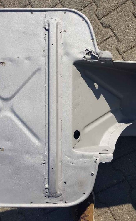

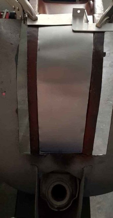

PXcruccato Inviato 22 maggio 2020 - 13:33 Autore Share Inviato 22 maggio 2020 - 13:33 Ultimemente ho lavorato alla preparazione delle varie parti per la prossima saldatura. Ho tagliato le pezze di lamiera, cercando di adattarle il meglio possibile. Qui i fori alla pedana E qui invece il rinforzo dietro al tunnel. Ci va, giusto? La salderei con qualche punto facendo in modo che rimanga a filo del tunnel. Quello che non farei, ma ditemi voi se sbaglio, é di saldarla con qualche punto centrale anche allo scudo. 0 Quote Link al commento Condividi su altri siti More sharing options...
