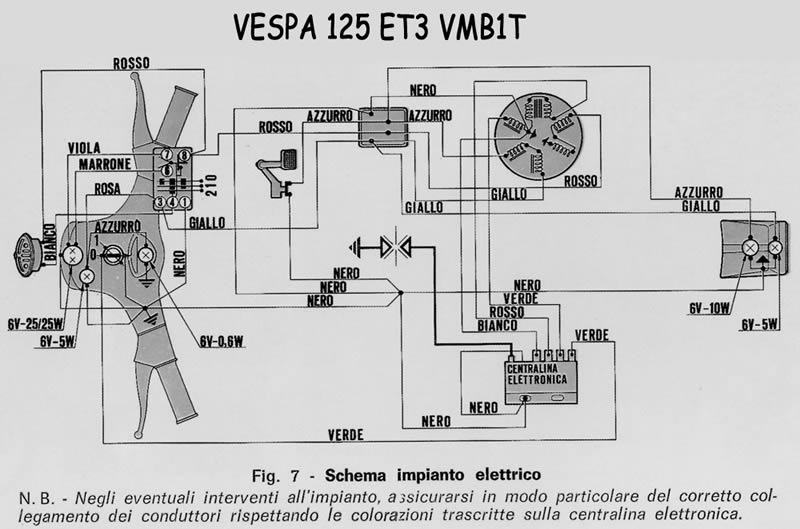

Geremy Inviato 25 aprile 2020 - 08:26 Share Inviato 25 aprile 2020 - 08:26 Buon giorno, ho appena terminato d restaurare un primavera et3, metto n moto saltano le lampadine di posizione, quindi sostituisco statore , nulla come prima, ho un altro volano sostituisco, non cambia nulla, la vespa parte , al primo colpo , m saltano luci posizione e stop, ho messo al conta kilometri una lampadina piu potente ora reggono un po di più, ma la tensione è ancora alta, e lo stop salta, l'impianto, l'ho controllato tutto con il tester le lampadine sono corrette , ripassato le masse ed aggiunto massa nuova, ma nulla le posizione e stop saltano le mezze no , il clakson suona moto forte, ricontrollato più volte i collegamenti con schema impianto originale, ma nulla, cosa faccio ? gli do fuoco?, sono disposto a modifiche impianto , aggiungere eventuale regolatore, ma il problema è che sia posizione che stop, ciao 0 Quote Link al commento Condividi su altri siti More sharing options...

luigi139 Inviato 25 aprile 2020 - 12:23 Share Inviato 25 aprile 2020 - 12:23 (modificato) attenzione, il primavera e anche l'et3 hanno un impianto diverso rispetto ai 50cc dallo statore escono vari fili per varie utenze non sono collegate tutte assieme ma alcune bobine alimentano un circuito e altre bobine un altro circuito, quindi servirebbero piu regolatori, hai foto dello statore? per andrea78153..... il px è 12v se guardi le caratteristiche di quel regolatore è scritto che è da 12v.... lascia perdere la dicitura che segna anche l'et3 per vendere si scrive di tutto e di più... quindi occhio a dare consigli a caso..... senza polemiche e con rispetto verso tutti ovviamente Modificato 25 aprile 2020 - 12:37 da luigi139 0 Quote Link al commento Condividi su altri siti More sharing options...

Geremy Inviato 25 aprile 2020 - 14:53 Autore Share Inviato 25 aprile 2020 - 14:53 L'impianto della vespa Et3, è un impianto a 5 bobine , 2 fanno accensione 1 luci alte (Abbagliante e Ana) 1 luci posizione ant e post conta k, e clakson, e una fa gli stop, la bobina lui posizioe esce con filo giallo e la bobina stop on filo blu, le due bobine sono collegate nello statore in serie fra loro. Ecco il mio problema è su queste tensioni, non capisco il perchè ,ho anche pensato ad uno statore difettoso? ma mi da lo stesso identico problema del vecchi. qiundi? ho provato anche un volano che mi hanno prestaro, ma fa uguale . sono disposto a mettere un regolatore , sono disposto a mettere tutto a 12 volt, se è il caso, ma volevo cercare di capire il perchè, e comunque non volevo metterne 2, quindi, come procedo unisco il blu ed il giallo? o ne attacco solo uno ed alimento tutto con l'uscita sia stop che lici e clacson? le luci alte filo rosso vanno bene 0 Quote Link al commento Condividi su altri siti More sharing options...
Vespino84 Inviato 25 aprile 2020 - 15:34 Share Inviato 25 aprile 2020 - 15:34 (modificato) Attenzione perché spesso i ricambi oem in vendita danno compatibilità errate o imprecise. Ultimamente i ricambi et3 originali sono introvabili e credo lo statore sia uno di quelli e spesso il ricambio è lo stesso per vari modelli (magari cambiando i cablaggi in uscita) le 2 bobine illuminazione hanno per tutti i modelli la medesima impedenza e quindi escono 12v. Spesso ricambi et3 sono in comunque con pk per conformare la produzione di ricambi MA non dovrebbe essere così! Sicuramente il problema non sta in altro posto che nello statore o nel volano, non c’è alternativa. In origine dovrebbe dare 6v a 4000rpm in uscita quindi se a te ne da il doppio non c’è altro motivo. L’unica è, se non vuoi montare un gruppo completo originale et3 applicare un regolatore alle due bobine dell’impianto luci. Modificato 25 aprile 2020 - 15:39 da Vespino84 0 Quote Link al commento Condividi su altri siti More sharing options...
