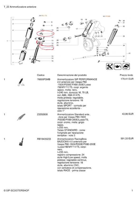

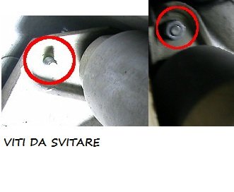

CIAO,togli la ruota e se hai la possibilità di mettere la Vespa su una pedana di quelle che si alzano con calma impieghi mezz'ora. Una volta che hai tolto le viti dell'ammortizzatore al mozzo fai attenzione a mettere qualche spessore sotto (al mozzo),altrimenti non avendo più sostegni casca giù.Poi con la chiave da 13,sviti i dadi delle viti cerchiate in rosso nella foto dove c'è scritto,che sono nella parte inferiore
Una volta che hai in mano l'ammortizzatore,dovrai svitare il dado cerchiato in verde,fai attenzione alla posizione dei componenti che smonterai,ovviamente i gommini li devi cambiare perché  se sono logori,la sospensione nuova non lavora come si deve.
Prima di rimontare,fai un controllo visivo alla forcella e se è tutto ok rimonta.
P.S. le viti cerchiate in rosso sono libere,devi fare in modo di essere preciso quando vai a centrarle,altrimenti c'è il rischio che si sfilano dalla parte superiore

Una volta che hai tolto le viti dell'ammortizzatore al mozzo fai attenzione a mettere qualche spessore sotto (al mozzo), altrimenti non avendo più sostegni casca giù. Poi con la chiave da 13, sviti i dadi delle viti cerchiate in rosso nella foto dove c'è scritto, che sono nella parte inferiore. Una volta che hai in mano l'ammortizzatore, dovrai svitare il dado cerchiato in verde, fai attenzione alla posizione dei componenti che smonterai, ovviamente i gommini li devi cambiare perché  se sono logori, la sospensione nuova non lavora come si deve.

La ruota la devi togliere per forza, dovrà fare dei magheggi per togliere e rimetter i bulloni sotto, che sono infilati in modo che se si svita il dado il bullone non può uscire. In pratica lo stacchi sopra con tutta la staffa, poi lo sfili dal parafango cosi riesci a sfilare i bulloni.

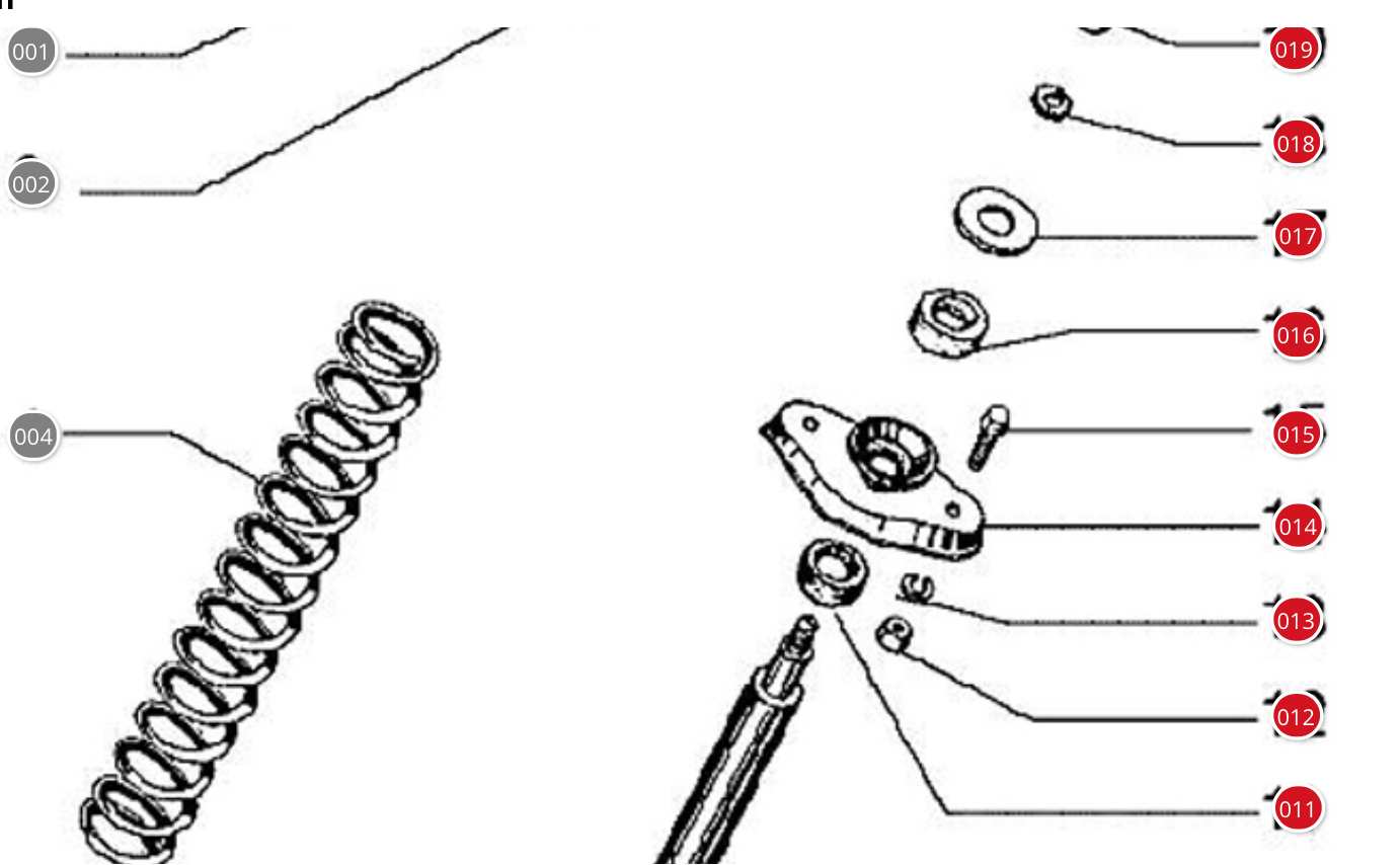

Non ho una pedana. Con la Vespa sul cavalletto non si riesce? Pensavo di lasciare su la ruota, ma forse si lavora meglio senza. In alternativa si potrebbe lavorare con la Vespa coricata sul fianco? Per quanto riguarda i gommini, sul disegno esploso ne vedo solo uno (il numero 11), mi sono perso qualcosa? Grazie ancora dell'aiuto!
Ciao,in reltà il n° 11e 16 del tuo disegno,sono i due n° 11 del mio

Con l'occasione del cambio ammortizzatore anteriore hai provveduto a sostituire anche il gommino a ciambella (tipo silent block) della parte superiore ?
Lo evidenzio sfruttando una tua foto precedente
