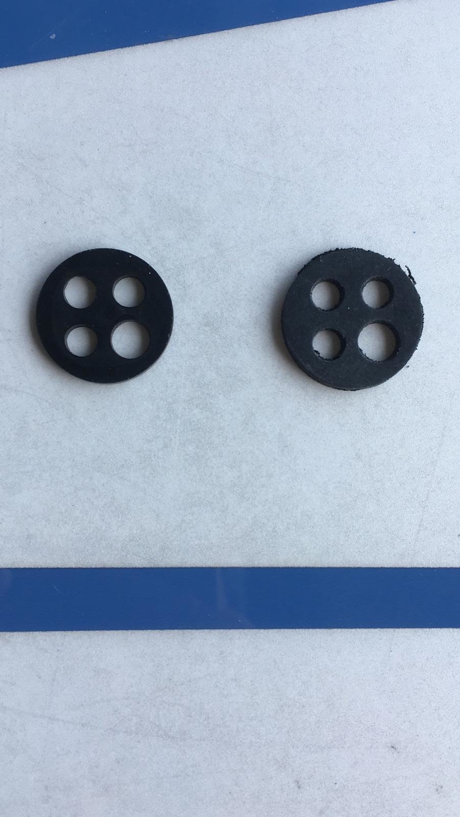

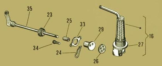

robi73 Inviato Giugno 11, 2020 Autore Inviato Giugno 11, 2020 Raga una cosa che non avevo notato sui lunghi/medi tratti. Quando vado al massimo per più di qualche centinaio di metri, la Vespa muore, come se non arrivasse benzina al carburatore. Questo accade con la levetta del rubinetto in verticale (aperto), se giro su riserva la vespa su riprende e va liberamente. È opportuno specificare che ho sostituito la guarnizione in gomma a 4 buchini del rubinetto della benzina, quella rotonda nera, da ciò il problema dell'assenza di carburante al massimo. Ma ripeto, ciò soltanto con rubinetto aperto, non lo fa più se messo su riserva e su chiuso chiude perfettamente. Qualcuno sa darmi un aiuto in merito? Grazie 0 Cita
Kaliningrad Inviato Giugno 11, 2020 Inviato Giugno 11, 2020 (modificato) Ma nell'Arcobaleno non esiste la posizione "riserva": "aperto" si trova nella posizione opposta a "chiuso", cioè dove fino alle pre-arcobaleno c'era la "riserva". O hai cambiato il serbatoio con quello di una pre-arcobaleno? Modificato Giugno 11, 2020 da Kaliningrad 0 Cita
